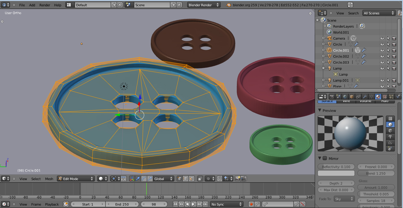

    Hola quisiera si por favor alguien, me puede explicar por dónde hacer el marque seam o la costura de algún modelado semi complejo en la malla, en el software de Blender, porque no logro entender por dónde debería proceder, no lo he logrado tampoco que aparezca la imagen de la malla en un plano (unwrap) en el UV editor.
    Vi un par de videos, pero eran solo con objetos simples como un cuadrado.
    Adjunto un modelado de un botón que estaba haciendo puntualmente para testear el uso del UV mapping.

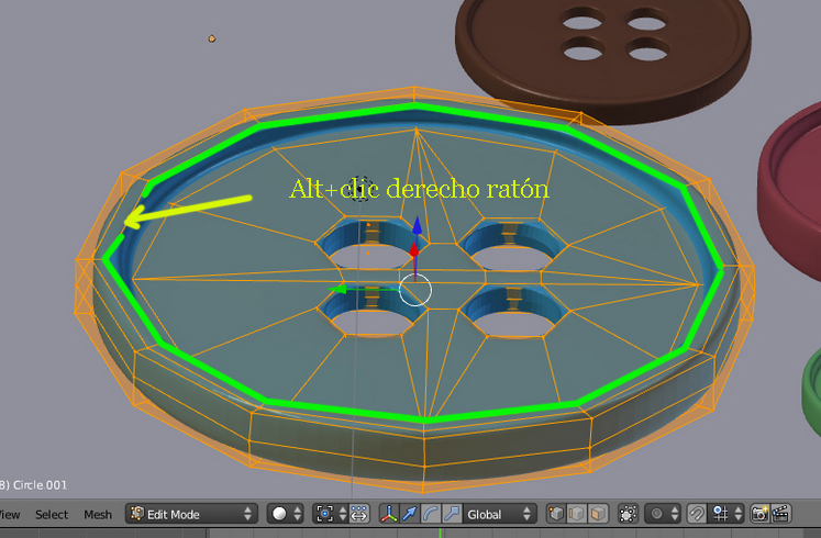

    Se puede seleccionar un loop con la combinación de las teclas Alt+botonderechoraton. Como cada modelo es diferente, es muy difícil de explicar, pero es cuestión de ir haciendo pruebas.
