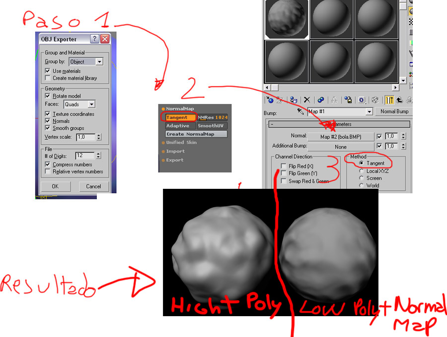

    Mi problema es que creo con 3dsMax un Low poly lo mapeo, lo exporto a (*.obj) con los digits a 12 cómo se recomienda, trabajo el modelo y creo un Normal Map tipo Tangent i lo exporto a max en la ranura Normal Bump invierto el mapa -1 i se lo aplico al modelo Low original.
    Al renderizar no aparece como el modelo en High Poly, no se produce abultamiento simplemente se ve el mapa dibujado en la superficie.
    Dejo una imagen en que se pueden ver los pasos que sigo por si alguien ve algo mal o que falta algo, también podéis ver el resultado final que no es correcto y la superficie continua siendo lisa.

    Antes que nada bienvenido. Edito: la imagen esta a la mitad, espero a verla completa. Yo suelo exportar en digits con 6.
    Y luego en Normal Bump marca la casilla de flip red y flip gren, porque me da la sensación que está al revés el Bump.

    Hola. Gracias por la ayuda, pero he puesto 6 en digits y he invertido red y gren, pero sigue pasando lo mismo nada de abultamiento solo la textura encima de la superficie llevo más de un mes rompiéndome la cabeza con este tema.
    A78 ¿si tu usas el mismo método con un Low poly ya mapeado y usas Normal Map y te da buenos resultados se te ocurre que puedo estar haciendo mal? Me salto algo? No activo algo en ZBrush que debería activará saludos a todos.

    A lo mejor te he entendido mal, pero con el Normal Map no vas a conseguir que cambie la superficie del modelo. El Normal Map lo único que hace es perturbar las normales del modelo para que de la sensación de relieve donde realmente no lo hay. Si quieres que la geometría refleje los abultamientos, tendrás que utilizar un displacement map. Dicho esto, la imagen de la cabeza utilizando la proyección de 3ds Max me parece que es correcta. ¿es ese el resultado que tú esperabas?
    Si no te referías a eso, entonces ignora mí mensaje. Saludos.

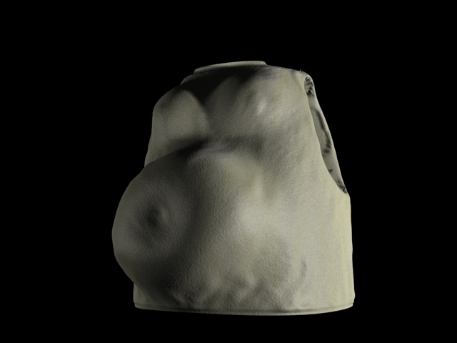

    Hola de nuevo. Siguiendo el tutorial que me has dicho y uno que vi sobre una camiseta en ZBrush he conseguido por fín crear un desplazamiento medio decente.
    Aún no consigo llegar al nivel de detalle que consigo con ZBrush, pero bueno será cuestión de practicar.
