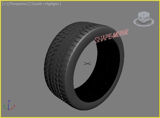

    Hola amigos. Mi cuestión es la siguiente: quiero hacer un Shape Merge con unas letras sobre una cubierta. El modo de hacerlo está más o menos claro con la ayuda de 3ds Max, pero no encuentro la forma de curvar el texto para que adopte la curvatura de la cubierta.
    Adjunto una imagen para que veáis mejor a lo que me refiero.
    Si alguien puede echarme una mano lo agradeceré. Saludos.

    Me acaba de salir con el modificador bend. No sé si será lo correcto ¿Qué os parece?

    Hola jogan. También puedes usar un Path deform.

    Gracias jd. Pavon. Aunque el archivo adjunto lo han quitado. De todas formas, ya lo he terminado con Shape Merge. Saludos.
