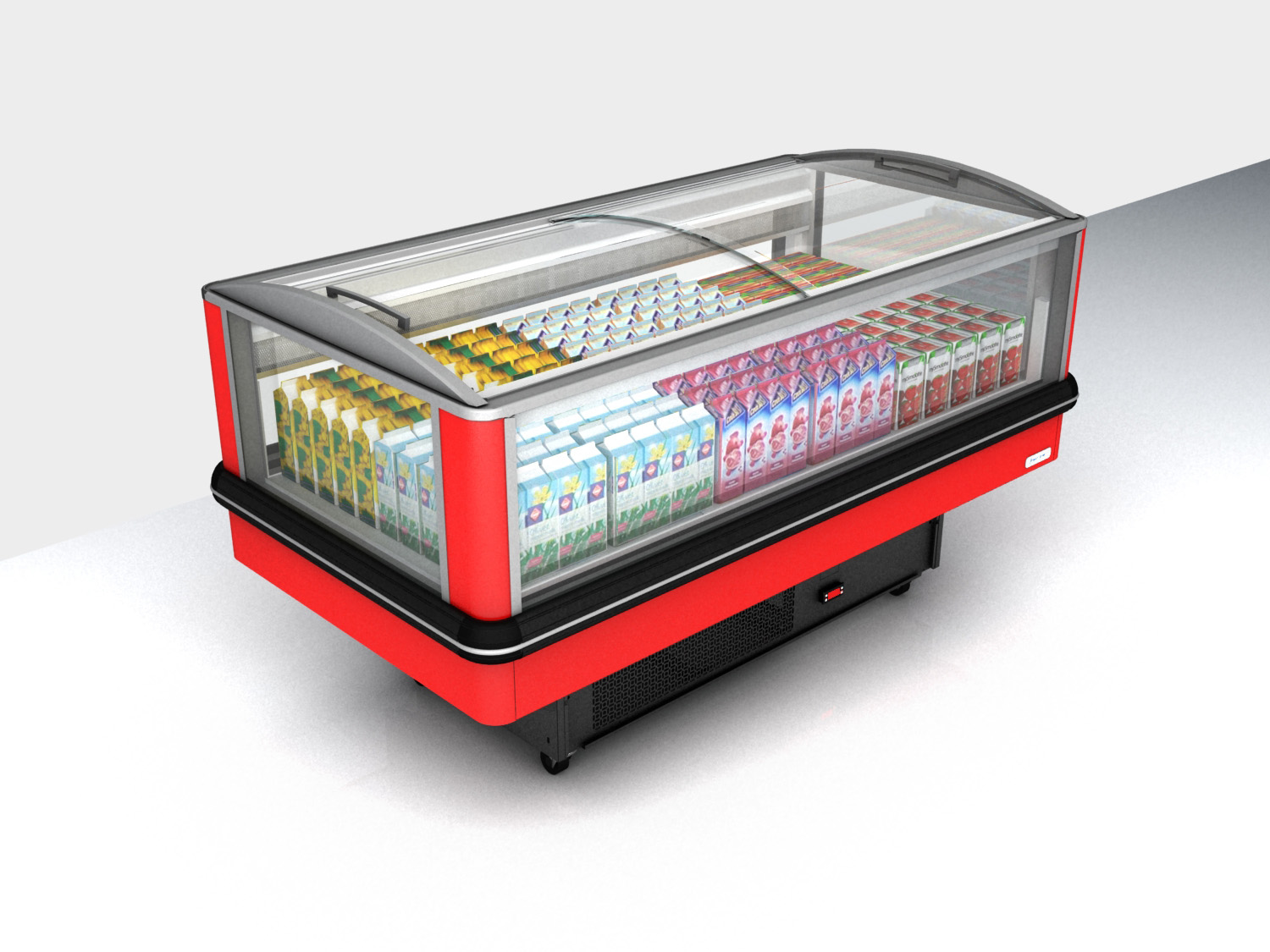

    Hola chicos, os dejo un trabajo que me está llevando de cabeza. Me podrías echar un cable, como consigo darle mayor realismo? Gracias.

    Pues como no seas más especifico va a ser difícil que te ayudemos, aun así lo veo bien, para que es? Que problema tienes.

    Perdona no vi lo del realismo, si quieres hacerlo más realista antes que nada pásate por algún super o sitio que tenga una nevera de esas, si puedes tomale fotografías mira si tiene la pintura algo caída, si a lo mejor le han pegado algún adhesivo de alguna marca etc, creo que por modelado no tienes que preocuparte ya sino por texturizado, y dependiendo de dónde lo vayas a poner o si es para algún cliente hazte un entorno acorde, saludos.

    Intenta ser más explícito, por favor. Cuéntanos para que es el proyecto, cual es el objetivo, que técnica has usado, dónde tienes problemas, que motor de render usas, si el objeto va sólo o forma parte de una composición.
    Así, en bruto, es difícil de digerir, échale un poco de vaselina.

    Hola Cehvalbuena, de esto depende mi futuro profesional inmediato, suena raro, pero es parte de un proceso de selección para un curro, esto debe quedar lo más realista posible ya que el trabajo consiste en la realización de un catálogo a base de renders de este tipo.
    Y llevo ya unas cuantas horas dándole vueltas de manera que, ya no distingo nada.
    Por eso pido por favor alguna opinión objetiva, he trabajado con 3ds Max y Vray. Gracias de nuevo.

    Por eso te digo si quieres dar una imagen de muestra, así esta perfecto, si quieres dar algo más realista, búscate referencias, recuerda que son máquinas que trabajan con temperatura y humedad, busca fotografías y yo qué sé oxidale los bordes ensucialo un poco yo qué sé, ten en cuenta que para lograr nu realismo no se tiene que notar que está hecho con un programa sino simplemente parecer una fotografía.
    No encamines todo el trabajo al modelado, las texturas bien puestas pueden hacer que un simple cubo parezca algo excepcional.
    Y mucha suerte con el trabajo.

    Yo al menos le veo muy buena pinta al trabajo en todo lo que tiene que ver con el 3d, a un que en otro contexto, considero que se ve demasiado perfecto el orden de las cosas que pusiste dentro del refrigerador, toma en cuenta de que en ocasiones dentro de la imperfección podrás encontrar perfección, saludos desde México.

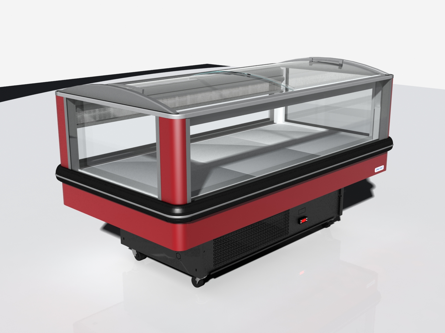

    Gracias chicos, adjunto otra imagen para que veáis cómo va. Un saludo.

    Parte de la realidad es el caos, ponle un poco de textura más sucia y algo de desorden en el interior, ponle cajas variadas y unas con la etiqueta en sentidos diferentes, pon espacios vacíos y si quieres realismo total ponle reflejos de algo de super, igual vidrio y pinturas brillantes reflejan cosas, algo de cromo sería bueno y para que se vea el cromo real ponle reflejos de en super.
    Y aparte de esto, aunque sea unas 4 fotografías a cada lado como entorno quedaría chulo.
