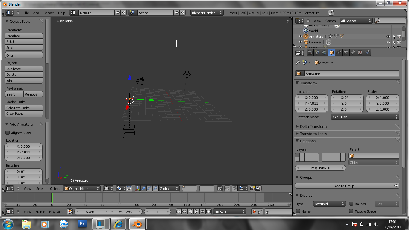

    Por que cuando creo el hueso y lo muevo para donde quiero que este (dentro del cubo ese) ala que le asigno al cubo el hueso pasa eso, o eso es normal? Luego tengo que encajarlo?
    Tengo quedejar el punto naranja (centro) del amanture en el centro de la escena?

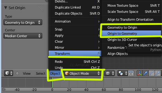

    Tanto los objetos como la armature, al moverlos estando en Edit Mode se mueve la malla o el bone, pero el origin (el punto) no se mueve.
    Esto genera errores, porque todo gira en torno a ese pivote (rotaciones, por ejemplo).
    Si has movido un objeto o bone y has perdido el centro (origin) te pones en object mode y object > Transformer > origin todo geometry o bien, geometry todo origen.
    Uno hace que el punto (origin) se mueva al centro del objeto o el objeto se mueva hasta dónde está origin.
