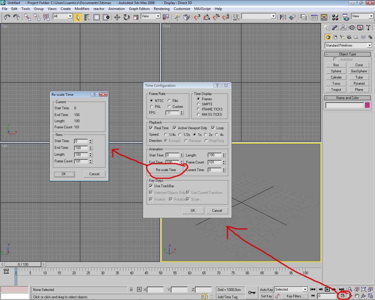

    Rescalando la animación y dándole más fotogramas, así la cámara ira más lenta. Si tu animación dura 100, le pones 200 y la cámara ira el doble de lenta.
Nombre: reescalar tiempo.jpg

    Ve también a la edición de curvas de animación para poner un ease in y ease out. Eso hará que la cámara arranque suavemente y termine también de forma natural. Con estos datos creo que puedes conseguir más información si no sabes de que hablo. Saludos.
