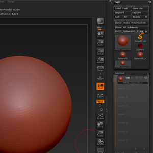

    Buenas. Dentro de tools cargo una sphere 3d, activo editar y luego voy a geometry, pero solo me salen las opciones de la imagen.
    ¿Qué tengo que hacer para que en geometry salgan las opciones de añadir niveles de subdivisión etc? Un saludo. Muchas gracias.

    En tool make polymesh3d.

    Hola. En ZBrush 3 no tengo problema: al darle a make polymesh3d en tools me aparece una nueva tool con pm3d delante del nombre (como en la imagen). Sin embargo, en ZBrush 4, al darle a make polymesh3d no sale nada nuevo. ¿sabes si tengo que activar alguna opción? Muchas gracias.

    Pues en principio no, yo no tengo problema, no sé que te puede pasar.

    Que versión es, a mi me pasa lo mismo, pero e leído en tutoriales y demás foros que es simplemente pulsando ese botón. Yo usao la versión 4 en Windows 7 64bt y algunas.
    Veces hace cosas raras el programa, no funcionan algunos botones, pero ese en especial nunca me funciono.

    Hola de nuevo. Creo que ya lo he arreglado: estaba abriendo sphere 3d y creo que por eso no me dejaba. Con poly sphere me ha dejado. Muchas gracias por tu interés.

    Veces hace cosas raras el programa, no funcionan algunos botones, pero ese en especial nunca me funciono.[/quote]¿te rula con cargando la tool poly sphere? A mi si.
    Es la versión 4 en Windows XP 2ª edición.
