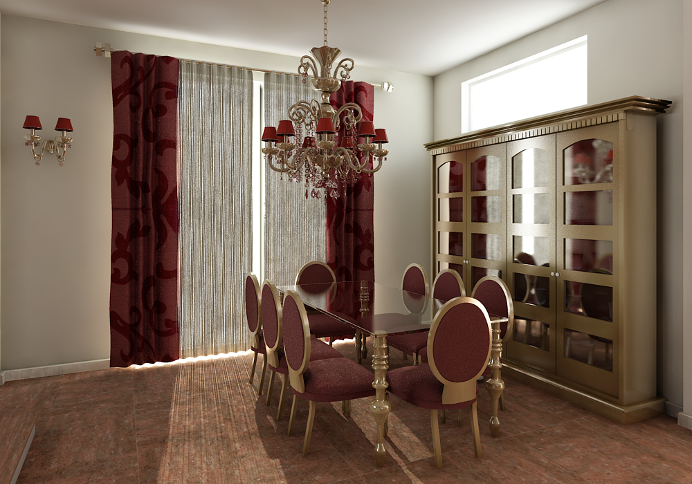

    Hey que tal gente aquí dejo otra de mis imágenes, se trata de un comedor muy sencillo. Creado con max 2011, Vray y postproducción en Adobe Photoshop cs5. Ánimo y a chismorrear.

    Hola ivanslot1, aquí estoy para comentarte la imagen, en general lo primero que me salta al ojo son las texturas, para mí gusto demasiado planas y brillantes, sobre todo en las sillas, en las pardes, por ejemplo, a veces según mi punto de vista, viene bien dar una textura algo más oscura y sucia al blanco para que no de tanta sensación de artificial, veo también un poco raras las cortinas, no las blancas si no las rojas, la arruga de la tela es demasiado uniforme, prueba a mover los vértices de la malla más para conseguir una sensación más real, por cierto, al suelo también le daría un poco más de Bump en las juntas de las losas.
    Lo que me gusta de tu imagen es la lámpara y los apliques, ¿son de librería?

    Los objetos buenos ¿son de librerías? Porque hay una clara diferencia entre las lámparas y las sillas o el aparador. No lo sé, sólo me asalta la duda.

    Coincido con Willermin, el render está muy plano para mí gusto, no se le falta vida, como que no tiene alma, los colores, las texturas están como apagados, no se le falta un algo, por otro lado, no me gusta la iluminación, la luz atraviesa tanto la cortina blanca que sobre el suelo se proyecta muy fuerte y marca hasta las sombras de las sillas, también no le vendría mal un poco de Glossines a la textura del suelo con un poco de reflect.
    Acabo de ver que tiene mensaje, podrías subir una imagen sin la mensaje para ver que se retoco? Tengo curiosidad, o la configuración de render o de la iluminación son los puntos que me llaman la atención.

    Hola qué tal, gracias a todos por contestar, a ver vamos por partes. Las sillas, es cierto que es muy plano todo en cuanto texturas, este es un diseño de una diseñadora de interiores para la que trabajo, la lámpara es también de librería, pero retocada un poco por mí. La mesa y el mueble es creado por mi desde cero.
    Respecto a las sombras de las sillas, yo quería que se vieran así (quizás un error) y es verdad un poco de Bump a las juntas y un poco de Glossy al suelo no vendrían mal.
    Bueno sobre la mensaje no se retocó nada si acaso un poco de contraste en general, solo está aplicado el respctivo mapa de Vray Dirt. Un saludo.
    Decir que el trabajo ya está terminado, presentado y aceptado. Los consejos que me dais los plasmaré en futuros trabajos.

    Hola Iván, veo que has hecho un bonito trabajo aquí, quizás los detalles que te muestren estén acetados, coincido con algunos de ellos y otros quizás no tanto.
    Con respecto a que tu trabajo esta terminado presentado y aceptado, eso no es impedimento para que tu siguas practicando, al contrario es ahora cuando ispones del tiempo para practicar y mejorar, no te encuentras presionado por los horarios de entregar tal o cual fecha. Mi consejo es que sigas progresando en esta imagen, yo he visto tu crecimiento y la verdad vas bien, pero te aconsejo que uses este momento para aprender, después de la entrega oficial del trabajo.
    Espero que me entiendas y así veamos como retocas esta imagen.
    Recuerda un dicho que se dice en Argentina: cuando se trabaja no se aprende. Saludos desde Argentina, Mariano.

    Amigo yameconoces, es cierto, estoy progresando poco a poco, pero aún me queda mucho por recorrer. Los materiales están tal cual, quiero decir, mi jefa me da las fotografías de todo, telas, suelos, sillas, y entonces lo clavo los materiales, es cierto que la escena está un poco plana, pero es que, esos materiales no dan más de sí.
    Probaré cuando tengo un hueco en esta escena y la volveré a colgar. Un saludo.
