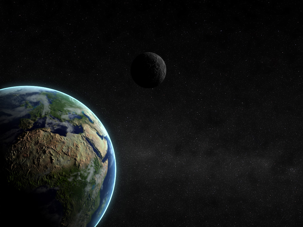

    Hola. Estoy haciendo un planeta tierra y me he topado con que no sé aplicar la textura de las nubes. Me explico: hice una esfera para la superficie de la tierra, otra para las nubes y otra para la atmósfera. Y se supone que la textura de las nubes tiene que ser opaca donde hay nubes y transparente donde no las hay. Tengo dos texturas, una de color, y otra de transparencia en blanco y negro. ¿dónde se supone que tengo que poner la de transparencia?

    Gracias. Vaya lío me había hecho. Creo que me ha quedado más o menos bien.
Nombre: tierra.jpg
