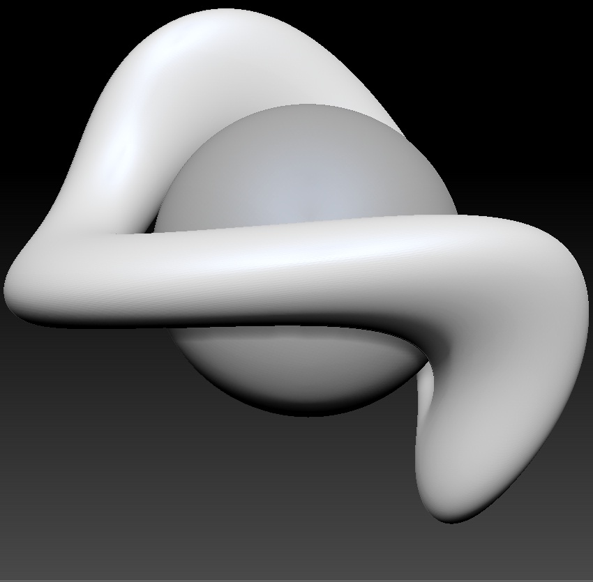

    bueno estoy practicando en ZBrush 4r2 lo que es render y estoy haciendo lo siguiente. Tengo las dos subtool de la imagen y quiero que en el render se vea transparente el torus.
    Me voy a la subpaleta subtool y hago clic en intersection en la tool torus.
    Luego me voy a render activo transparent y luego le doy a bpr, claro también puedo jugar.
    Con la subpaleta bpr transparency, pero aun así sigue sin salirme transparente no sé qué pasa me falta algún paso? Gracias .

    Tienes en el menú de render-render properties la casilla de transparencia activada?

    Si me aquí en mi casa tengo el 4r2 y no me salía la transparencia hoy fui a mi instituto haya tienen el 4 y si dejaba hacerlo transparente no sé si para esta versión algún paso a cambiado o son los mismos hoy seguiré probando ojalá de gracias por contestar.

    Lo de activar intersección ya no sirve, ahora se hace con tool>>Display Properties>>bpr transparency.

    Ya decía yo algo estaba haciendo mal gracias Dexter probaré lo que me dices saludos.
