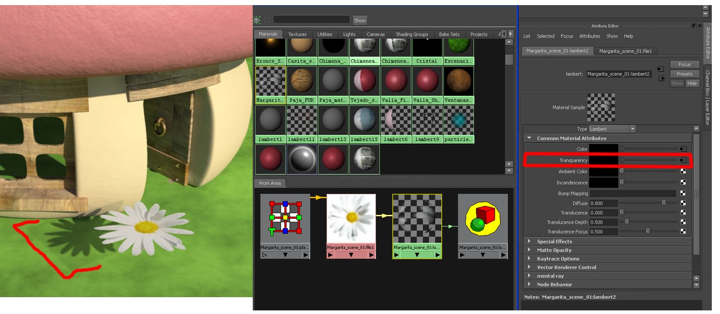

    Hola a todos. Tengo un problema. Hice un material y le apliqué la textura en al nodo transparency, con el canal alfa en negro. La textura se ve bien en el render, pero también me aparece la sombra de toda la textura, incluido lo que queda fuera del canal alfa, ¿cómo se ve en la imagen.

    Prueba RayTrace options > shadow attenuation = 0.

    Solucionado. Muchas gracias por tu ayuda, y feliz navidad.
