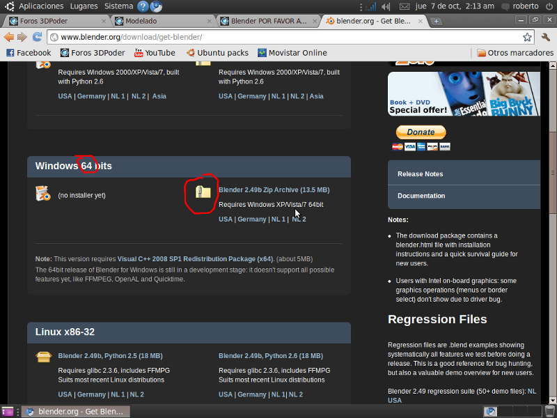

    V1k1ngo para usar Blender 2.49 a 64 bits solo descarga la carpeta comprimida que ponen en la sección de descargas, descomprimes en cualquier parte y clickeas el Blender, exe que contiene. Eso sí, no podrás usar Yafray.
