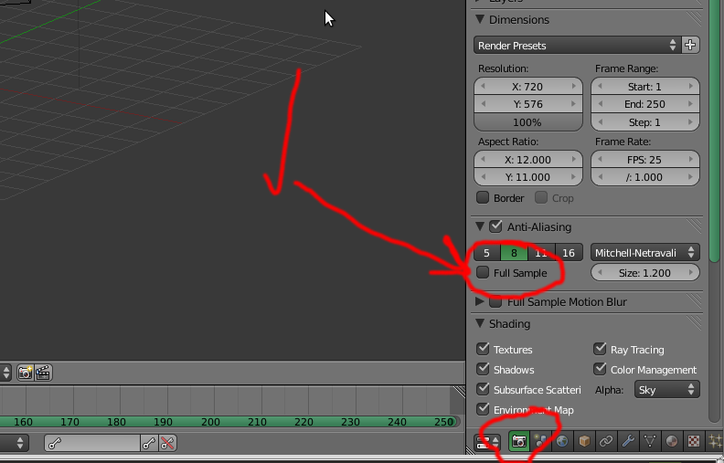

    Aquí boy: estaba renderizando una escena de un hombre parado en el pasto, se ve muy realista excepto por una especie de contorno alrededor del hombre en las partes donde detrás hay monte en esta imagen pueden ver lo que digo:
    Para mí no es nada realista.
    ¿Cómo elimino esos contornos?

    Intenta activando el full sample del antialiasing, creo que alguna vez me paso y se arregló con eso.

    Gracias, si era eso.
