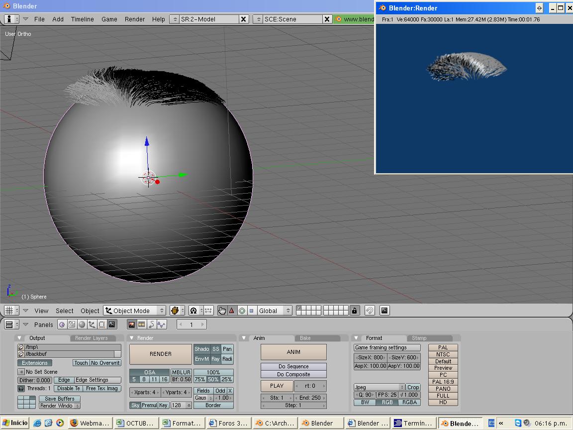

    Hola amigos. Sera algo básico, pero no he dado con la solución. Practicando con el tutorial sobre pelo en Blender publicado aquí: https://foro3d.com/f111/tutorial...8-a-75343.html.
    Todo me ha salido bien, pero cuando hago un render no aparece la esfera, solamente aparece el pelo, ¿cómo hago para que aparezca también la esfera o cualquier objeto que esté en la escena? Gracias por su colaboración. Saludos desde Colombia.

    En el panel visualization, activa el botón emmiter.
    Muchas gracias amigo.
