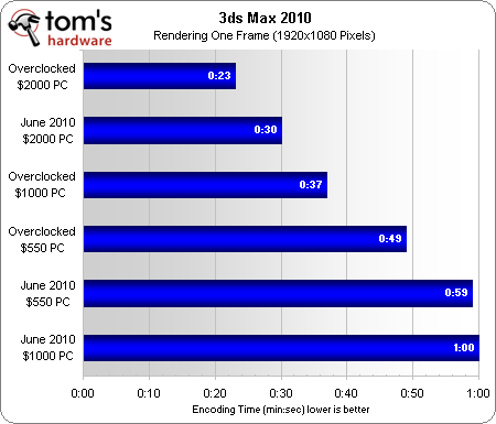

    En pocas palabras, si. Una gráfica para que lo veas. El de 2000$ es un i7 930, el resto de AMD.
Nombre: image016.png
Visitas: 141
Tamaño: 13.0 KB

    Si está claro que ganas más velocidad para eso se hace, pero lo que me refiero es si realmente vale la pena ya que si vas a utilizar el PC para renderizar profesinalmente quizás en 2 años te lo cargas so es de lo que tengo miedo, que si vale la pena, esos segundos de render a costa de la vida del procesador o quizás me equivocó y con una buena refrigeración la CPU te dura toda la vida, eso es lo que me preocupa, gracias igualmente.

    No se rompe antes por overclokarlo un poco, un poco es un 10% o cosas así. Si eres de esos locos que lo pone a 5ghz y similares, pues cualquier día el ordenador no arrancara.
