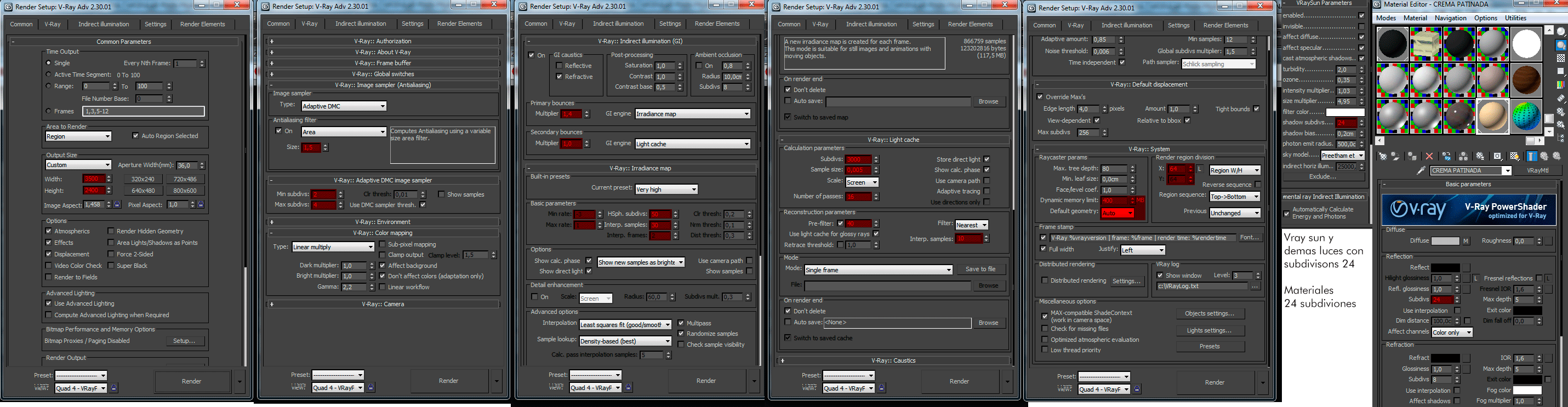

    Hola buenos días, Estoy realizando unas infografías que posteriormente se utilizaran en un catálogo impreso. Ya tengo el modelado, iluminación y materiales terminados y me dispongo a sacar la imagen final. Tengo algunas dudas referentes a los setting y parámetros que estoy utilizando y quería qué me dieseis vuestra opinión, pues algunos parámetros se que los estoy utilizando muy elevados y el resultado es que se alarga muchísimo el tiempo de render.
    El tamaño en el que será impreso la imagen será en 40 centímetros por 60 cm. (y yo estoy utilizando 3500 por 2500). ¿Creéis que está resolución está bien o es demasiado?
    Os agradezco de antemano vuestra colaboración. Un saludo.
    Pd. Subo archivo de imagen con los setting utilizados.Clic en la imagen para ver su versión completa.
Nombre: setting-imagen-final.gif
Visitas: 849
Tamaño: 297.3 KB
    Estoy utilizando 3dsmax 2013 y Vray 2.30.01.

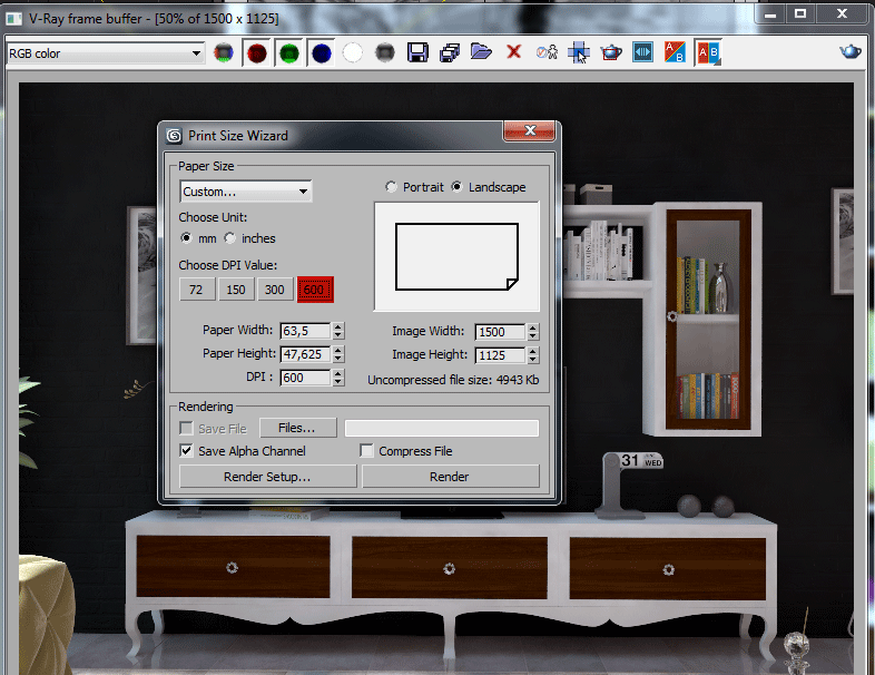

    40x60 centímetros aproximadamente son 1134 x 1701 píxeles a 72 pp; 4726x7088 píxeles a 300 pp.
    ¿Pero a qué resolución haces el render, la imagen? ¿a 72? ¿a 150? ¿a 300 euros
    Yo iría a Rendering > Print Size Assistant y pondría 300 DPI.

    Hola Marc31, gracias por responder. Pues acabo de mirar el asistente de tamaño y lo tenía puesto en 600 píxeles de resolución. Crees que es demasiado para una imagen que Clic en la imagen para ver su versión completa.
Nombre: print-size-wizard.gif
Visitas: 458
Tamaño: 163.1 KB
ID: 181990se imprimira en offset o en digital. Mando imagen adjunta.

    ¿creéis que poner las subdivisiones de en materiales y luces en 24 es excesivo? Habrá mucha diferencia?

    No te voy a engañar, cuando he visto los parámetros me he echado las manos a la cabeza.
    Bueno llegado a este punto me he decidido por aconsejarte que te mires estos dos enlaces de este mismo foro, creo que es la forma con la qué vas aprender más de parámetros. http://www.foro3d.com/f20/iluminació...vray-5474.html.
    http://www.foro3d.com/f20/taller-ilu...y-I-57856.html.
    Cabe decir que los parámetros no lo son todo en la iluminación así que, deberías aprender antes como los conceptos de la luz, como actúa, diferentes técnicas de iluminar. Un saludo.

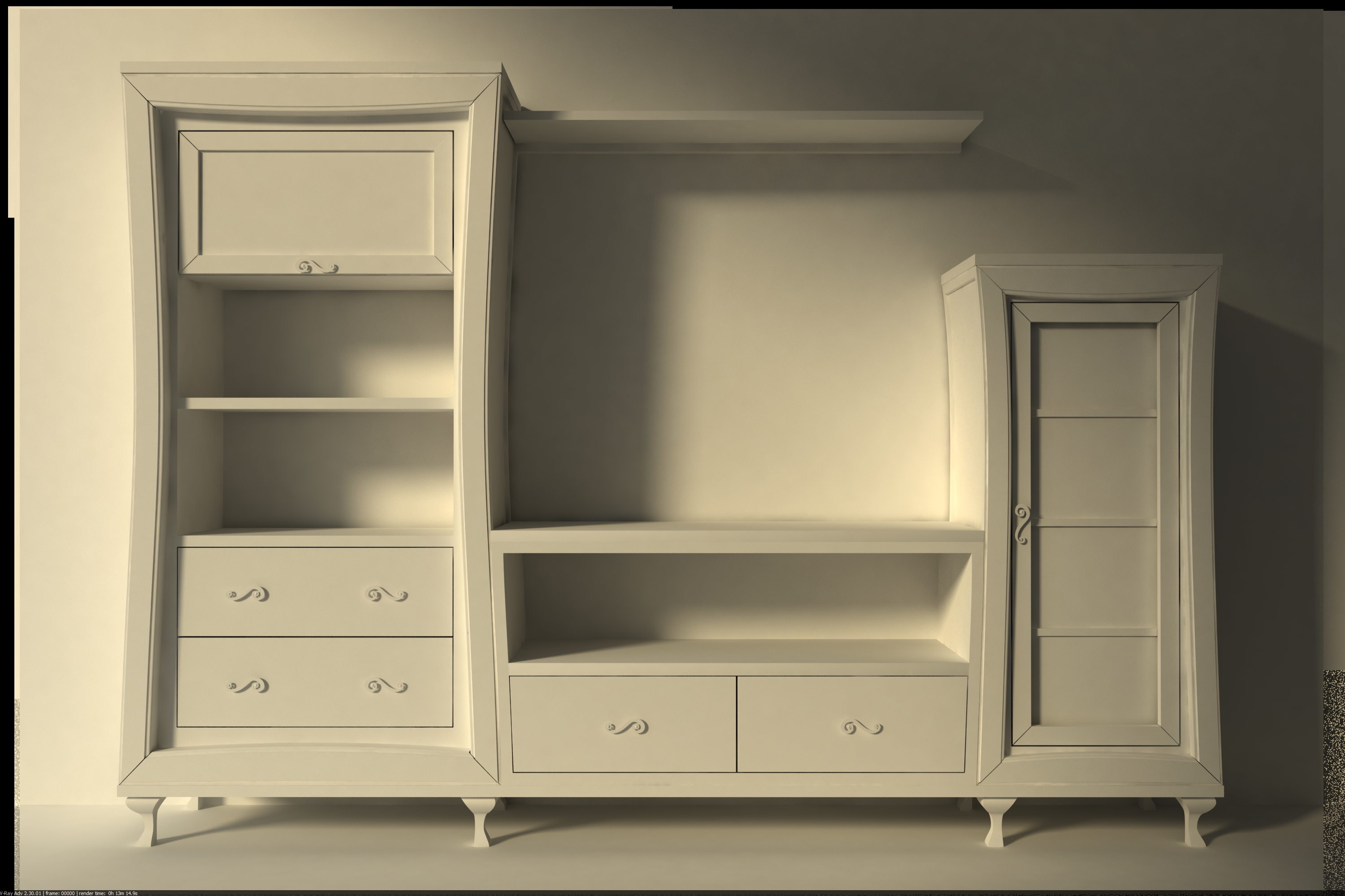

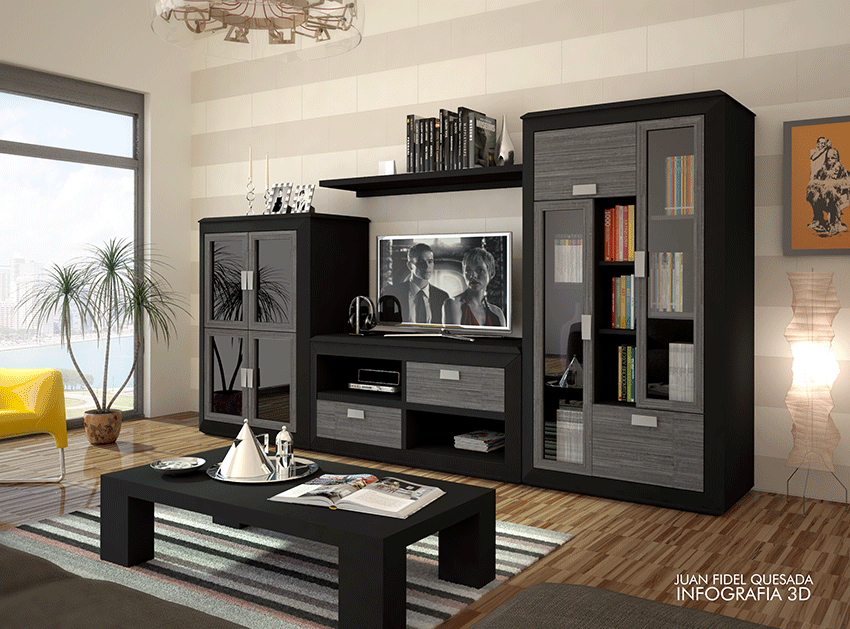

    BANDRAIKEN ¿Por que te has echado las manos a la cabeza? EN QUE ESTOY FALLANDO? Me podrías decir alguno para qué tenga un hilo conductor. Por otro lado, aunque en lo que son subdivisiones y demás reconozco está un poco pegado, pero la iluminación no se me da mal, (se que podría mejorarse mucho), te muestro un par de ejemplos y así me das tu opinión. Pero el problema es que las luces no me salgan mejor o peor, lo que no controlo es la resolución de la imagen. Bueno te agradezco los dos hilos que me aconsejas. Gracias por tu aporte.Clic en la imagen para ver su versión completa.

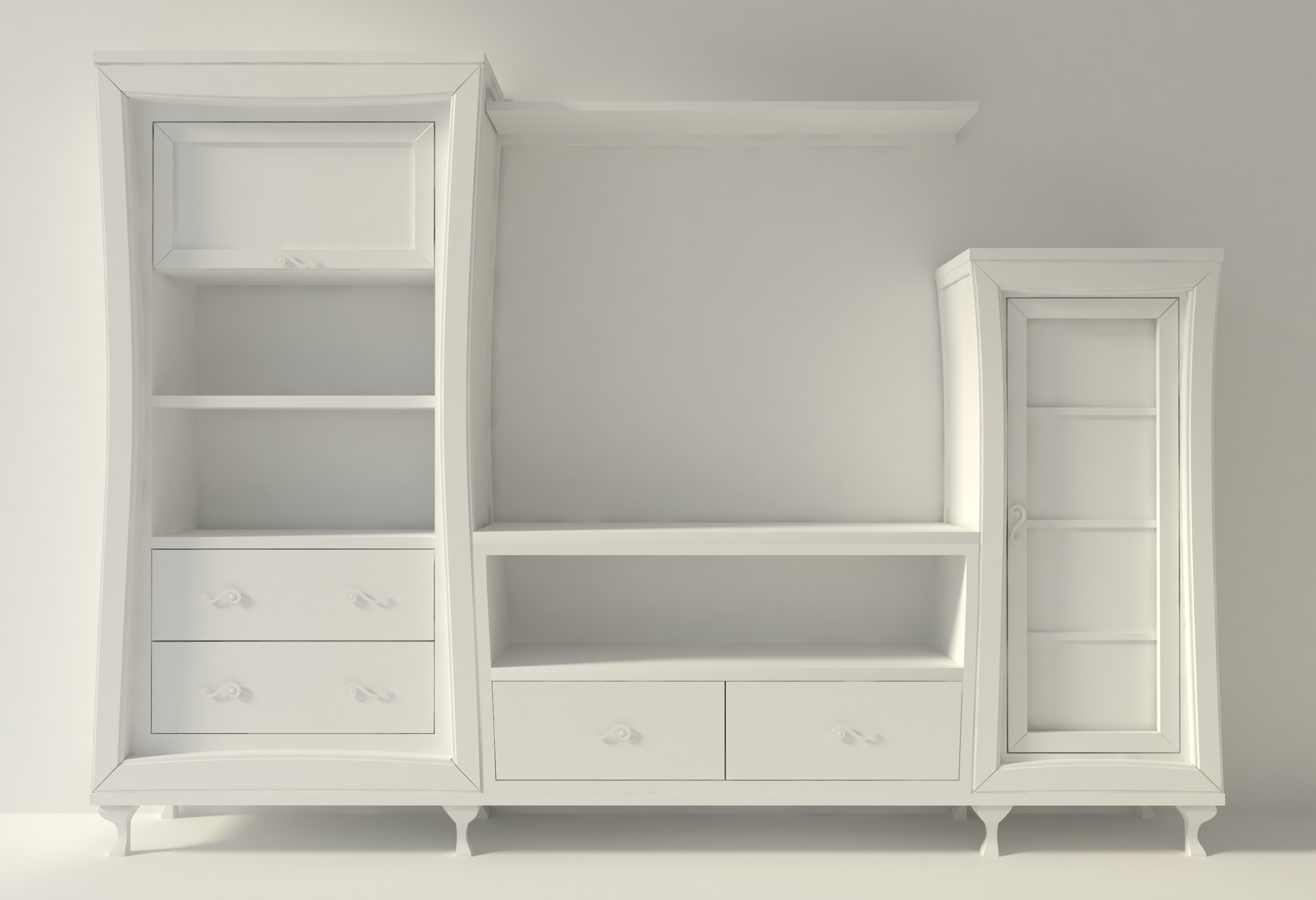

    Subí una fotografía que aún no estaba bien iluminada del todo, subo una qué creo queClic en la imagen para ver su versión completa.
Nombre: TEST DE ILUMINACION 2.jpg
Visitas: 445
Tamaño: 1.25 MB
ID: 182005 está mejor y las luces son más neutras.

    Bueno, viendo las dos images es difícil ayudarte.
    La intencionalidad lumínica es diferente lo cual me hace pensar que no encuentras el resultado que buscas o bien no sabes donde quieres llegar.
    Si no lo tienes claro, una de las cosas que te van a venir mejor es buscar referencias para tratar de definir aquello que tienes en mente.
    Trata de optimizar los settings, se puede. Un saludo.
