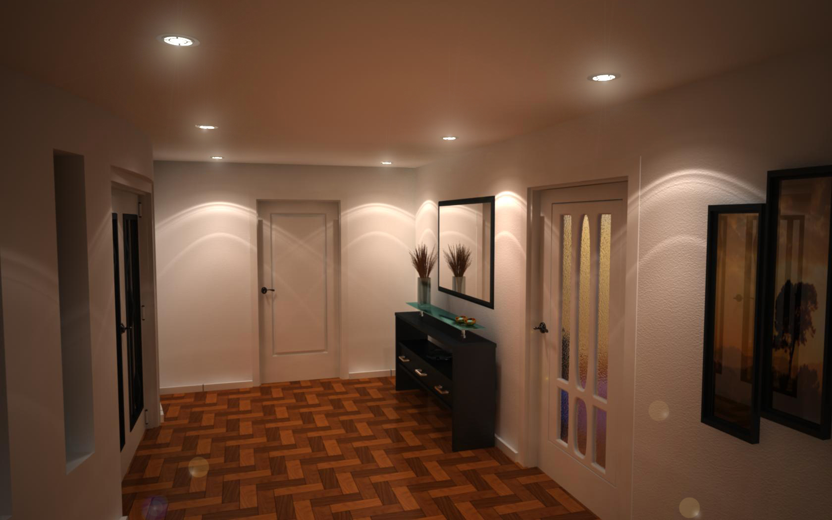

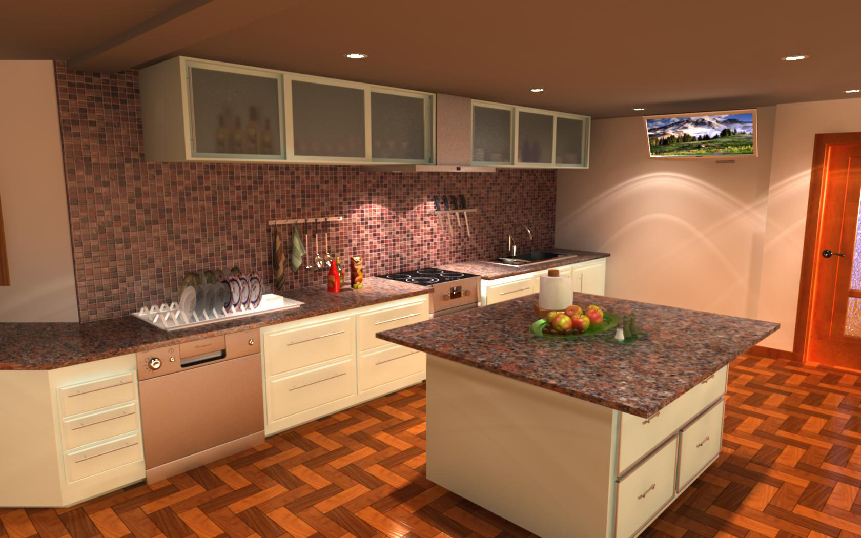

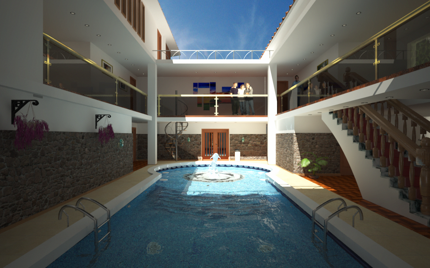

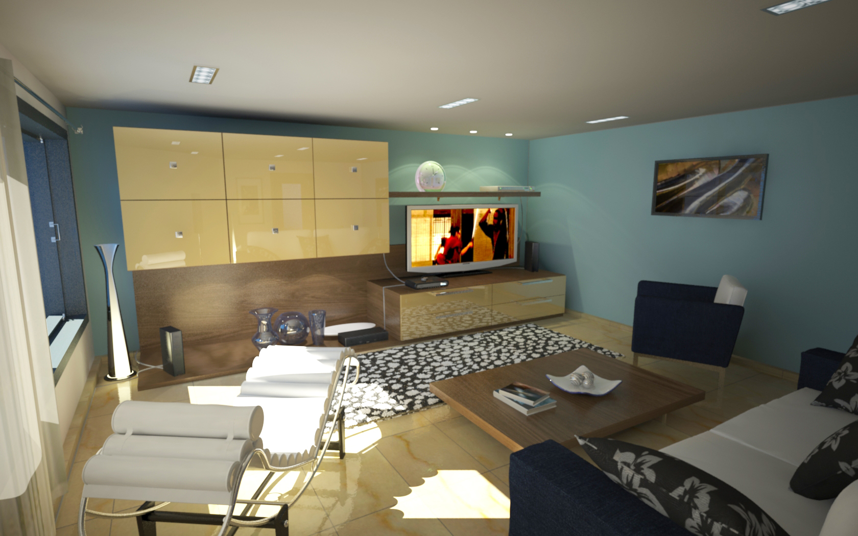

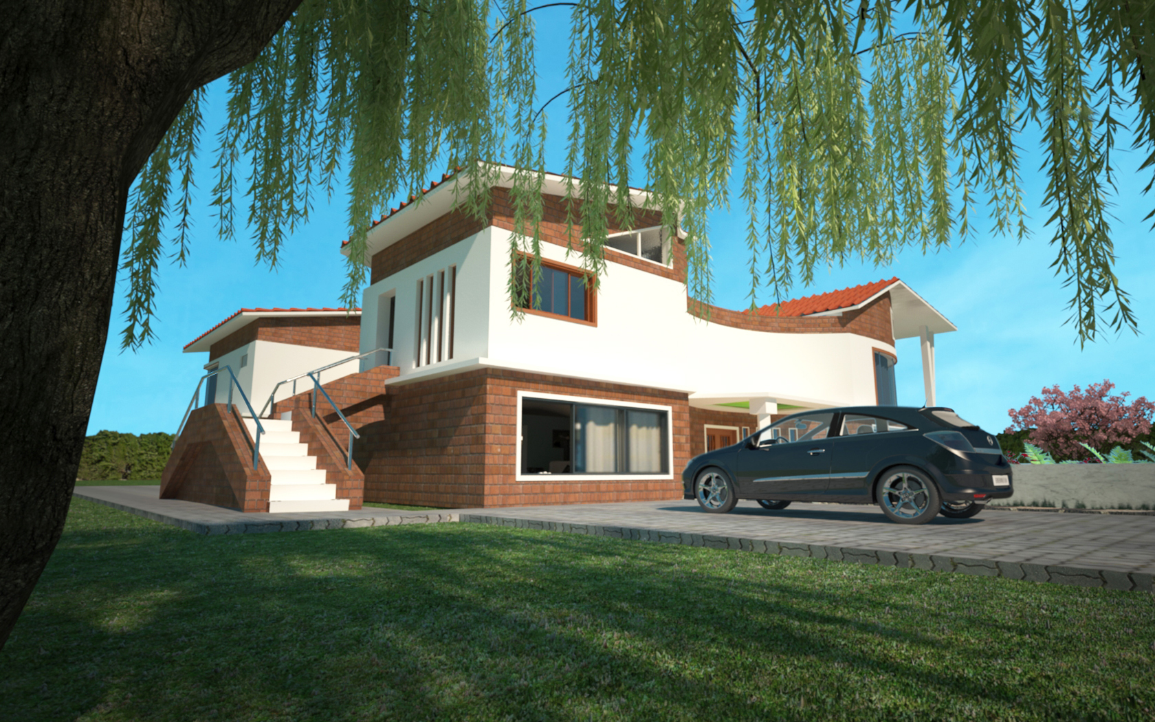

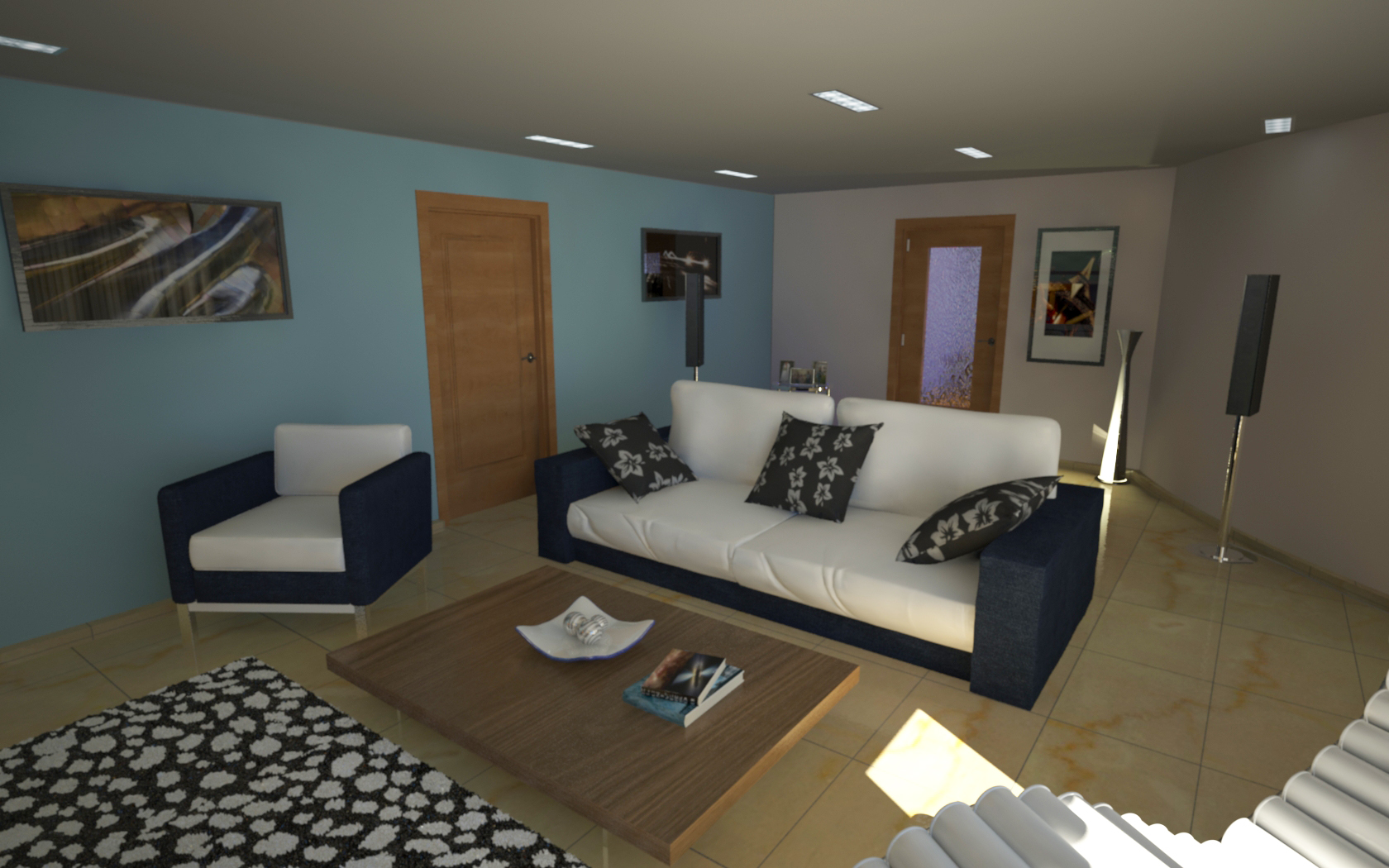

    Hola después de todo he decidido colgar algunos de mis trabajos en infografías, aunque ahora estoy trabajando con particle flouw, y Afterburn luego pondré algunos videos, espero que os guste, toda crítica será bienvenida, el trabajo esta echo en 3dsMax Vray y algunos ajustes con photo shop, el diseños es creado e integrado por mí. Saludos.

    Hola colega esto de información, me gusta bro, tu modelado está bien. Solo que en tu mensaje le falta un poco de trabajo sobre los materiales.
    Y cuidar las escala de cada una, y trabajar más la iluminaion internos.
    Bueno es critica, pero las críticas y consejos nos hace mejor cada día más.
    En lo personal no muy me gusta el ángulo de tus cámaras, pero.
    Los clientes son los que mandan. Saludos.

    Métele caña a la iluminación, le queda mucho para ser fotorrealista, me gusta la iluminación de la primera imagen de la segunda fila. El parquet que has elegido no queda muy bien, prueba con algo más claro.

    Buenas shadowstart. Pues te comento algunas cosas que puedes cambiar siempre desde mi humilde punto de vista.
    Casi todas las imágenes se ven un poco borrosas, poco definidas, prueba a cambiarle el antialias (a Mitchell-Netravali, por ejemplo).
    Cuidado con la luz, se te queman algunas zonas, como el borde de la piscina o el suelo del salón. Juega con el Color Mapping del Vray, así de paso desaturas un poco las imágenes.
    Yo subiría la calidad del render un poco.
    En el exterior los ladrillos se me hacen muy grandes. También podrías tocar el mapeado de algunos objetos.
    Los npcs cantan, se nota mucho que son planos.
    Espero que te sirva. Un saludo.
