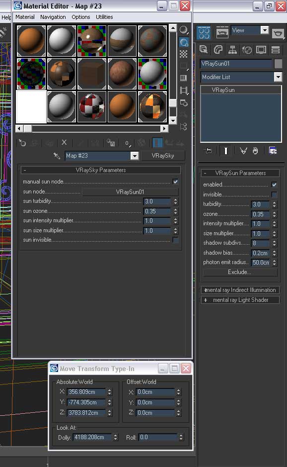

    Sabía que eras argentino solo por ver el tipo de casa, que recuerdos me trae. El modelado está fenomenal. Si quieres publica los settings de la luz que ahí veo que está fallando.
    El cielo está muy oscuro para la luz, por la posición parece que son las 5 de la tarde, acláralo.

    Me causó gracia que adivines que soy argentino por el tipo de casa. Esplícamelo por favor, muero por saberlo. Pero por las dudas te aclaro: soy arquitecto, es mi casa, no la hubiese hecho así, pero, las mujeres mandan y bueno, que se le va a hacer, que quería un chalet rústico que me divorcio, ma si, toma el chalet.
    Pongo los seteos en un jpg.
    Y lo de las cortinas sí, las pongo y cambio los seteos para que se vean un poco. Muchas gracias y cuéntame como adivinaste.
