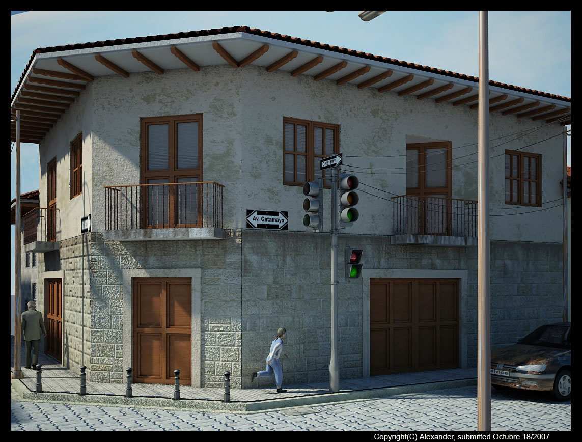

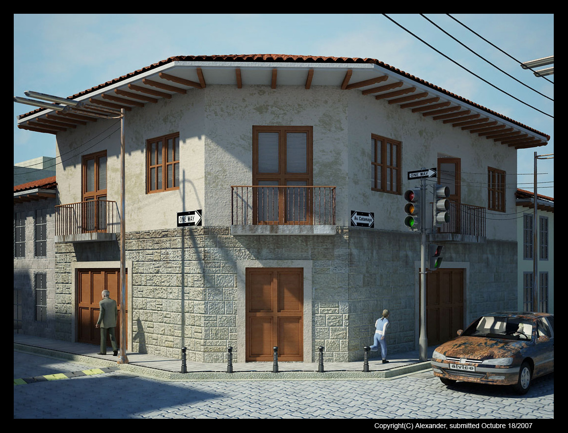

    Bueno este es uno de mis primeros trabajos intentando usar mapas para suciedad espero sus críticas es mi primer mensaje por aquí o segundo no recuerdo, pero a ver qué tal les parece se les agradece desde ya saludos.

    Buen trabajo, pero dejaste de lado la textura de madera que es la que se ve muy computadora algo le falta está muy limpia.

    Me gusta mucho la imagen, pero me parece que tendrías que rever algunos detalles, el semáforo se me hace muy fuera de escala. Y que le paso al auto? Pareciese que estuvo por varios años dentro del mar.

    Hola alvice. Primero decirte que me parecen geniales las escenas como práctica para las texturas. No me vendría mal a mi practicar un poco lo de ensuciar un poco mis escenas. Bueno, te cuento cosas que veo yo.
    La textura de la mitad superior del edificio me la creo, la de la inferior menos, no sé si se me hace rara la raya negra que sale en los vértices, en la segunda imagen la cara de la parte izquierda de la imagen se ve borrosa y plana.
    El bordillo de la acera me da la sensación de ser demasiado rugoso, quizás con menos Bump, aunque a lo mejor era la intención.
    La madera de las puertas, ventanas, vigas, se ve falsilla.
    Las tejas parecen no tener parte interior, es como si fuera una cascara finita de tejas que flotan.
    El adoquinado de la carretera me gusta (voy a decir también lo que me gusta para que no me odies).
    Y de modelado solo quería decir una cosa que me ha llamado la atención, en los semáforos, normalmente la parte que cubre las luces no se suele cerrar tanto, no se ni si llega a la mitad de la circunferencia, creo recordar.
    Espero te sea útil. Un saludo.

    Muchas gracias por tomarse su tiempo de verdad, bueno en cuanto a las críticas se les agradece a todos muy bien, todas las observaciones.
    Bueno respondiendo rápidamente a todos de forma general.
    El carro intente hacerlo viejo, pero no creo conseguí el resultado final.
    La raya negra que se ve en la pared es por el pase AO que hice para definir mejor las sombras propias.
    La teja no está modelada es un mapa con desplazamiento por eso su forma.
    La parte borrosa la verdad no sé cómo mejorarla los parámetros están altos y no tengo ni idea je, un consejo viene bien para eso.
    La madera trataré de trabajarla mejor tienes razón está muy falsa, espero haya podido responder algunas dudas.
    Con todo gracias de verdad a todos es bueno saber que si se revisan las imágenes gracias saludos.
