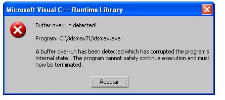

    respuesta de pekeño saltamontes: gracias por ese tutorial me ha venido de perlas, pero de repente mi granja ha dejado de funcionar, os adjunto el mensaje de error que aparece en los ordenadores destinados como server.

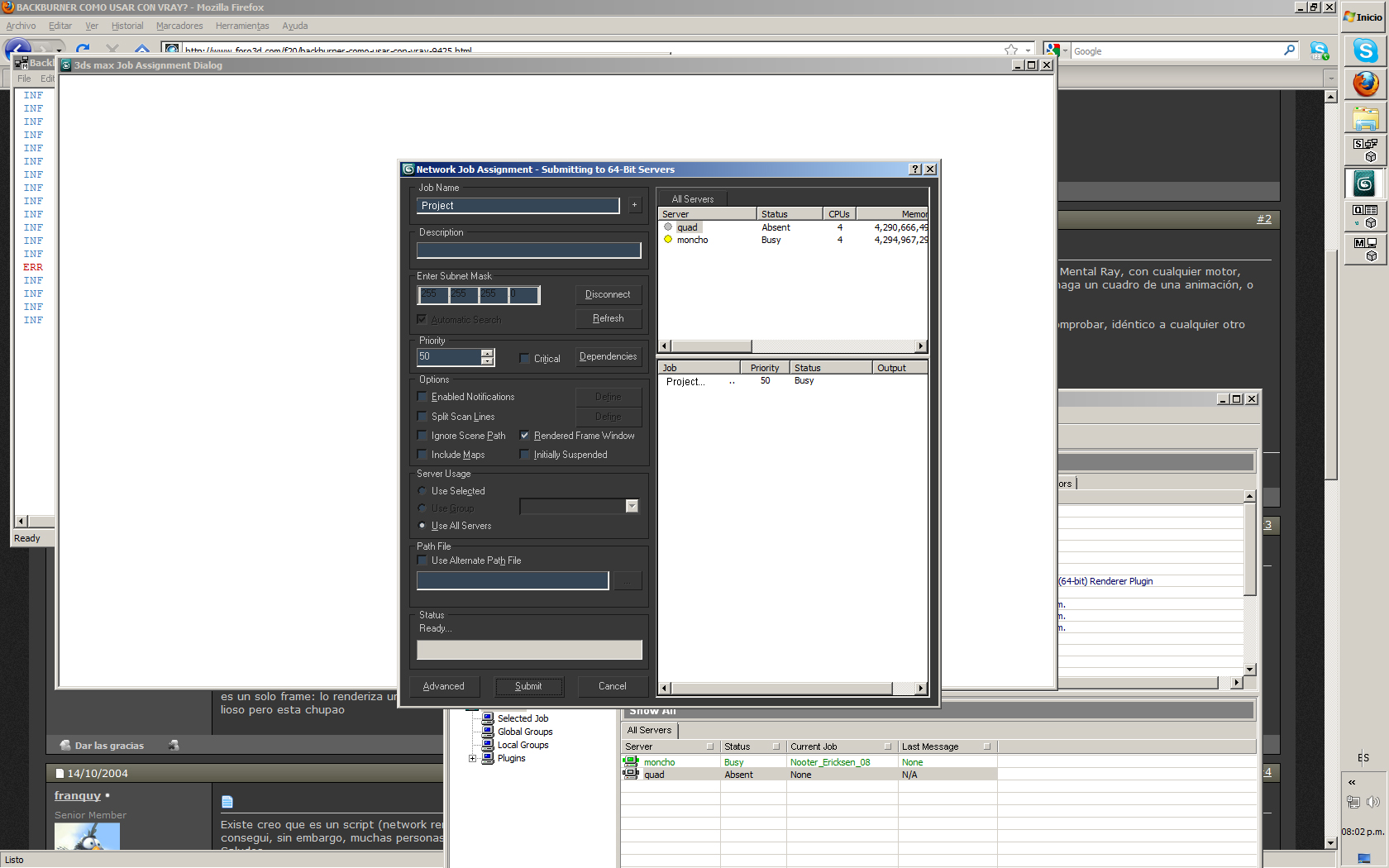

    respuesta de moncho : hola a todos, me gustaría que por favor me ayuden a configurar mi mini granja de render. Veo que muchos las están disfrutan e incluso alguien dijo que delicia de foro. Y yo sin poder armar mi granja. En realidad, la he armado (no hay mucho que armar) pero da un error. Una de as PC a parece como absent. Al principio aparece como busy y luego se apaga, no se ha que se deba. Por las dudas dejo una imagen de esto que les cuento.
    Espero alguien pueda ayudarme a resolver este misterio. Desde ya muchas gracias.
