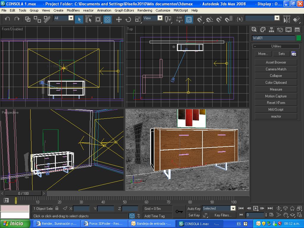

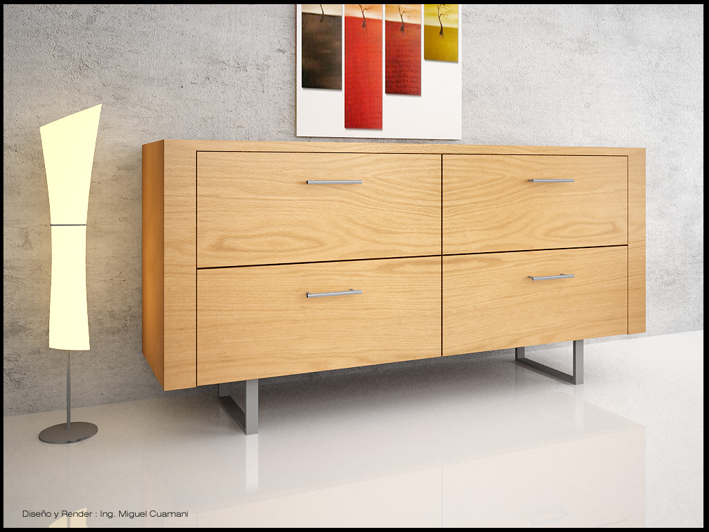

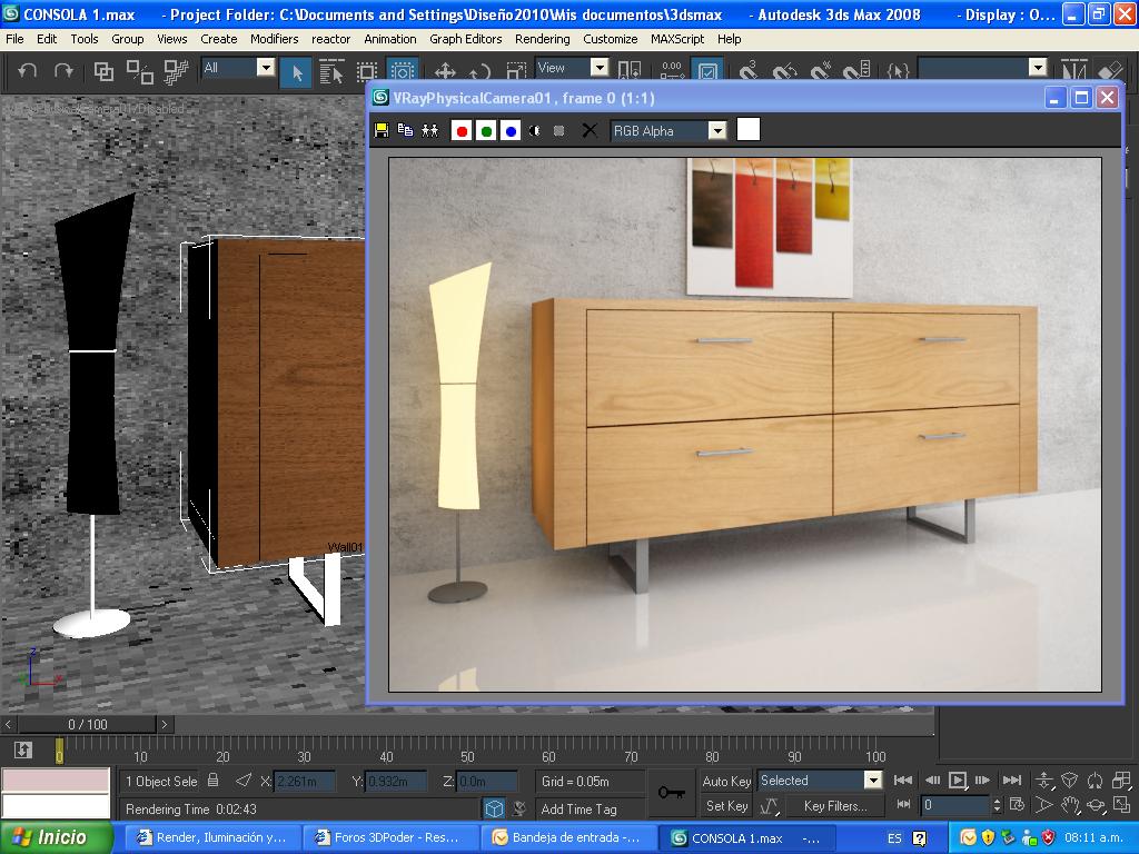

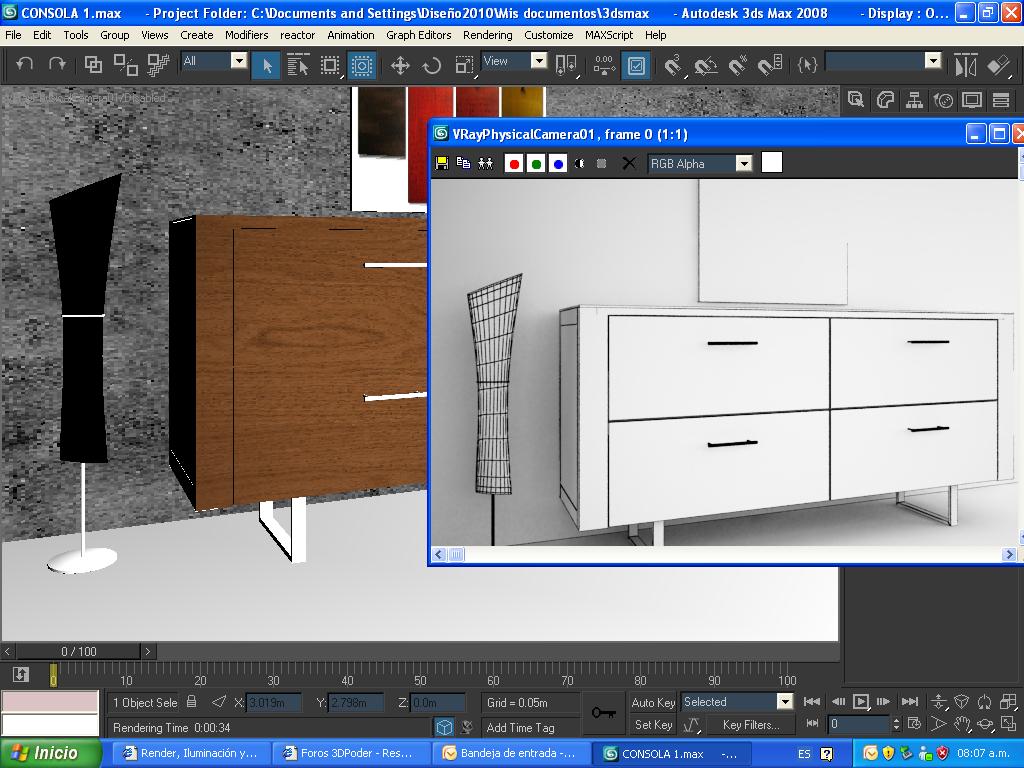

    Hola yo me dedico al diseño de mobiliario, lo que hago es colocar un box como piso uno más para el techo y otro más para una pared de fondo, uso una Vray light a la izquierda o derecha y una más frente al mueble detrás de la cámara, uso cámara física, no uso Vray environment ya que la iluminación solo la aporta el Vray light.
    Te dejo algunas imágenes.
