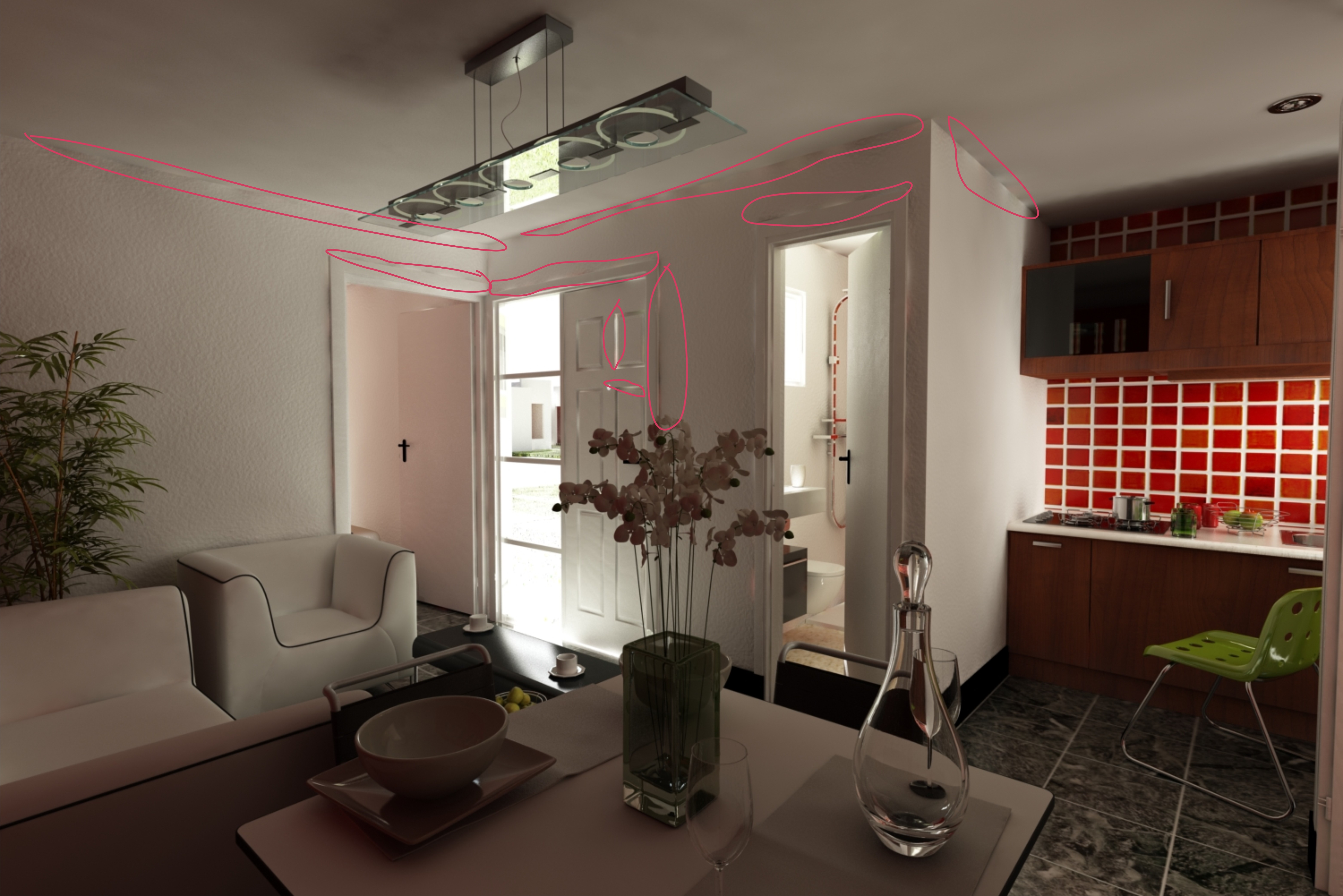

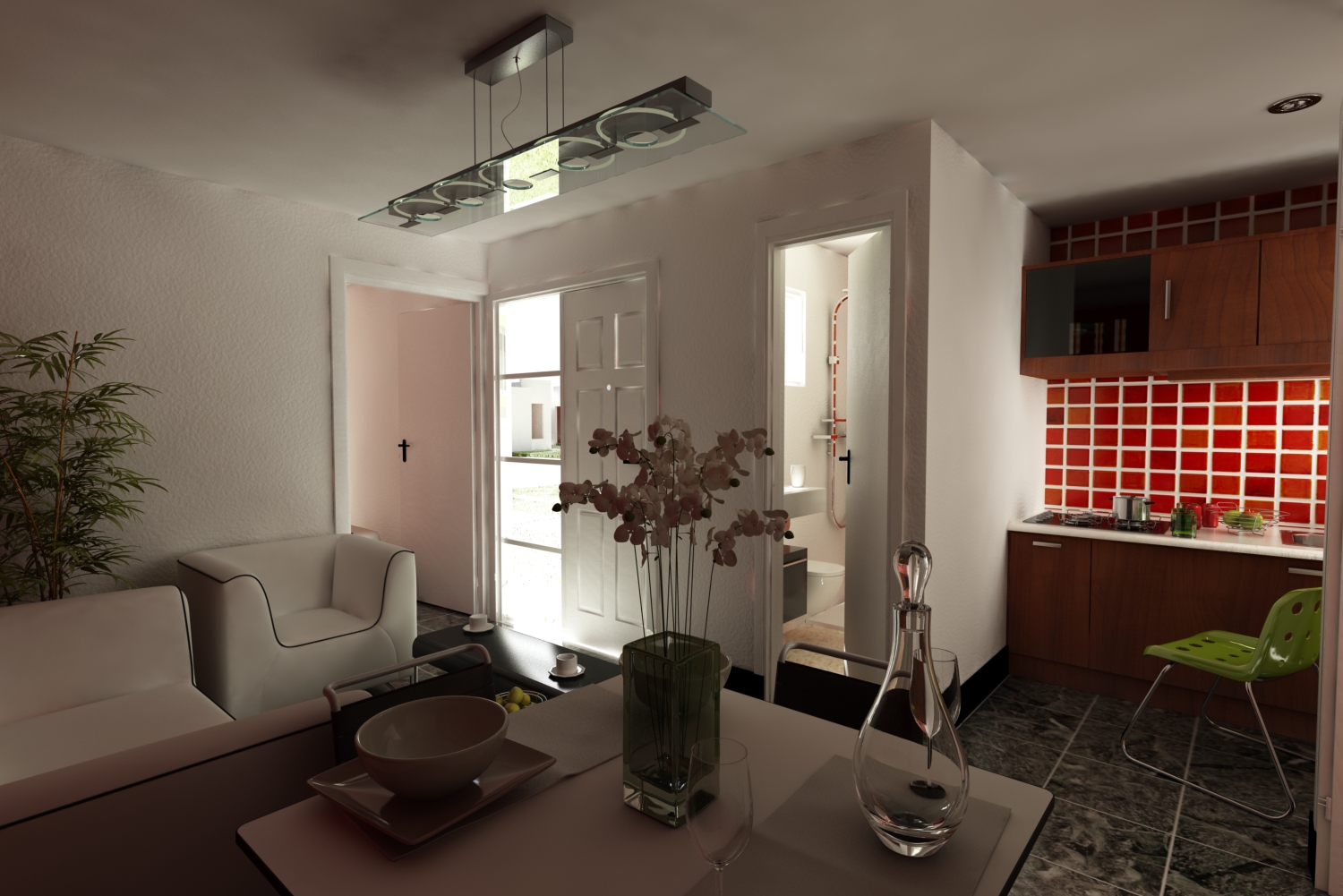

    Hola qué tal, tengo un problema me produce algunos destellos de iluminación donde no debería de tener con esta render no sé cómo solucionarlo si pudieran ayudarme sería de gran ayuda gracias.

    Hola, creo que deberías haber subido el render a trabajos en proceso, de todas formas, me suena a mí que por el tipo de artefactos que te salen utilizas Mental Ray con iluminación global y Final Gathering ¿no? Si es así prueba a reducir el radio de los fotones, diría que ese es el principal problema, a ver si alguien que pilote más se pronuncia, un saludo.
    Edito: también podría ser que uses Vray e si es que solo pienso en Mental últimamente, bueno si es Vray, yo suelo solucionarlo incrementando el número de hsph subdivisiones y el del interp samples, suerte.

    Gracias por la ayuda : Evaristo : probaré lo que me comentas a ver si resuelvo el problema. Y estoy usando 3dsMax 2009, Vray service pack 2, tengo hsph :80 y interp samples : 40, aumentare ssu valores a ver qué pasa y comento.

    Prueba con manejar los min rate y max rate porque a lo mejor tienes muy poco prepas en los rebotes, pero también es cierto que se tarda más el render al tener un rango extenso entre mínimo y máximo rate, no se me ocurre que otra cosa puede ser.

    Eso es baja calidad en el ir map, mapa de irradiance. Como te comentan tienes que subir los valores. Saludos.
