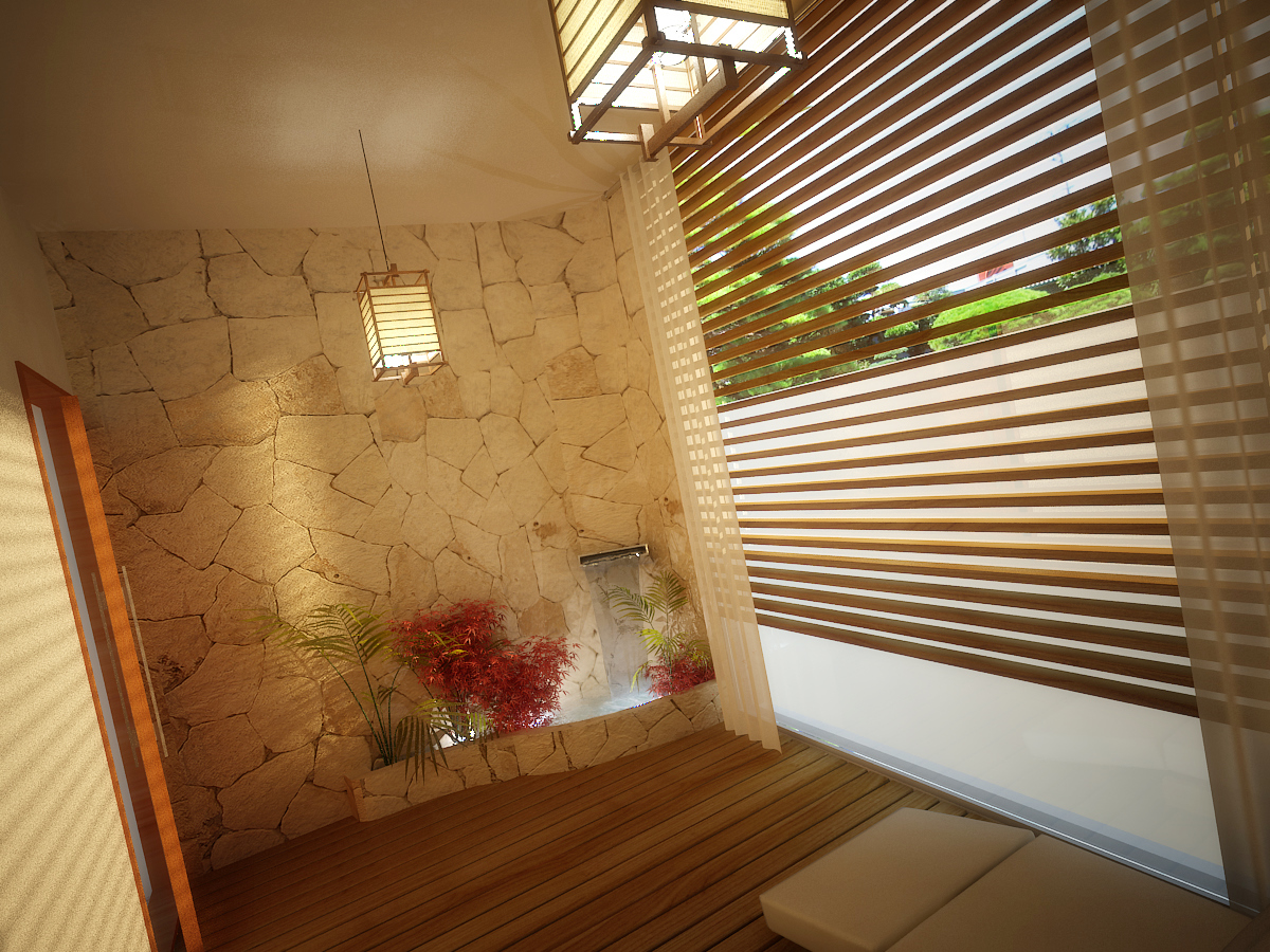

    Hola. Me estoy iniciando con el renderizado, estoy utilizando 3ds Max max 2009 con Vray. Estoy teniendo inconvenientes con la iluminación que no sé cómo solucionar, espero me puedan ayudar.
    Donde da el reflejo de la luz del sol, sobre la izquierda de la habitación se me pixela la imagen y no sé a qué se debe, intente modificando varios parámetros del Vray, pero no logro mejorarlo.
    Acepto otras críticas sobre el render, ya que por lo estuve viendo en el foro tienen muy buen ojo y son muy exigentes con la calidad de los trabajos, gracias.

    No es que se te pixelize, es que esa pared tiene demasiado Bump o el mapa de Bump no es demasiado bueno, bájalo verás cómo mejora, o también prueba desenfocarlo un poco en Adobe Photoshop.

    El problema es que la pared no tiene Bump, es un material plano, no sé por qué se ve así.

    Entonces es por los settings de las sombras o de la luz.

    Sube las subdivisiones de las luces.

    Seleciona el Vray Sun, y en modificadores: el subdivisiones lo aumentas a 24 o 30.
