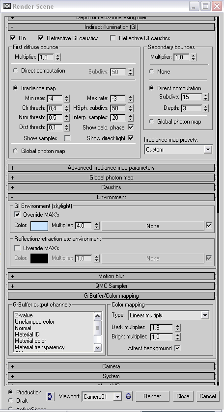

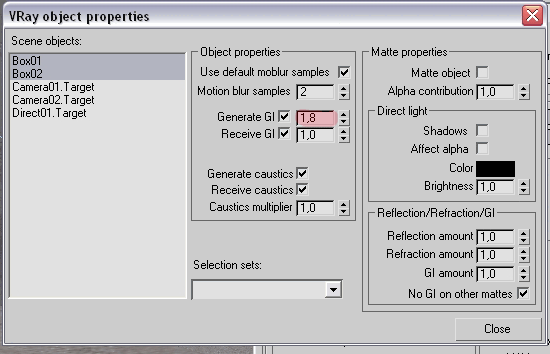

    Maic, estos son los parámetros que he utilizado para la prueba. Por supuesto que hay soluciones mejores, el tiempo de render es de 1 minuto 42 segundos en un Pentium 4 de 2, 4 Mhz. No sé si has visto el tutorial de Osmosis.

    Te agradezco tu respuesta, y no, no conocía ese tutorial, me ha sido de gran ayuda.
