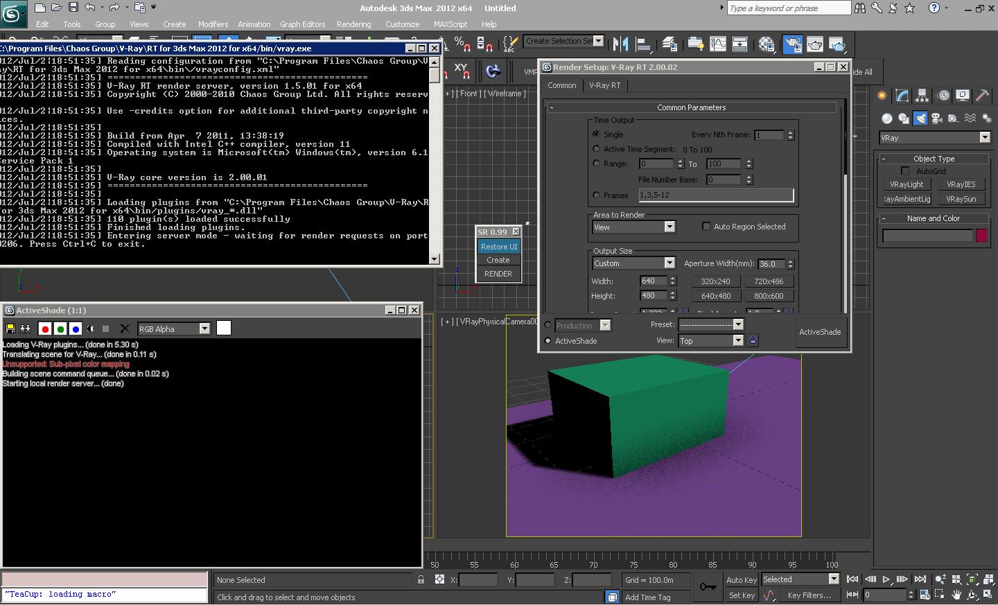

    Ayuda. Mi problema es que cuando trato de activar el Vray RT me sale un mensaje de error ya lo reinstale y no pasa nada.

    Hola chesmate, esa pantalla no es de error, sino que es la de inicialización de Vray RT (vizualización real time), es una pantalla secundaria. Si no ves el render en pantalla (que es en baja resolución, pero mostrando materiales y sombras, etc), debes poner quizás una cámara Vray y motor de render principal Vray.
    Trata de minimizar esta y ver en 3dsmax la pantalla de render. Si muves un objeto en tu escena o la cámara, verás cómo se calcula otra vez el render. Saludos y espero te sirva.

    Lo intente, pero vuelve a salir hice una escena básica con un cubo esta es la imagen.

    Hay, alma de cántaro, no se te ha pasado por la cabeza que sea un problema de la licencia de Vray, es algo que sucede cuando instalamos el programa y no tenemos la licencia. Estoy seguro que lo instalaste correctamente y que incluso aplicaste el crack, pero para algunas versiones del rt no es suficiente. Hasa aquí puedo leer.
