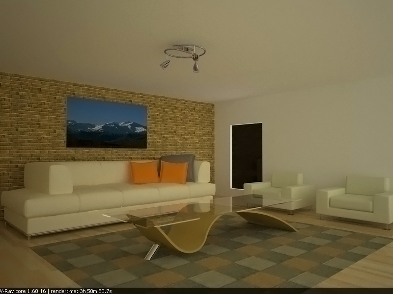

    Question Primer render
    Buenas este es mi primer render con Vray-SketchUp, me gustaría comentarios, críticas, etc. Saludos.
    No se mucho de Vray en SketchUp, pero por lo que veo le hace falta iluminación a la escena y también creo que la imagen esta sencilla para gastarte todo este tiempo de render.
    Sube una imagen con más iluminación y fíjate que es lo que te está generando que gastes tanto tiempo.
    Espero haberte ayudado en algo.

    Pues el render de Vray trae opciones bastantes similares a las de 3ds Max, y da resultados muy buenos, el problema es que muchas cosas del 3dsMax claro que no las tiene, pero tiene los archivos vismat, que los hacen super trabajables.
    Fíjate en esto: busca Irradiance Map, y ponelow o very Low, porque 3 horas y media por esa imagen tan simple es un crimen.
    Otro consejo es que, si no estas totalmente apurado, puedes dejarlo renderizando a la noche en caso de que no encuentres/quieras bajar la calidad del Irradiance Map.
    Ese muro negro qué onda?

    Muchas gracias, por las recomendaciones así aprende uno a corregir errores, eso del muro negro fue que no marque la opción de quitar el background con el alpha, y lo de Irradiance Map, el Vray para SketchUp no lo trae. Saludos.
