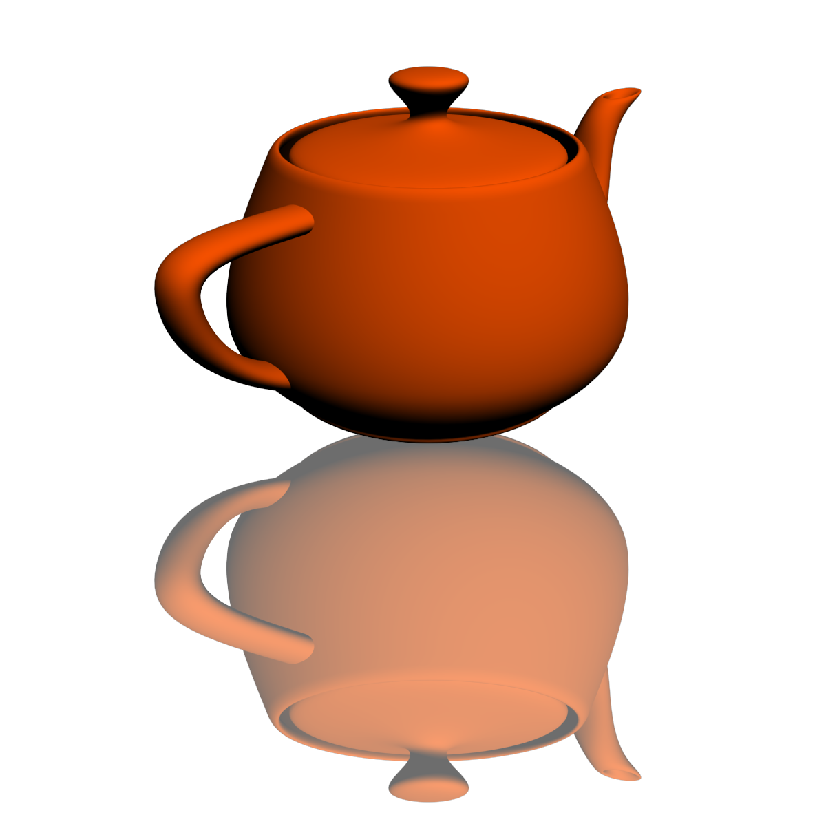

    Hola. Tengo una duda. Estoy haciendo una secuencia de renders para luego exportarla a After Effects y poder hacer postproducción.
    El problema que tengo es que no sé cómo conseguir una imagen donde solo tenga el objeto con sus reflexiones y el fondo transparente. Se puede hacer con Vray?
    Adjunto una imagen simulada en Adobe Photoshop del resultado que quiero conseguir.
    Si alguien me puede decir com hacerlo, estaría muy agradecido.
    Si es posible con Vray mejor y si no sin Vray.
    Estoy desesperado. Gracias.

    Hola Cali. Si le aplicas un material matte/shadow al plano que refleja tu tetera conseguirás lo que buscas. En ese material puedes especificar que el objeto que quieres que sea transparente reciba sombras, reflexiones y que afecte o no al canal alpha de la imagen.
    Me imagino que Vray tendrá un material específico matte/shadow, Mental Ray lo tiene aparte del que viene standard para usar con el Scanline. Un saludo.

    Vray no lo tiene como material, sino como propiedad de objeto, en botón derecho Vray object properties. Saludos.
