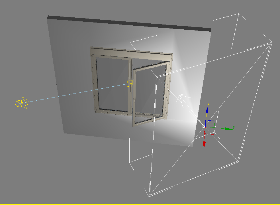

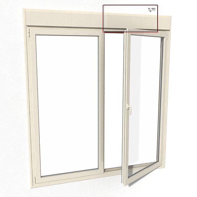

    A esto me refiero. He puesto una imagen con el render y otra con la disposición de las luces. Estoy seguro que no es la geometría. Es cosa de la luz Vray que me crea como una sombra tenue.
    Tengo activado además el GI environment override a 0,6 y blanco. Y el fondo es totalmente blanco también. El material (Vray) tiene un poco de reflexión.
    Josév, ¿cómo puedo hacer eso que dices, en la pestaña system del Vray, en light properties? Gracias y un saludo.

    Pues yo veo perfectamente lógica esa sombra. Si quieres quitarle las sombras a las luces puedes hacerlo en modify.
