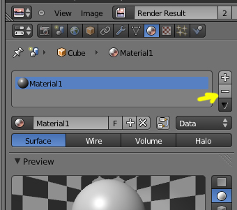

    Prueba primero a borrar ese material (por si le has puesto transparencia o algo así)
    Solo tienes que seleccionar el material (ponle un nombre por si luego lo quieres volver a utilizar) y presionas el signo -
    Si aun así sigue saliendo mal, borra las luces y prueba con una sola (por ejemplo, Sun) y mueve la dirección del rayo, puedes poner un plano detrás del objeto para saber exactamente donde falla.

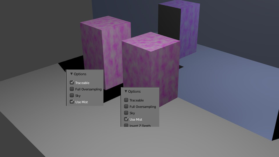

    Traceable sirve para que un objeto se refleje en otro objeto que tenga espejo (mirror)
    Si desactivas Traceable, el objeto lo seguirás viendo en el render, pero en el reflejo del espejo no lo veras.
Nombre: traceable.jpg
Visitas: 238
Tamaño: 126.0 KB

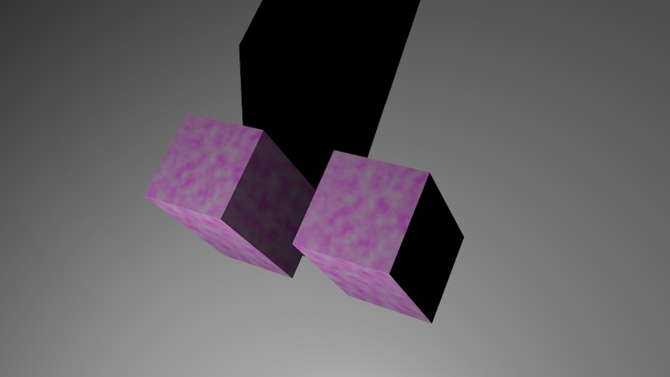

    Y hace lo mismo con las sombras. O sea, que si tu quieres un objeto que no tenga sombras, solo tienes que desmarcarle Traceable.
