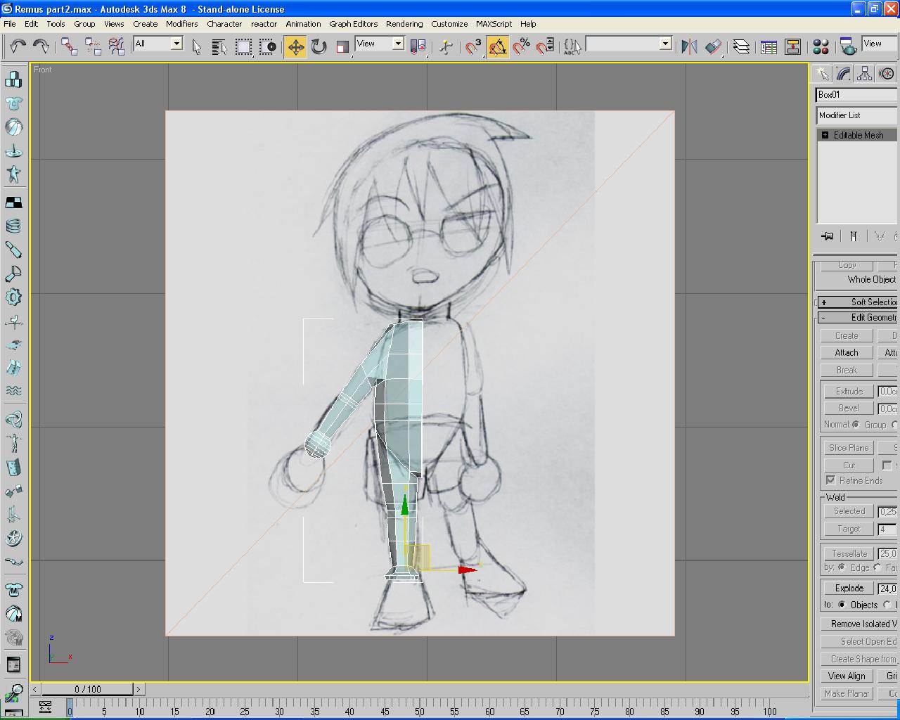

    Question Como se juntan dos partes en 3dsmax?
    Buenas, veréis, tengo moldeado media parte de un robot y quiero que al duplicarlo se junte con la otra parte, para eso uso mirror, pero cuando las acerco se queda una línea en medio que divide el modelo, como una costura.
    ¿Cómo hago para juntarlo y que se quede bien? Adjunto una fotografía del modelo. Gracias de antemano.
    No es con mirror, en el panel de modificadores buscas Simetry, recuerda que el Simetry va debajo de todos los demás modificadores.

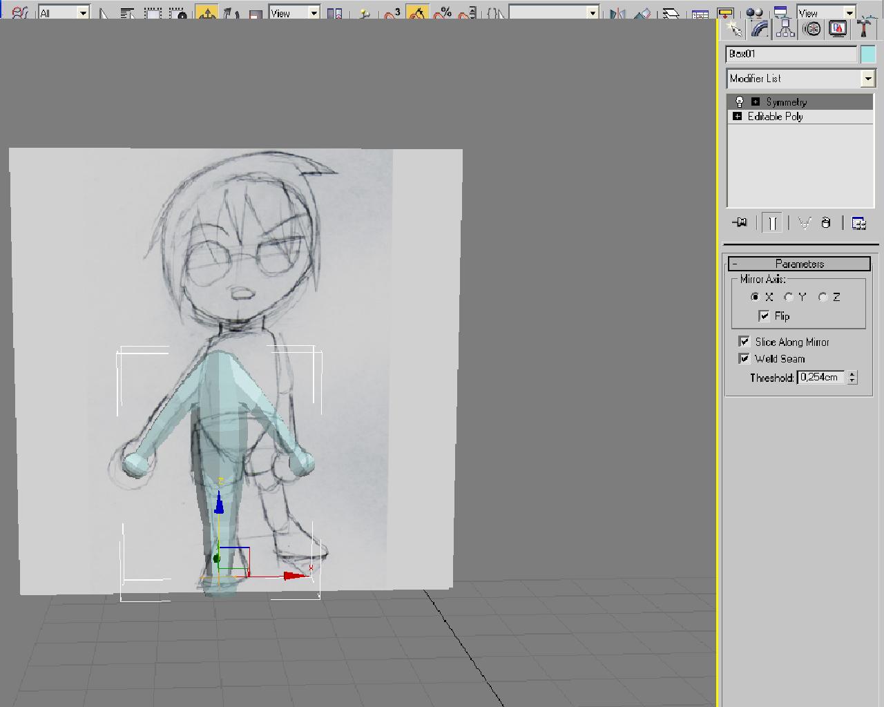

    Justamente tengo el mismo problema con este muñeco que estoy haciendo, y emplee al Symmetry como dice aquí y en primer lugar, parece la solución, pero me la hace del revés y no sé cómo poner ese modificador abajo de todo en la lista, alguien me ayuda. Gracias.

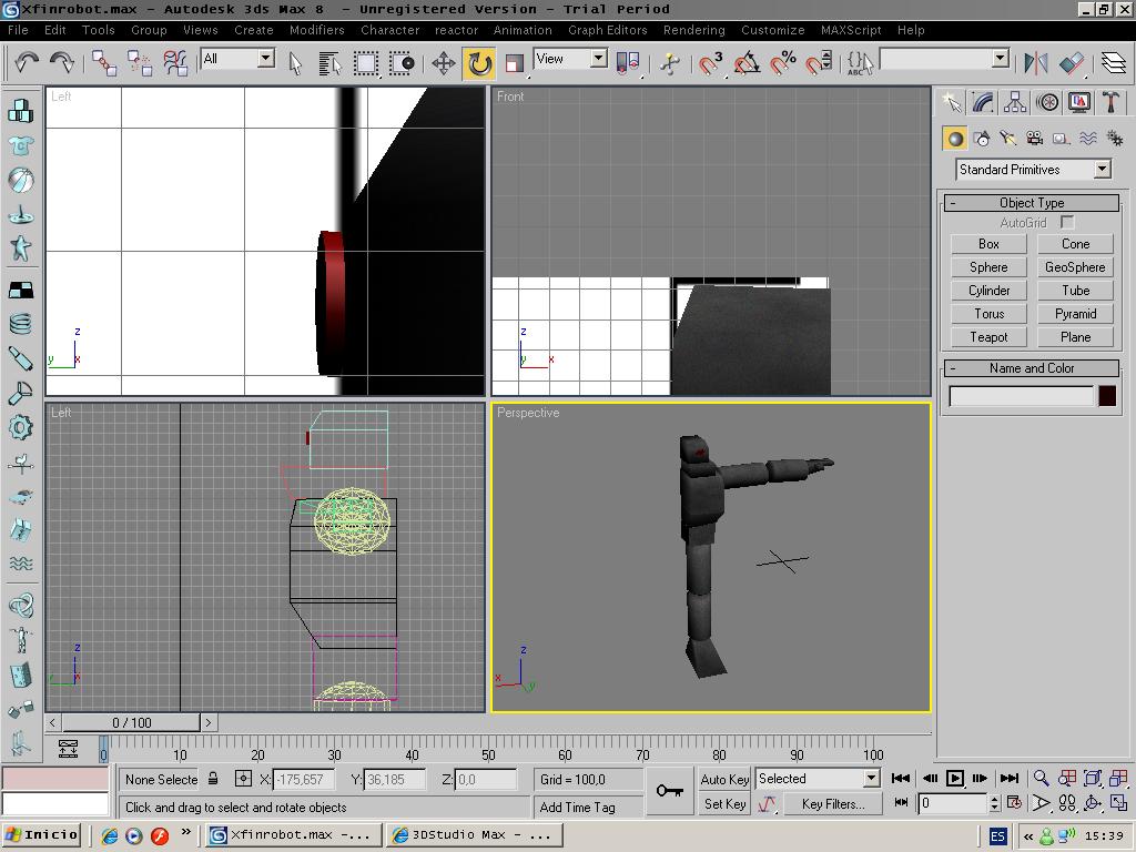

    No me funciona el arrastrar que fue lo primero que intenté por eso pregunté. Seguí el tutorial de Juana de Arco y aplique ha editable Mesh collapse all y me parece que no funciona por eso hay alguna manera de deshacer eso sin romper la fingura o tener que volver a empezaré que alguien me ayude por favor.

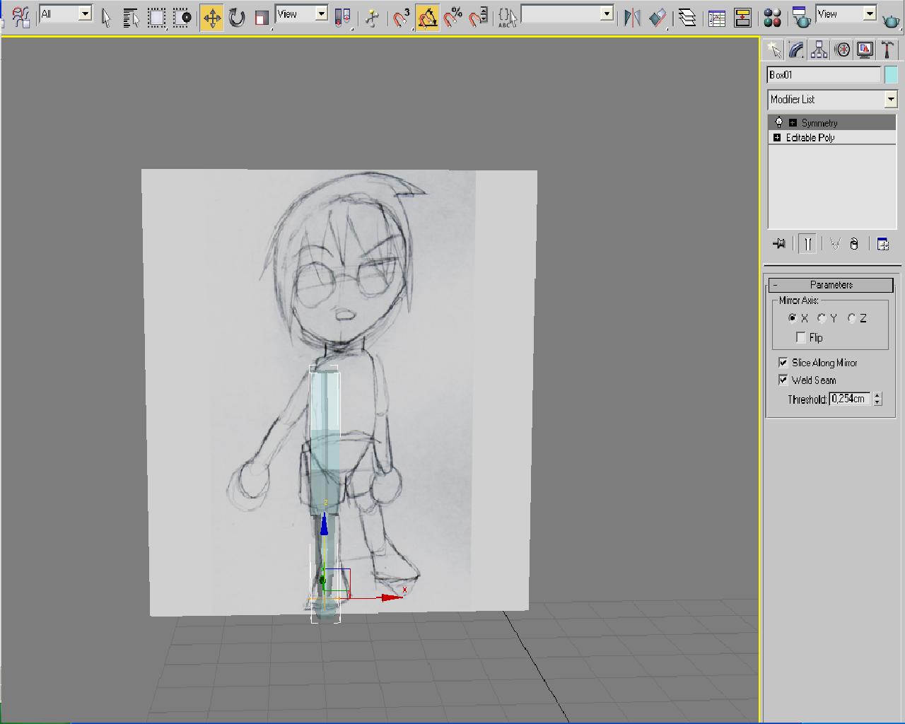

    El tutorial chulo, pero mirad es que no me funciona bien, ya no sé qué hacer en las imágenes veis lo que me pasa con respecto a la mitad que tengo realizada que podéis ver en mí primera contestación en este mensajes. Por favor si sabéis cómo solucionarlo os lo agradezco. Gracias.

    Hola, pincha en el símbolo + que aparece en el modificador Symmetry. Ahora aparecerá abajo de este símbolo axis o algo así, es para mover el eje del modificador respecto al objeto, desplaza en la vista front hacia la derecha.
    Las opciones de Symmetry las tienes como ves en tu captura, más abajo.
    Mirror axys: eje del efecto espejo.
    Xyz como podrás comprobar cambia el eje sobre el que se realiza la simetría.
    Flip: voltear, sencillo, cambia el efecto simetría al lado contrario.
    Slice along mirror: cortara a lo largo del espejo. Cortara y eliminara la zona que quede al otro lado del modificar simetría marcado por el eje, si mal no recuerdo.
    Weld seam. Soldar costuras, el valor de threshold marca la distancia a la que cosera los vértices de la costura entre las partes.
    La distancia de unión de los vértices, ya que, aunque alejes el eje mucho, y se separan ambas partes, si aumentas este umbral de soldadura de los vértices, pueden unirse, pero lo mejor es que seas preciso, y dejes el eje justo en el medio, una vez tengas la simetría, no colapses el modelo.
    Trabaja los vértices de la unión de ambas partes, para evitar protuberancias en la línea de costura. Mantén el modificador activado cuando quieras ver las modificaciones que vas haciendo en ambos lados, pero trabajaras siempre desde la mitad original, cuando no te haga falta ver el otro lado, sencillamente en el modificador ahí un dibujo de una bombilla a su izquierdo. Clikando ahí activas y desactivas, según trabajes con él.
