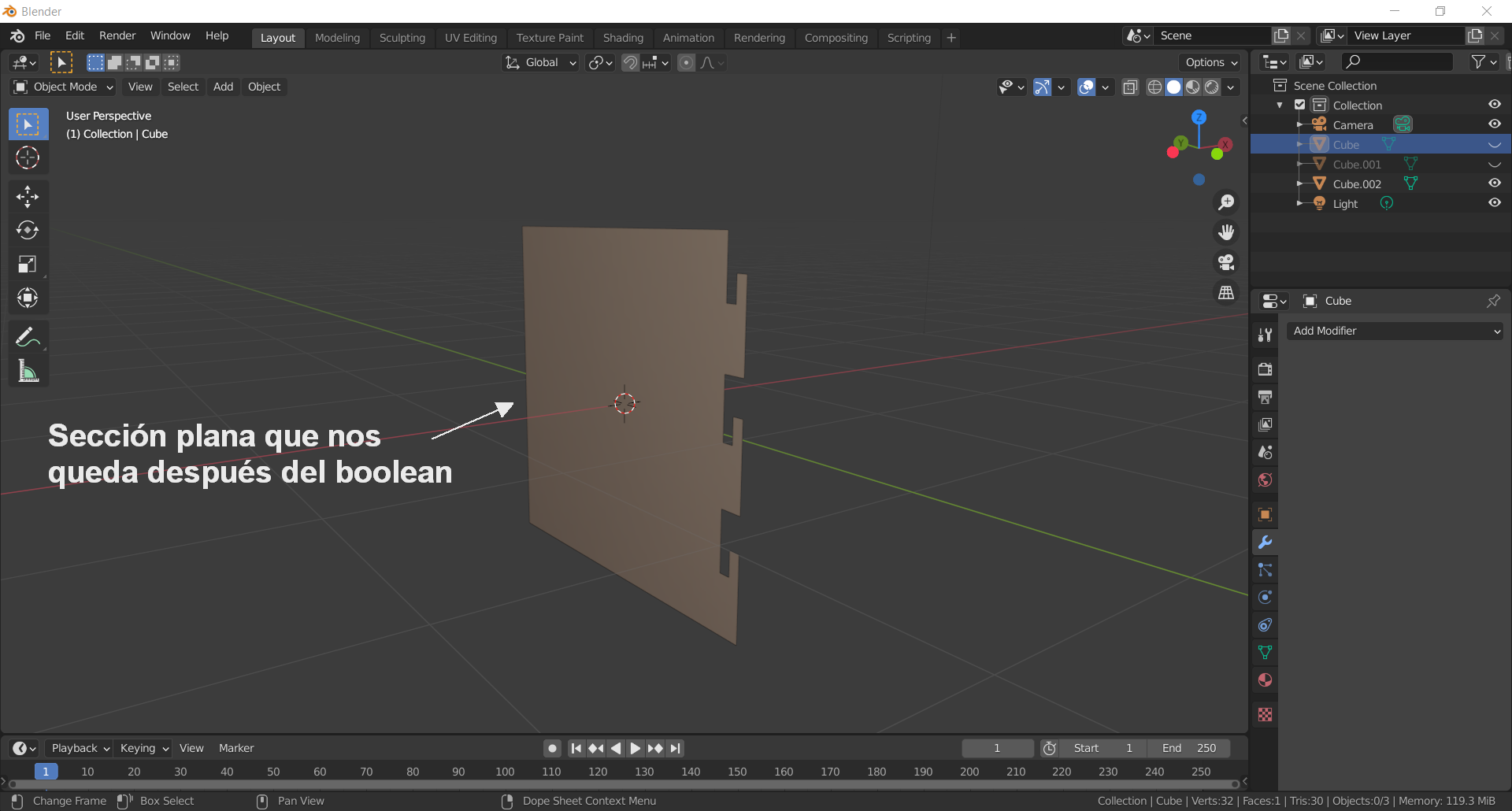

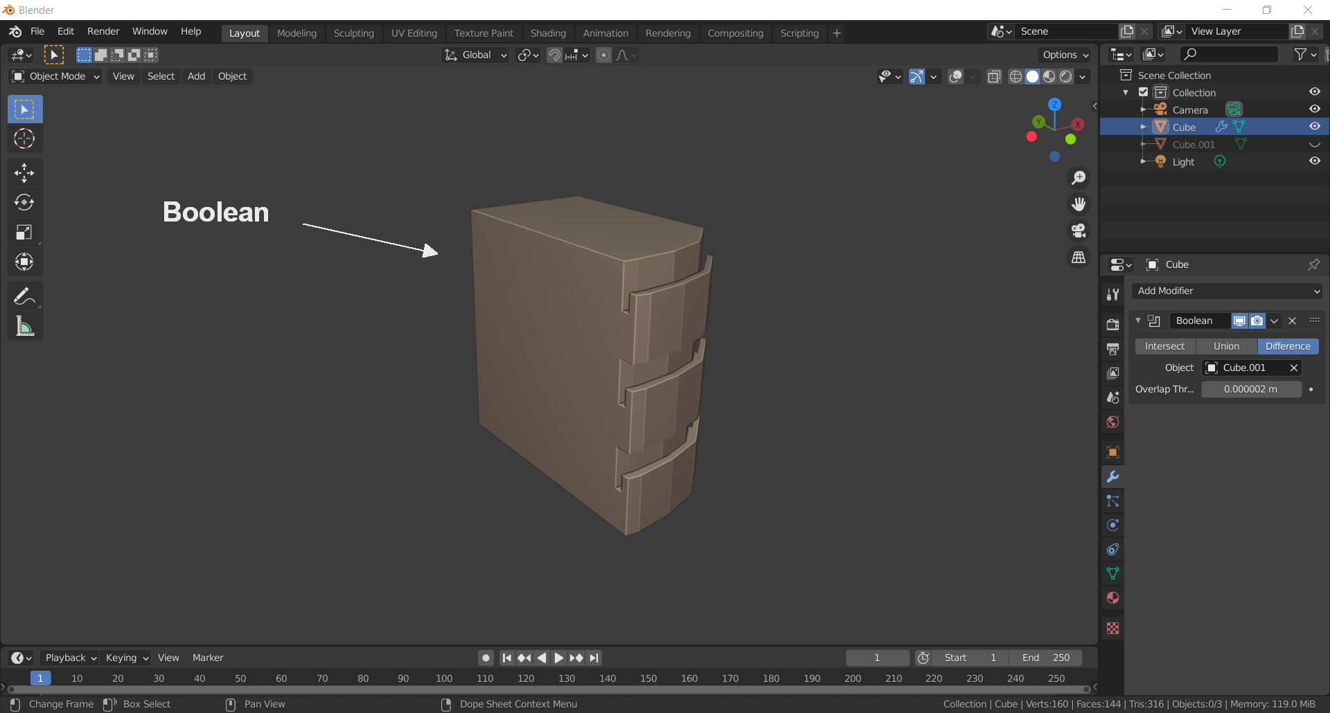

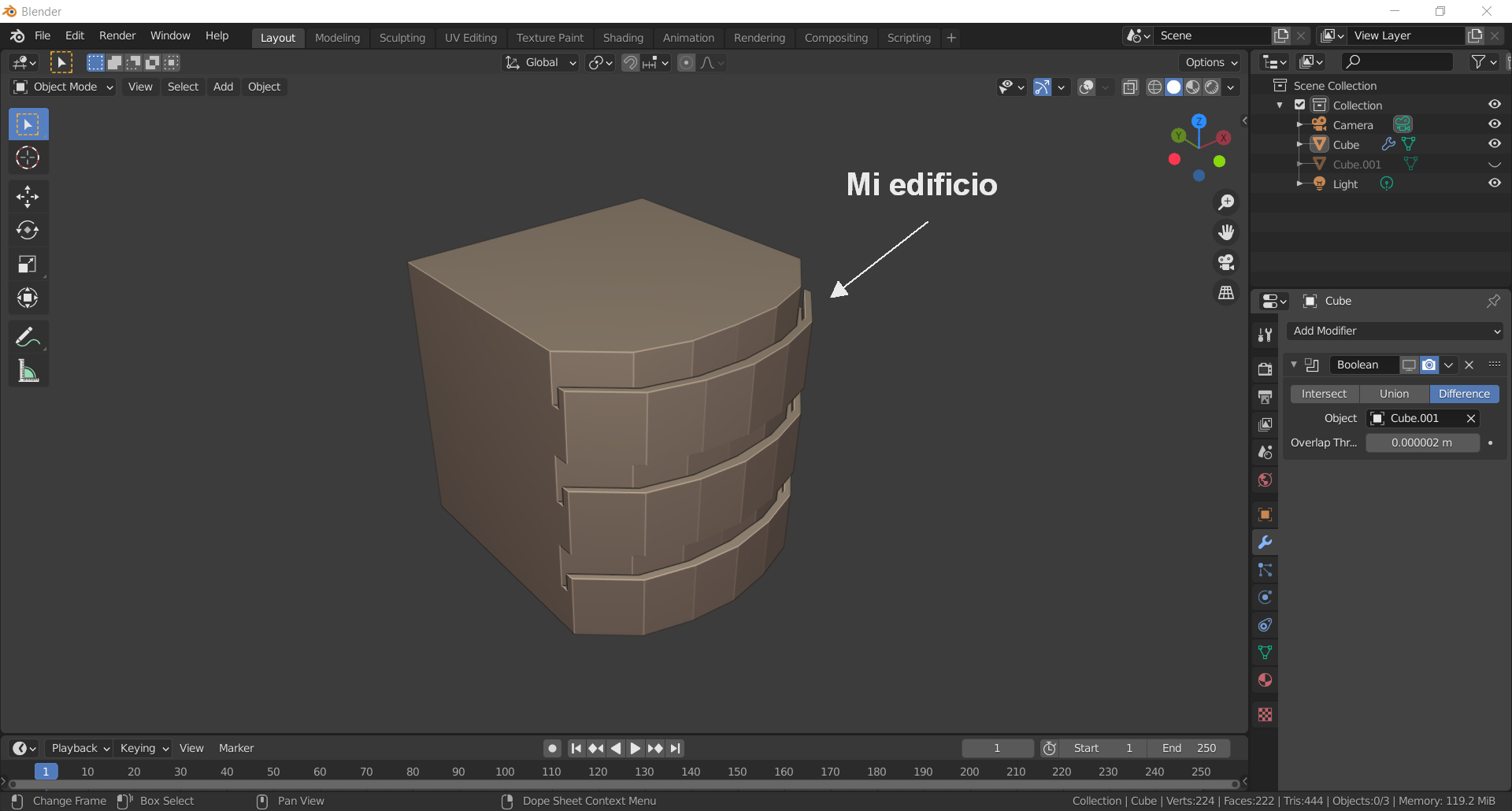

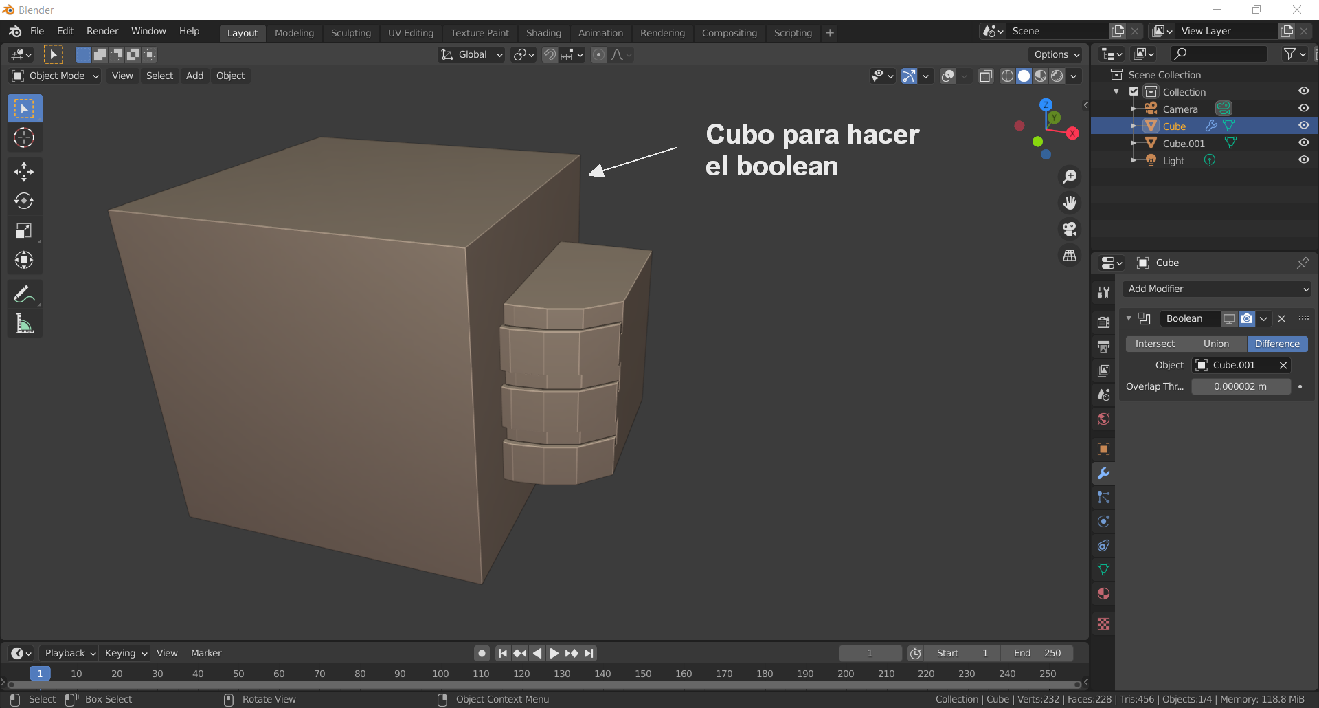

    Lo que sí se podría, es exportar la geometría y calcular una sección en algún otro programa como AutoCAD o Rhinoceros 3d (suponiendo que no sea un modelo demasiado pesado para esto).
    Otra opción es hacer copia del modelo, hacerle un boolean con un cubo por ejemplo y seleccionar los polígonos de la sección plana que nos quedaría, en 3dsmax se podía duplicar aristas y convertirlas en Nurbs creo (luego las Nurbs podrían ser exportadas, con suerte a dxf o dwg).
    Te pongo con imágenes a lo que me refiero para clarificar más como hacer una sección, aunque es en Blender debería poderse hacer lo mismo en 3dsmax:
