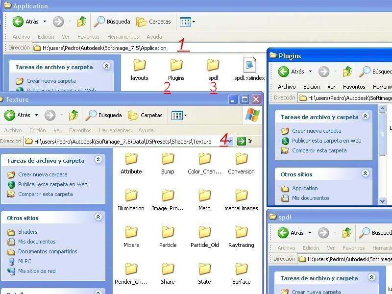

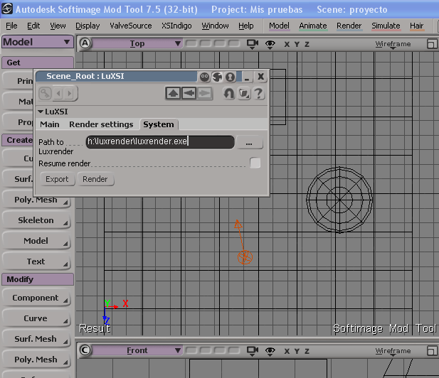

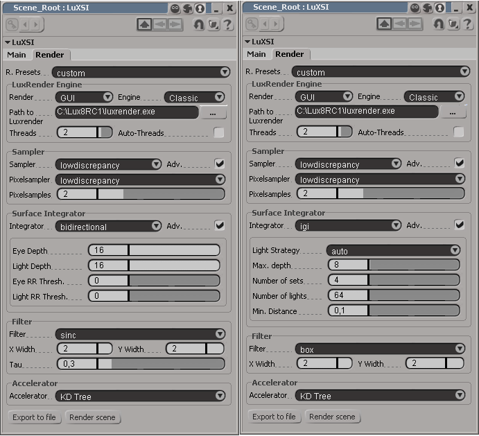

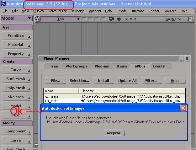

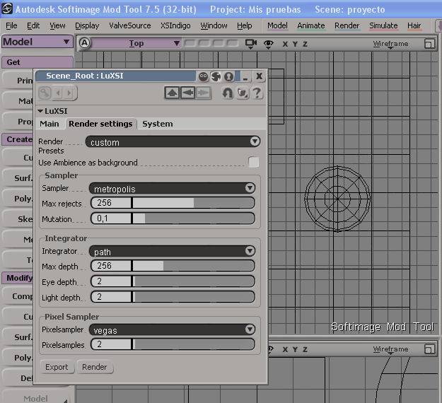

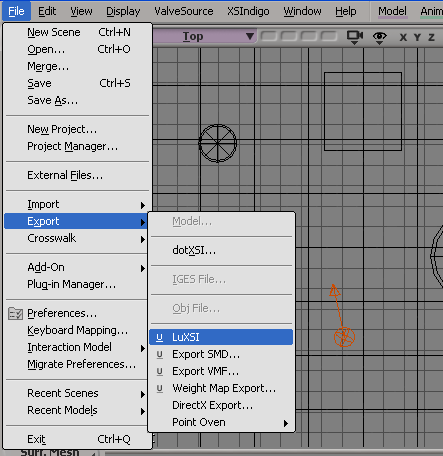

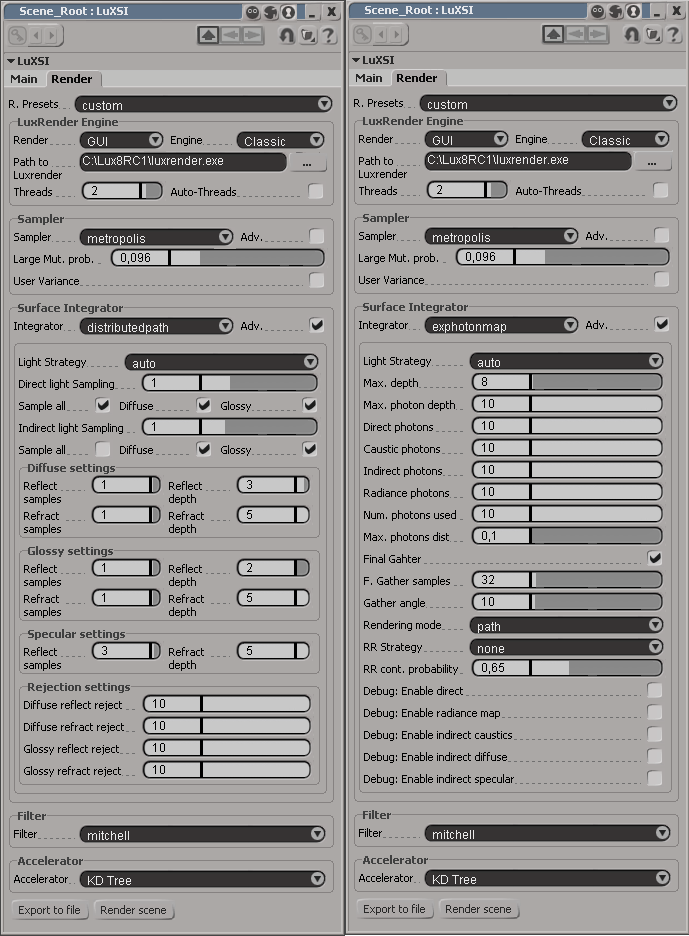

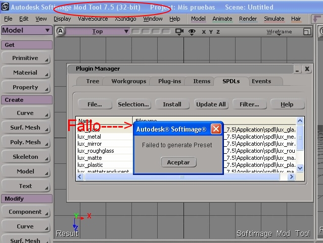

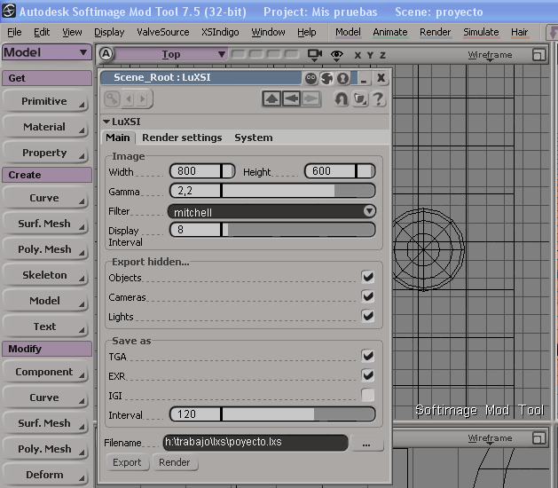

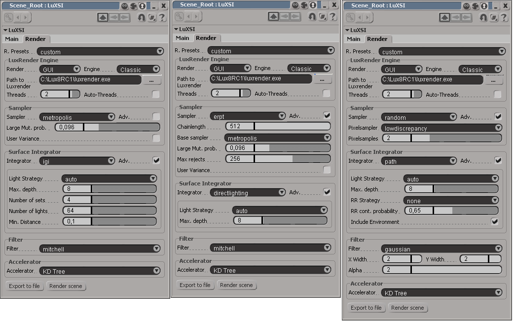

    pruebas con luxsi, el exporter de XSI a LuxRender.
    Llevo tiempo liado con la idea de usar LuxRender, como renderizador para XSI mod tool 7.5. Gracias al exporter creado por Michael gangolf, y bautizado por el mismo como luxsi, esto es posible.
    Podemos bajarnos luxsi, de la página del autor. http://www.migaweb.de/downloads.php?id=17.
    El.zip lo descomprimimos en una carpeta que podemos llamar luxsi, para no liarnos.
    Encontraremos un pdf donde el autor nos explica muy por encima como instalar el plugin (.dll) y los Shaders (.spdl).
    Tengo que decir, que con mod tool no he conseguido que me cree los presets de los Shaders.
    Solo me copia los.spdl al directorio por defecto. Si no lo hace, habrá que copiarlos a mano, así como el plugin, luxsi_06_32.dll.
    Aunque se puede trabajar sin ellos, usando los Shader de XSI, (Phong, Lambert, Blinn.) es aconsejable generarlos, pues lux trabaja mejor con sus shader, aunque (ironía), no los podemos previsualizar en XSI. De hecho, XSI nos da un error al usarlos, cosa que no impide que trabajen perfectamente al exportar al formato de LuxRender.
    Para generar los presets, utilizar la versión trial de XSI, o la p*le.
    Una vez hecho esto se copian a la carpeta correspondiente en mod tool (número 4 en la imagen del Path).
    Si hemos hecho todo bien, nos debe quedar algo así.
    (aclarar que la versión del exporter usada en el mensaje, está aún en desarrollo, aunque básicamente es igual a la oficial).
    Bueno, ya tenemos todo a punto para empezar a trabajar.
    El cómo hacerlo es material para un nuevo mensajes. Saludos.
