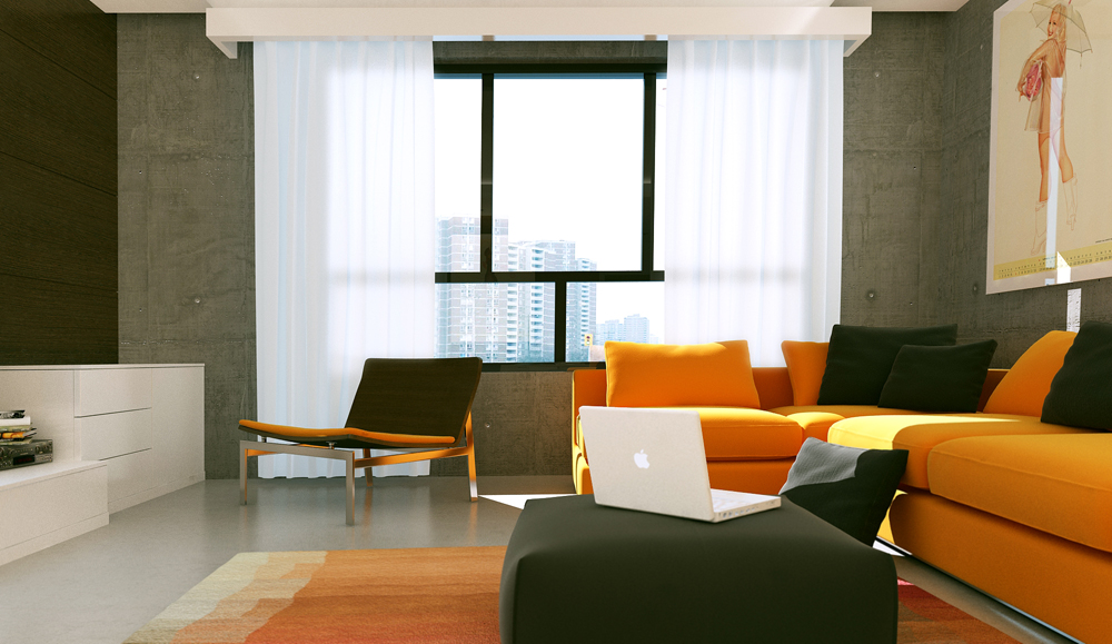

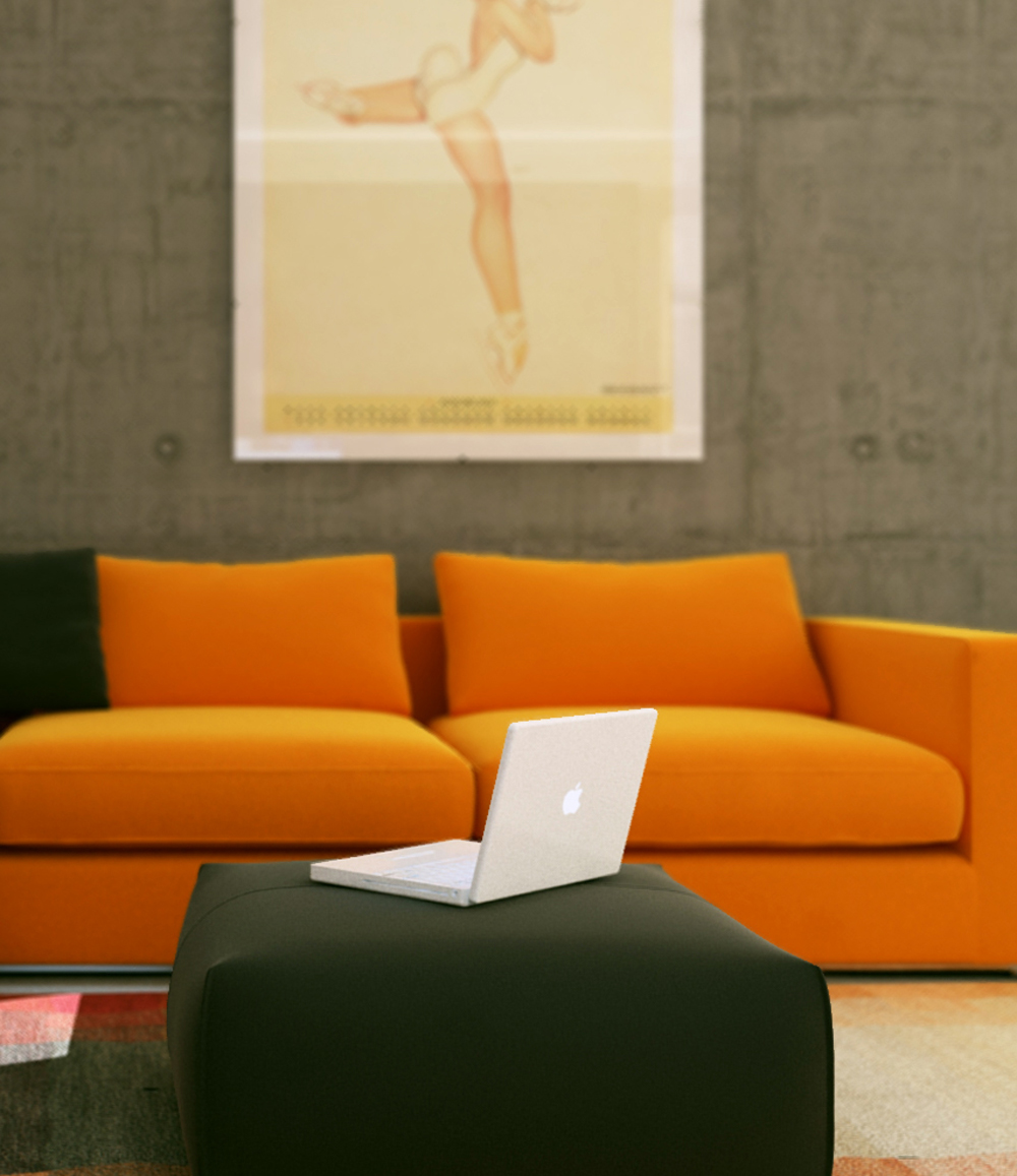

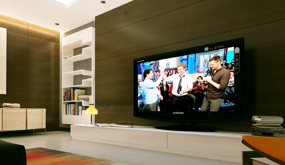

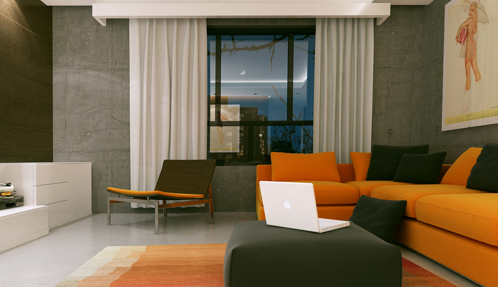

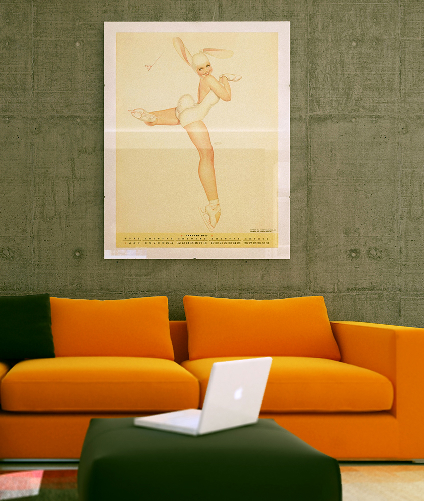

    Hola, es la primera vez que publuco algo en el foro, aunque lo he venido siguiendo (*.ace) mucho tiempo, comparto con ustedes el último proyecto mío, es un humilde living, con alguna spinuos en las paredes, he visto muy buenos trabajos por aquí, espero poder estar al nivel, tomense la libertad de comentar y criticar cualquier cosa para empezar a mejorar. Saludos.
    Software: 3ds Max, Vray, Adobe Photoshop CS4, SketchUp para algunos mobiliarios.
    Posdata: estoy teniendo problemas para adjuntar las imágenes porque me pide 10m mensajes mínimo, las he adjuntado al foro, pero no salen en el preview espero que salgan sino ya iré postiando hasta tener mis 10 mensajes mínimos para subir images desde servidores externos, espero disculpen si no salen las imágenes.

    Me gustan tus render, pero para criticar algo, en los pequeños detalles es donde puede subirse la calidad de los trabajos.
    En el mueble bajo de madera clara, creo que le faltan tiradores a las dos puertas abiertas y además creo que le falta fondo, parece que tenga una segunda puerta detrás.
    Quizás le daría un poco menos de reflejo a los cuadros de las pin-up.
    Me gusta la textura de hormigón de las paredes, aunque se repite mucho.
    Repito, me gustan mucho las imágenes.

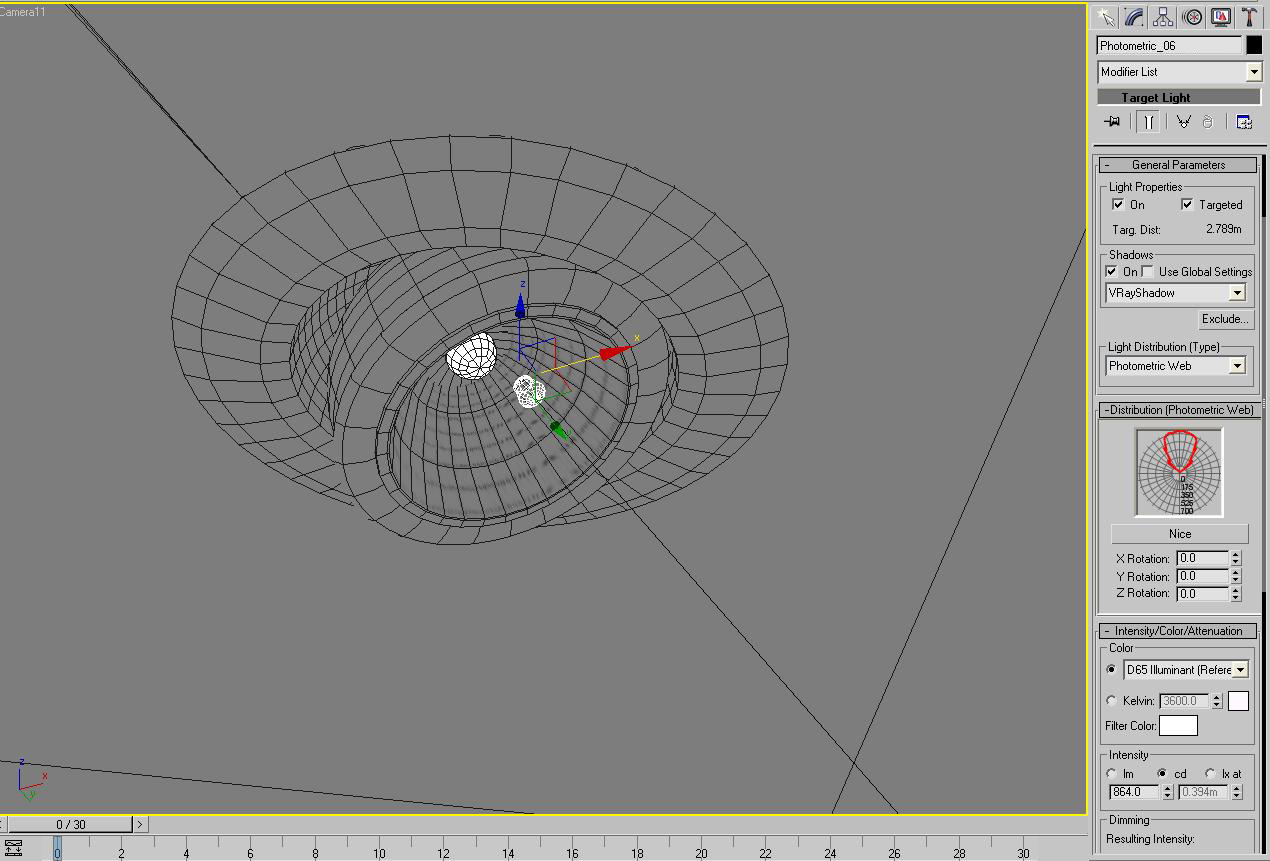

    Me gusta, me gusta, me sumo a los comentarios de faluchdeviaro y además me gustaría saber qué tipo de luz utilizaste para los focos del techo, son luces Vray encajadas dentro de la carcasa del foco? Me encanta el reflejo que hicieron en la pared de hormigón.

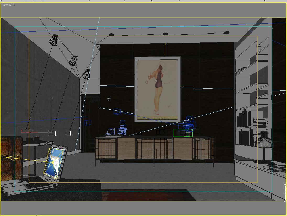

    Hola, los spor tiene adentro un pequeño foco adentro que sirve de refle alinterior del foco, peor lo que ilumina la pared es una target light, con una ie`s adjunto las imágenes :d gracias nuevamente, ysi probablemente sea raro que este tan ordenadopara un soltero, es que este soltero para de parranda solo llega dormir, ya iré publicando otro interior.

    Que masl estoy escribiendo piso disculpas, pasoa rescrbir, de nuevo sin faltas ortográficas hola, los spots tienen adentro un pequeño foco que sirve de reflejo al interior del spot, pero lo que ilumina la pared es una target light, con una ie`s adjunto las imágenes.
