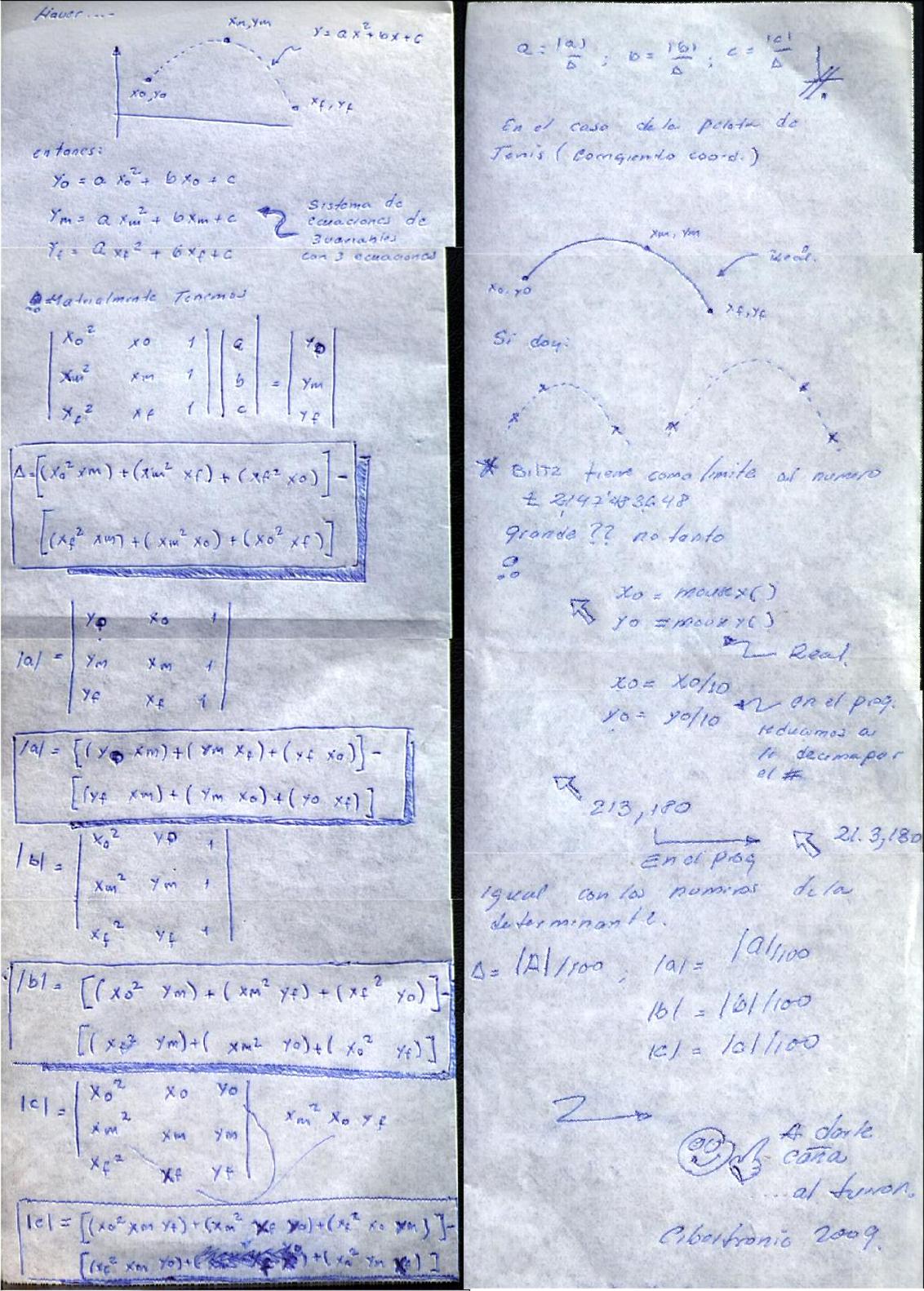

    Llame a los puntos (xo,yo) (xc, yc) y (xf,yf).
    Este es un gráfico de la situación:
    La pregunta es: se puede calcular voy (velocidad inicial de y) y vox(velocidad inicial de x (constante)) conociendo estos 3 puntos? Como llego al resultado?
    Llevo un par de días tratando y unas 10 hojas de tachones, agradezco cualquier ayuda. Gracias y saludos.

    La duda que tengo es si dispones del ángulo.[/quote]Gracias bluder. No tengo el ángulo, porque todo depende de todo, eso es lo que no término de comprender.
    Si parametrizo el tiempo que quiero que tarde el tiro en tocar el piso o la velocidad inicial o el ángulo solucionó, pero no es lo que quiero parametrizar porque así no es el tenis, en el tenis uno calcula la altura a la que se quiere que pase la pelota por encima de la red y donde se quiere que caiga, de ahí sale el ángulo y la velocidad de x.
    En principio parece una función cuadrática que pasa por 3 puntos, busque en internet y encontré cosas en Wikipedia, pero no lo pude aplicar.

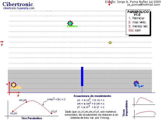

    Yo creo que a partir de esta ecuación tengo casi todo resuelto el tema de la física. Para que quede más claro porque no sirven los apuntes de física:
    En todo apunte de tiro parabolico se considera que:
    Y = g/2 * t2 + voy * te + yo.
    Cuál es el problema? Siempre de una manera u otra, voy es un parámetro establecido o bien lo es t. Ya sea mediante el ángulo del tiro o de la velocidad misma.
    En este caso no es así, por lo tanto no tenemos una simple función cuadrática que despejamos con una resolvente.
    Para resolver esto, lo que se necesita es de alguna forma conocer voy sin conocer el ángulo del tiro ni la velocidad inicial, todavía no sé si es posible, pero lo aclaro para los próximos que entren o alguno de los que entro que me quiera dar una mano.
    Después les dedico el skin de algún jugador. Saludos.

    Solución definitiva. Obvie las definiciones y fui directo al bucle principal. Es una fusión entre el algoritmo de isgren y el mío.
    While (enginerun).
    Cls.
    Beginscene () t.
    If keyhit(key_escape) then closeengine ().
    If mousehit(mouse_left) then.
    Orientacion=atn((zf-zo)/(xf-xo)).
    Inclinacion=atn((yc-yo)/(zc-zo)).
    Sino=sin(orientación).
    Coso=cos(orientación).
    While ycn<yc aumenta la inclinación hasta dar con el punto encima de la red.
    Sini=sin(inclinación).
    Cosi=cos(inclinación).
    Vo=((4.9*(zf-zo)2)/(sini*cosi*(zf-zo)+(cosi2)*yo-(cosi2)*yf))(1/2).
    Vx=vo*cosi*coso.
    Vy=-vo*sini.
    Vz=vo*cosi*sino.
    Tiempoc=((zc-zo)/(vz)).
    Ycn=-4.9*(tiempoc2)+vy*tiempoc+yo.

    Hola emasg. Realemte muy interesante tu propuesta. Y si bien es cierto que redescubrir la pólvora no tiene sentido practico, entenderla y estar en condiciones de hacerla si merece la pena, el estudio.
    Si bien resolviste tu problema con físicas yo te dejo aquí mi propuesta utilizando determinantes, la manera más fácil de resolver el problema que planteas.
    Espero también te sea útil mi propuesta, te dejo el ejecutalbe y el código fuente.
    Espero poder escanearte mis apuntes y subirlos también. Un saludo y para delante.
Nombre: shoot.JPG
Visitas: 230
Tamaño: 55.2 KB

    Gracias Cibertronic, ahora lo reviso. Edito: lo vi un poco apurado en el trabajo, me gustó mucho. Hace lo mismo que mi algoritmo, pero sin un ciclo y con cálculos más sencillos.

  26. #26
    May 2008
    197
    Lightbulb Ayuda con juego de tenis
    Aquí las notas, que realice. Como pueden ver todo se centra en un simple sintema lineal de 3 variables por 3 incógnitas, poara los que tenemos un mínimo conocimiento de matemáticas superior sabemos que es perfectamente resolvible.
    Pero si alguien todavía ya sea por edad o profesión todavía no las conoce, no se asuste, esos que escribí en el papel, está en internet son operaicones tan simples que seguro que están(y si no están deberían) yo las resulevo manualmente (reinvento la pólvora) como practicando, porque ya me estaba olvidando el tema este de determinantes.
    Y tamiben como pueden ver solo son 3 variables, a, b, c si las constantes de la ecuación cuadrática.
    Y. Gravedad, ángulo, velocidad, aunque no lo crean están descritas en y=ax2+bx+c, salvo velocidad, pero esa se le dará desde el programa.
    Excelente exercise.
Nombre: notas.jpg
Visitas: 212
Tamaño: 273.7 KB
    Última edición por Cibertronic; 27-07-2009 a las 15:56

    Las notas, te pusiste a hacer todos los cálculos, que grande. Había considerado usar determinantes, pero no sabía cómo plantear las ecuaciones.
    Bueno, voy a tener que rescribir todo mi código.
