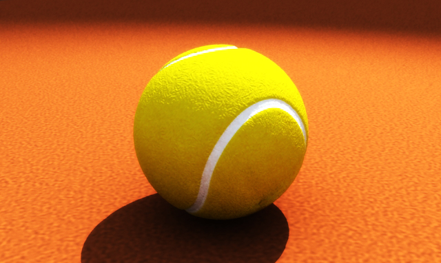

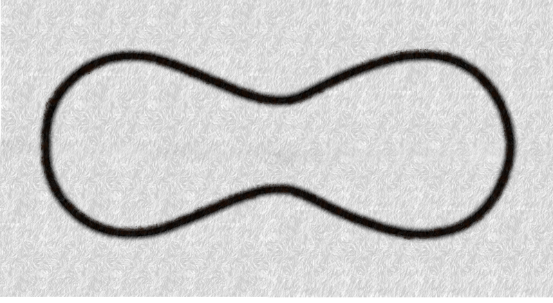

    Pixeldesing: ya que tienes a disposición Vray, te sugiero que para el modelado de los surcos de la pelota uses Vray-displacement, aquí te dejo un ejemplo del mapa de displacement, puede ser así con textura o solo el surco, y un render para ver el efecto. Suerte.
