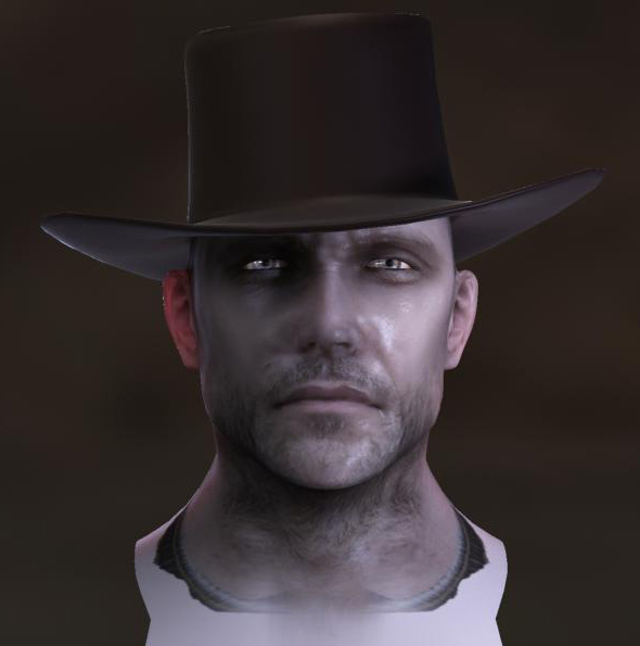

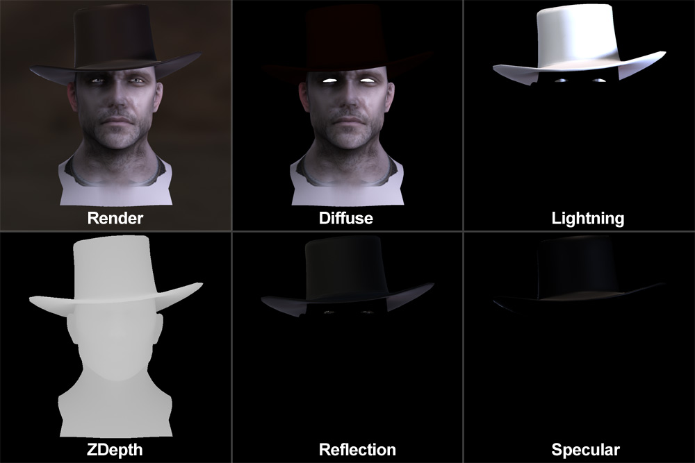

    Buenas gente. He parado todo lo que estaba haciendo porque hay un tema que me tiene obsesionado. Se me ha metido en la cabeza sacar un Shader de piel lo más realista posible. Así que usando la cabeza del pistolero y con una textura un poco guarra estoy tratando de conseguirlo. Tal vez debería poner esto en la sección de ayuda de render e iluminación. Pero tal vez desde aquí podamos sacar algo en claro entre todos si me dan una mano.
    Esto es lo poco que hice en una horas. La cabeza tiene muy poco detalle porque es el nivel 2 que saqué del ZBrush, tengo el nivel 6 pero el tiempo de render se dispara horriblemente. En cuanto consiga lo que busco pegaré el cambiazo.

    Pues está bastante bien Chakal, porqué no intentas quitar ese brillo que lo veo raro y le quita el aspecto de carne, parece porcelana.
    La piel es más matizada.
    Estoy en eso, tratando de descifrar cada parámetro.

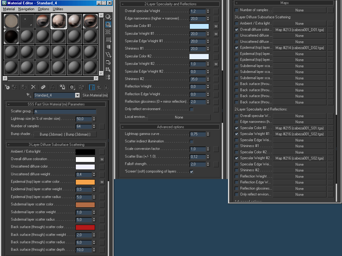

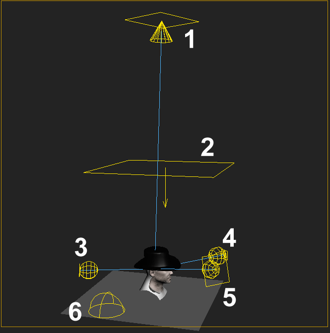

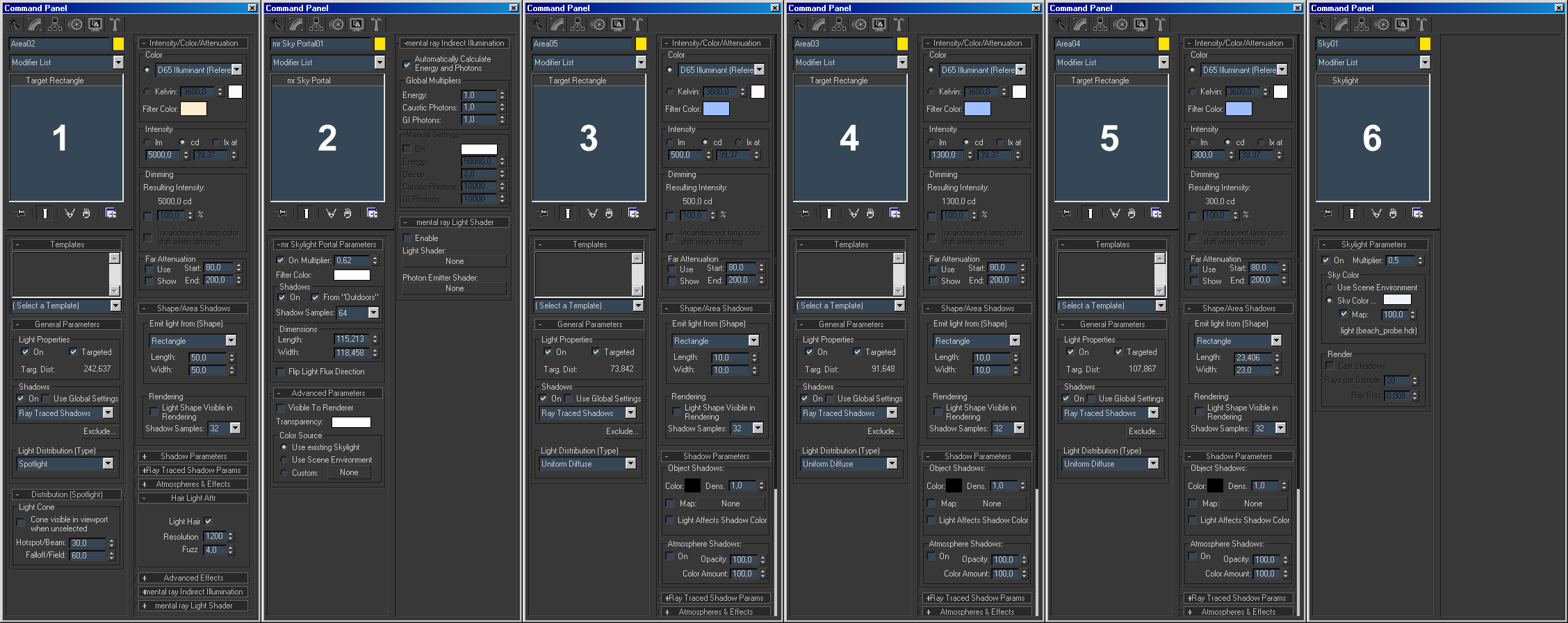

    Olvidé lo más importante para que aquellos que saben me puedan ayudar. Estoy usando max 2009 y Mental Ray. Adjunto capturas de los parámetros de luces y shader. Más tarde subiré capturas de cada textura usada en el shader.
Nombre: luces.gif
Visitas: 594
Tamaño: 131.3 KB
ID: 109800   Clic en la imagen para ver su versión completa.
Nombre: shader.gif
Visitas: 493
Tamaño: 77.9 KB
ID: 109801   Clic en la imagen para ver su versión completa.
Nombre: escena.gif
Visitas: 312
Tamaño: 13.0 KB

    Me parece bien, pero sigue estando plástica la piel. Prueba hacerle un mapa de scatter color especifico señalando con rojo intenso las partes cartilaginosas.

    No existe el Skin Shader perfecto, por esa razón no verás nadie dando parámetros exactos ni cosas de este tipo. Aunque supuestamente no debería ser así, el Skin Shader (para mí) depende mucho del modelo y de la iluminación.
    Tienes que intentar hacer un modelo más correcto antes de intentar hacer el Skin Shader. Intenta corregir todos los errores que tenga este, o si tienes alguno más acabado utiliza otro.
    Olvídate de texturas, para ver si el efecto del ss, no es necesario tenerlas y sólo te van a marear.
    Aunque acabes con un Shader perfecto para esa iluminación y ese modelo en concreto, veras que no te valdrá para otros modelos y distinta iluminación, es posible que los cambios sean mínimos, pero aun así lo mismo exactamente ya te digo que nada de nada. Y aunque viéndolo creyeras que te sirven para un supuesto nuevo modelo e iluminación, seguro que podría estar mejor si los cambiaras.
    El único consejo que te puedo dar si quieres el Skin Shader perfecto es que hagas algo medianamente bien y en composición hagas que quede perfecto, es la mejor manera de hacerlo.

    Ánimo que entonces vas bien. Céntrate más en dejar los dos niveles superiores (epidermal y subdermal) bien y el backscatter con que esté medio-bien es suficiente, es el que más se fija la gente y es relativamente fácil dejarlo decente.
    El problema es que muchos se preocupan únicamente con que el backscatter quede bien y el resto lo dejan como si fuese un globo de agua o así, es difícil dejarlos bien.
    El backscatter no sólo hay que mirarlo en la oreja, también hay en la punta de la nariz y dedos, creo que son los tres sitios donde más hay.
    Aunque esté el modelo a escala a veces por lo que sea tampoco hace el efecto esperado, puedes pintarte un mapa para el weight del backscatter, así tienes más precisión de dónde quieres más o dónde quieres menos.
    Ánimo y a seguir, que no es fácil, pero vale la pena cuando queda guay.
    No estoy de acuerdo. El backcatter aporta sustancialmente al render por que si bien las partes cartilaginosas son las orejas y la nariz, pero también hay partes que de alguna manera se ven influenciadas indirectamente por el backscatter.
    El backscatter bien definido ayuda a que se vea ese tono de piel especícico que lo caracteriza. Como igugal el backscatter ayuda a definir una vela o un queso.
    Chakal ahí te envío un pdf en donde te explican con detalle cada parámetro del s fast skin de Mental Ray. Y sobresalta la importancia del HDRI a la hora de complementar una buena iluminación. Saludos.
