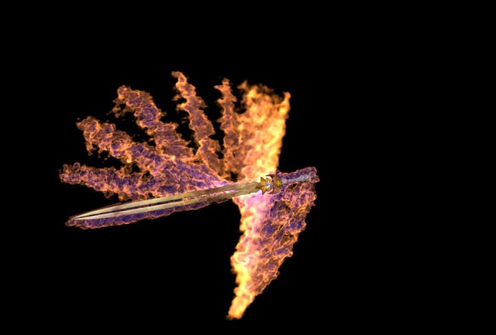

    Hola muchas gracias por contestar, intentaré explicarme mejor, lo que quiero hacer es una animación de una espada con fuego con 3ds Max y FumeFX, creo el efecto de fuego a la espada y se ve muy bien cuando esta no se mueve, pero cuando ánimo la espada me deja el fuego (no tengo activado el humo) una estela (dejo una imagen).

    Tenes que subirle los niveles de substep, dentro de simulation o algo así. Cuanto más rápida se mueva tu espada, más deberás subirle. Lo que hace ese parámetro es simular cuadros intermedios.

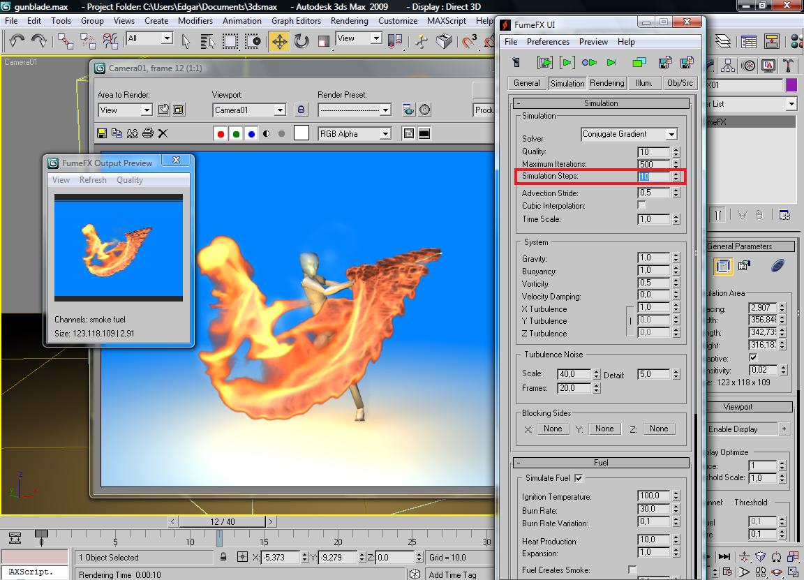

    Exactamente hori hjm. Para corregir ese problema debes subir los niveles de substep. En este ejemplo le puse un valor de 10.
    Adjunto la imagen y el video. Saludos.
