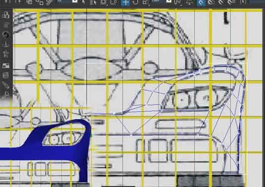

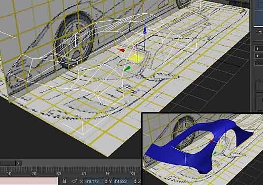

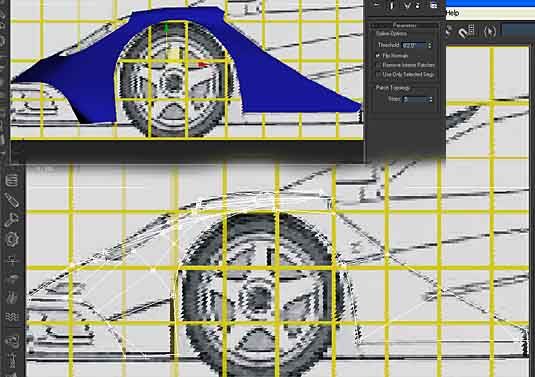

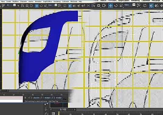

    Hola, aquí dejo la Autodesk Maya, (será Maya?), del McLaren que estoy. Haciendo, tengo 3 semanas de andar en esto del 3ds Max, y me gustaría.
    Que ustedes maestros en el asunto le echaran un vistazo y me criticaran.
    El trabajo, en realidad no sé si estoy trabajando bien la Autodesk Maya, a mí me gustan los resultados, pero lo encuentro algo cuadrado todavía, y no sé cuándo le pongo la surface, no le puedo dar mucho, muchos.
    Steps. Saludos y de antemano, gracias por su tiempo.
    Que conste que soy más empírico que cualquiera aquí.
    Ando simplemente con las pastillas, y una dosis completa de entusiasmo.

    Huy mira que decir Maya, no, mal dicho, como te lea uno que yo sé, te va reportar a un mensaje. A ver, no has comentado que técnica sigues, como hablas del surface creo que estás trabajando con Spline, yo también uso esa técnica para hacer este tipo de modelos, pero no como la usas tu, yo le pongo 0 itineraciones y después lo paso a poly le añado detalles y después un MeshSmooth y funcionado.
    Lo siento, pero con la imágenes que envías no se puede analizar bien el tema, además un modelo de este tipo donde se ven los fallos es en el render con hay se ve si los brillos están bien y no hacen arrugas y lo mismo con el reflejo, así que, si puedes publica algo de ese estilo. Un saludo.

    Vaya, está bien, está bien, pero no se me tire al suelo, este es mi único medio así que, ah aguantar, los coscorrones. Ok, ya sé que está mal, la estoy trabajando con Splines como bien has dicho, fui haciendo línea por línea, uniendo vértices etc, etc.
    Cuando dices 0 itineraciones a qué te refieres? No sé qué es eso, y no lo eh visto mencionar en ningún tutorial de los que eh visto.
    Código:
    , vaya, eso sí lo puedo hacer.
    Código:
    Vaya, imagino que el MeshSmooth está en la cuestión de modifier y el funcionado? Será fusionado? A que horas le pones el surface?
    Vaya, por si se saca la faja, vengo con doble camiseta, saludos de Joss.

    Bueno me imagino que al decir 0 iteraciones se refiere a 0 steps en el Spline de tu malla para así después pasarlo a Editable Poly, en si es común hacer eso, pero poder darle más detalle después, de la malla no tengo mucho que decir aún no se ve muy terminada y como dice Fiz3d es necesario ver un render para desengañarse si no hay arrugas o dobleces en el chasis del carro, sin embargo, para ser un comienzo va bien. Saludos.

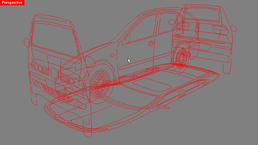

    Hola, yo pasaba por aquí, no entiendo mucho de modelado de coches, pero, podríais decir de que sirve o en que beneficia cuadricular los blueprints de esa manera? Gracias y saludos.

    Hola me gustaría haceros una pregunta, estoy empezando en esto de modelar coches, aunque aún no he podido comenzar con ninguno porque no sé cómo poner los blueprints bien, me refiero a como lo tiene él, así se puede ir guiando uno para hacer bien el coche. Pues mi pregunta es: cómo puedo hacerlo con el programa Rhinoceros 3d 3.0 porque no lo sé y me gustaría saberlo. Espero que me pueda ayudar alguien, gracias.

    Hola me gustaría haceros una pregunta, estoy empezando en esto de modelar coches, aunque aún no he podido comenzar con ninguno porque no sé cómo poner los blueprints bien, me refiero a como lo tiene ojos, así se puede ir guiando uno para hacer bien el coche. Pues mi pregunta es: cómo puedo hacerlo con el programa Rhinoceros 3d 3.0 porque no lo sé y me gustaría saberlo. Espero que me pueda ayudar alguien, gracias.
    A ver si éste te sirve. Saludos.

    Gracias, espero que me sirva, aunque la página que me has dado que tengo que pintar las líneas del coche y luego ¿cómo pongo cada vista en su sitio? Gracias de todas formas, se agradece la ayuda.

    Half Vector ya tengo puesto la vistas ahora me gustaría saber cómo empezar a modelar o si alguien sabe cómo hacerlo a ver si me puede echar una mano, gracias.
