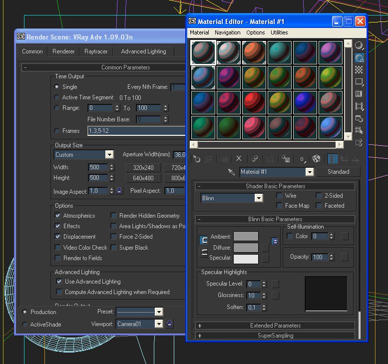

    Mi idea es usar Vray, pero no tengo ningún conocimiento previo además tengo algunos problemas a la hora de cargar el plugin, digamos que al editor de materiales se le pira la pinza.

    La versión última creo que es la 1.09.03n, no sé si habrá alguna superior, pero la 03n va de lujo sobre max6, la aplicas sobre la producción y sobre el editor de materiales.
    Ese fallo que te da me suena, tuviste alguna versión anterior instalada en la máquina? Si es así tienes que borrar la entrada en el registro del sistema, a mí me paso lo mismo.
    Si quieres aprender bastante sobre Vray pásate por el foro de iluminación que el amigo Dideje hizo un tutorial acojonante sobre iluminación en general.
    Yo creo que con Vray ganara mucho la imagen, las sombras se verán más nítidas.
