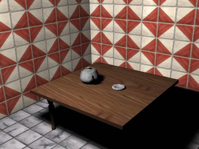

    Hola, ¿cómo hago para que la sombro de debajo de la mesa no sea tan oscura. Es que de iluminación no se mucho.

    Eligiendo el foco de luz, en los parámetros modifica tienes el color de la sombra y su fuerza. Por defecto suele venir en negro y con valor de 1. Vete bajándole el número hasta que te guste.
    Otra de las formas es metiendo más luces para ajustar la imagen a lo que quieres. Podrías poner una luz que solo ilumine a baja intensidad el objeto suelo.
    Y por último, puedes probar motores que generen GI.

    Hola, soy nuevo también, pero me parece que vi algo por ahí, en las opciones de la luz, también te salen la configuración de la sombra.
    Por ahí te la puedes jugar. Saludos.

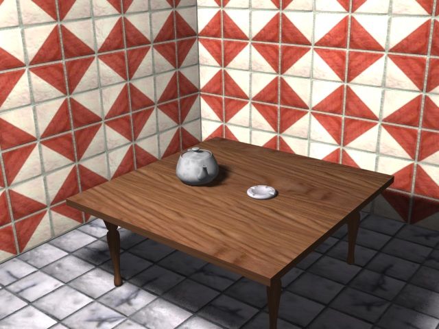

    A ver si así mejor.
