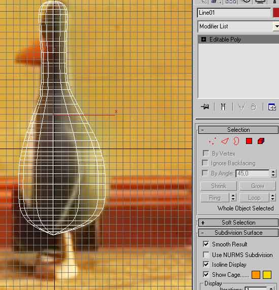

    Yo lo hubiera hecho con una line y un lathe. Y luego convertir a poly y mover vértices.
Nombre: pinguino.jpg
Visitas: 405
Tamaño: 40.7 KB
    Si usted escribe "ya boi", por favor, no venga.

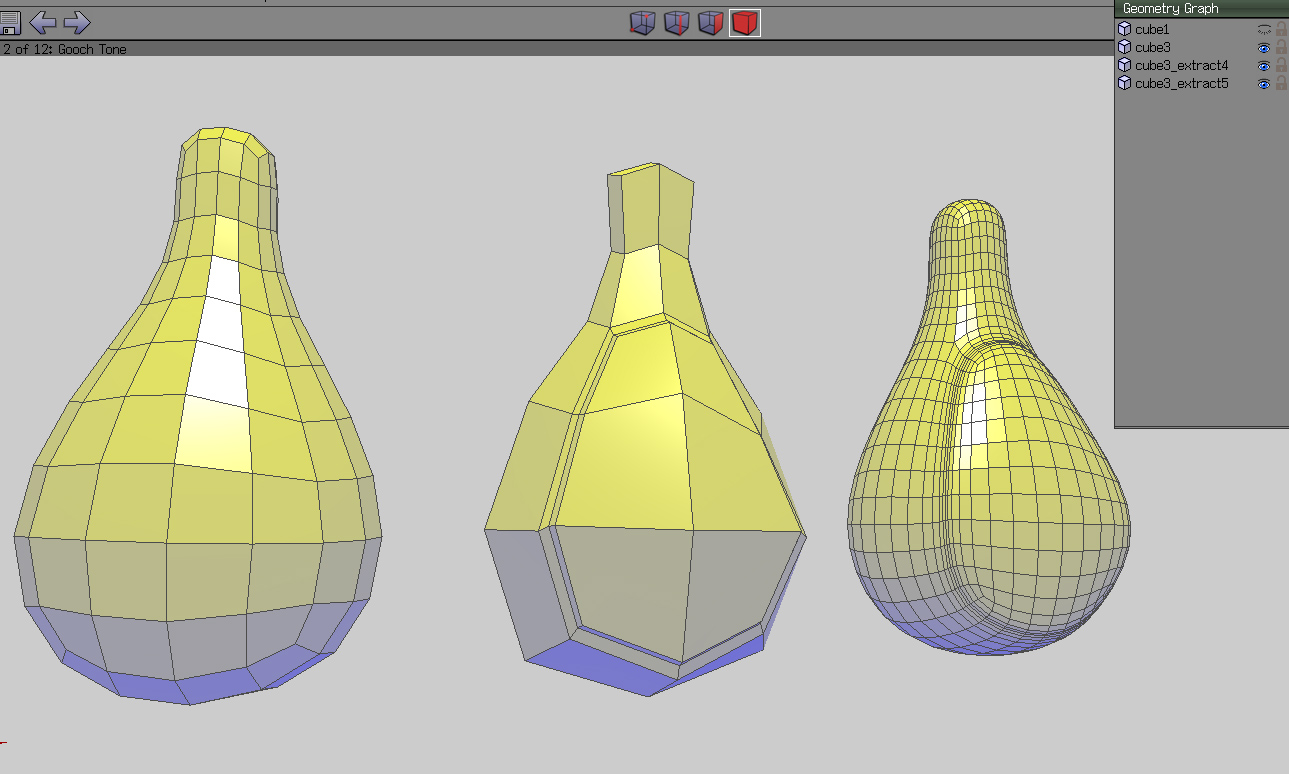

    No entiendo para que quieres cortar la geometría para hacer la panza, eso lo deberías hacer con la textura. Ahora si lo que quieres es aplicar un material diferente en esa zona, hay que cortar y mover vértices no es eso lo divertido del 3d. https://foro3d.com/attachment.ph...7&d=1238475062.

    Para que no se te deforme tienes que, agregar más geometría en la zona que separa el área de la panza y el resto del cuerpo. Sin embargo, al aplicar suavizado siempre abra algo de deformación, pero eso es algo que debes tomar en cuenta al modelar.
    Para este tipo de cosas no corto individualmente los loop sino que selecciono todos los polígonos de la zona en cuestión y luego estruyo un poco y escalo si hace falta utilizo bebel o chamfer en el caso de 3ds Max.
Visitas: 740
Tamaño: 293.1 KB

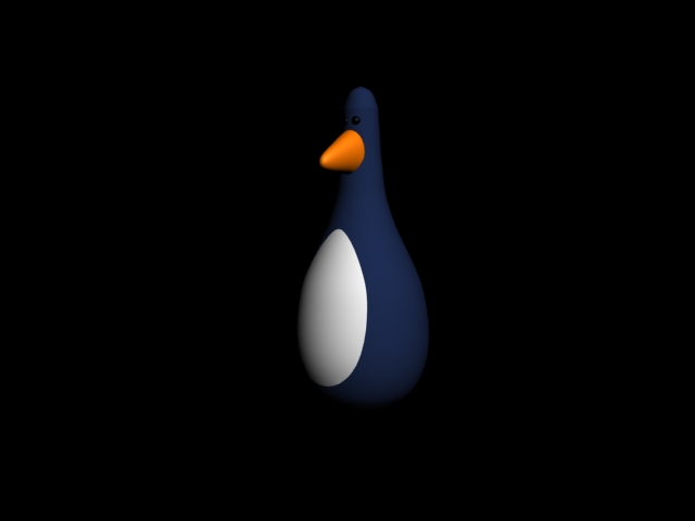

    Muchas gracias. Voy a hacer pruebas de esa forma para ver que logro. Lo que hice en este ejemplo fue modelar el cuerpo a partir de una línea con lathe y le puse 90 en segmentos (creo que necesito más) a la forma inicial para que el corte de la panza quede redondeado sin puntas y para que no necesite suavizar.
Nombre: pinguuu.jpg
Visitas: 393
Tamaño: 15.4 KB
    Última edición por Astina; 11-06-2009 a las 00:48

    Estoy modelando a partir de una línea con lathe, le bajé los segmentos a 12 en las propiedades de este modificador. Ahora tomo los polígonos que serán la panza, le doy extrude y escalo como me decís, hasta ahí todo bien, pero después le doy el suavizado y puaj, un asco.
    Creo que el problema viene de cuando paso la forma a Editable Poly.
    Me suena a que tengo que tocar algún botón, uhm.

    Solucionado. Lo que hice fue: al suavizar, bajar el número de Smoothness a 0,994 más o menos, con 2 en iterations. De esa manera se suaviza el cuerpo, pero los polígonos que seleccione para la panza no se deforman.
    Si hice lío avísenme, hasta ahora funciona.
