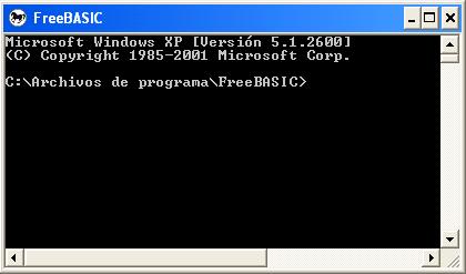

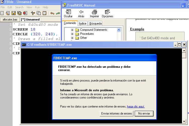

    Disculpa Kiuster, pero free basic, está en pañales. Primero abría que decir el no tener una IDE propia ya confunde al iniciar.
    Bueno le descargue una IDE, no reconoció por defecto la ruta del compilador, si no sabes que es eso, ahí te quedas frustrado.
    Los ejemplos que trae algunos corren, otros se cuelgan.
    Si deseas una alternativa al Blitz yo sugeriría.
    Darkbasic soprta los últimos DirectX.
    Si deseas algo potente ya tendrían que pasar a panda, c, o p último ir al phiton todos algo parecidos.

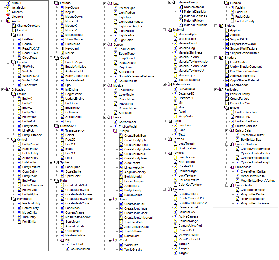

    De creación reciente y en continuo desarrollo, que incluye la documentación en perfecto español. Imagen descriptiva:
Nombre: c12.png
Visitas: 933
Tamaño: 131.2 KB

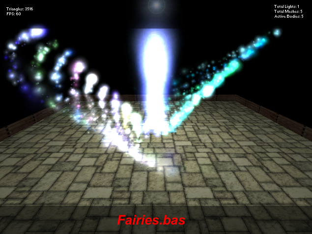

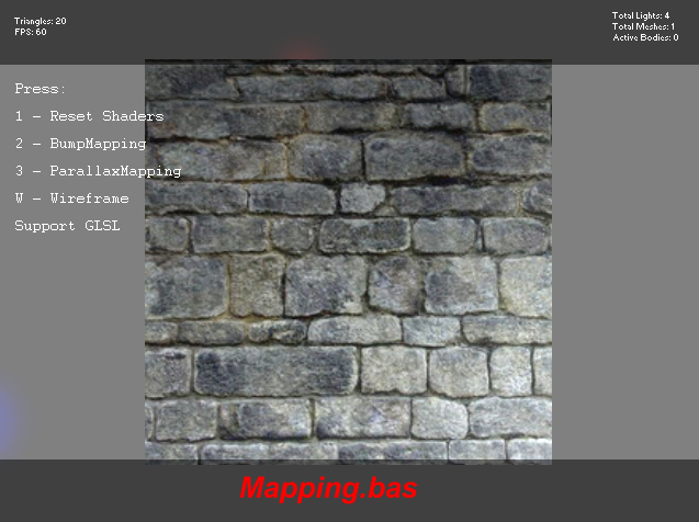

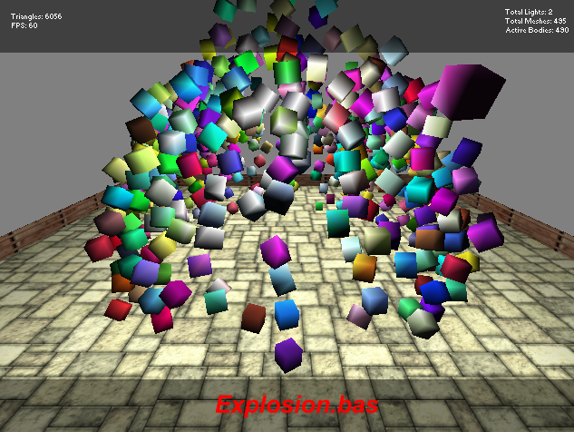

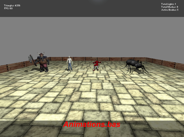

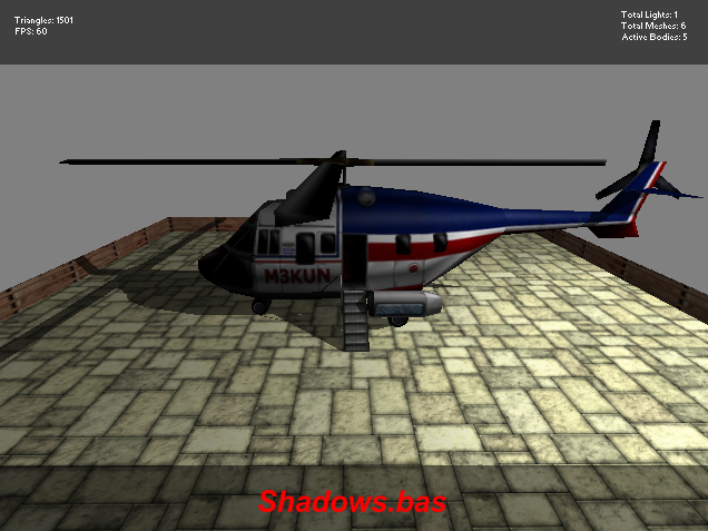

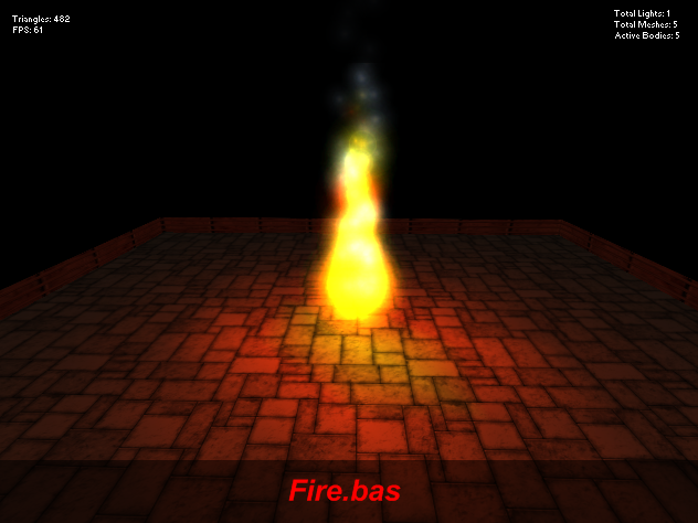

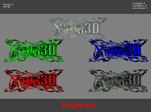

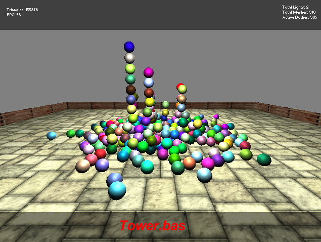

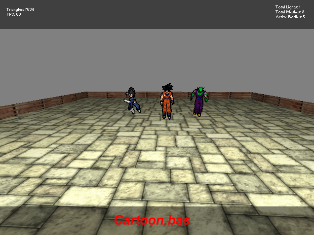

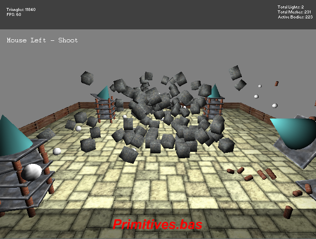

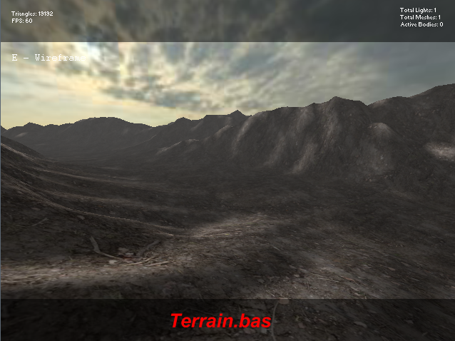

    Algunas capturas de la demos incluidas en la SDK:
Nombre: 32126946.png
Visitas: 465
Tamaño: 423.2 KB
ID: 118306Clic en la imagen para ver su versión completa.
Nombre: 10938038.png
Visitas: 325
Tamaño: 215.8 KB
ID: 118307Clic en la imagen para ver su versión completa.
