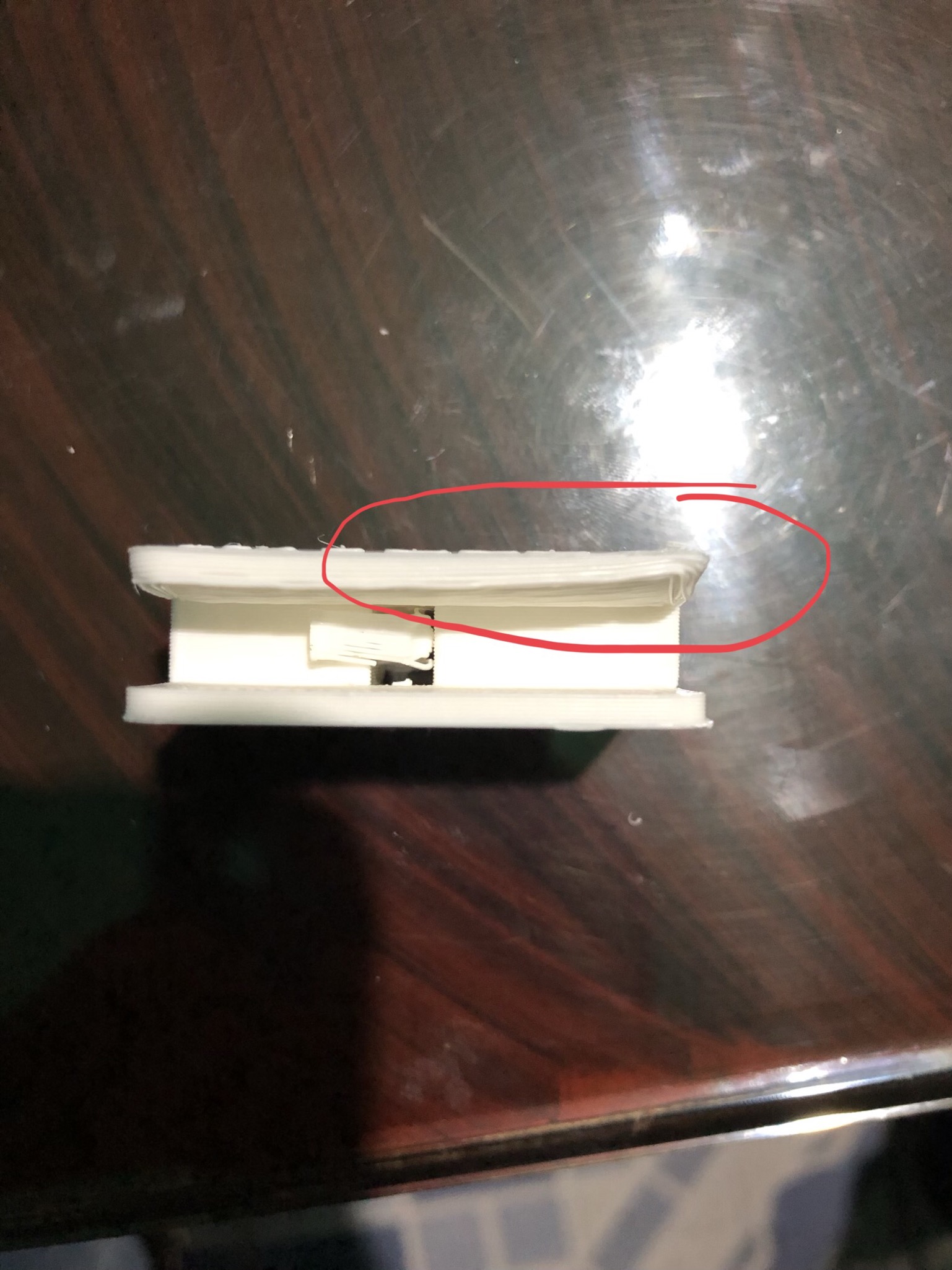

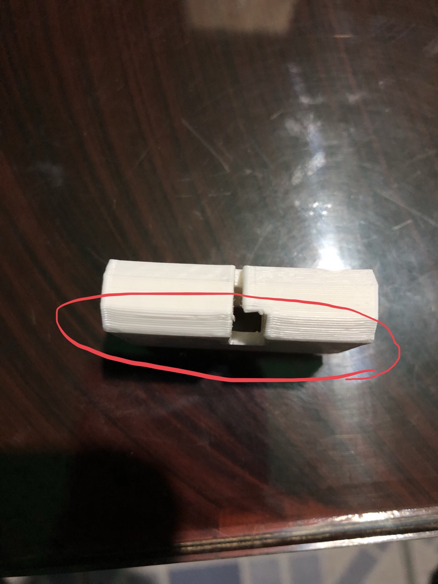

    Buena tardes a todos soy nuevo en el foro, les comento mi detalle tengo una impresión que me trae de cabeza:
    Estás es una bisagra el problema qué tengo es que después de realizar un soporte y la impresión cae al soporte está se va pandeando con el paso del tiempo de la impresión digamos que la parte baja sale bien y la parte alta sale mal ya probé con varias configuraciones y porcentajes de relleno, pero no consigo solucionarlo adjunto fotografías para que vean cómo han salido, he realizado unas 10 impresiones y no tengo buenos resultados.

    Gracias por proporcionar las fotografías. Parece que el problema que estás experimentando se debe a la falta de soporte adecuado en la parte superior de la impresión. El material de la impresión se está deformando y cediendo bajo su propio peso a medida que se imprime más alto, lo que resulta en una parte superior deformada y una parte inferior más precisa.
    Para resolver este problema, hay varias cosas que puedes probar:
    Asegúrate de que estás utilizando suficiente relleno para la parte superior de la impresión. Si no se está utilizando suficiente relleno, la parte superior de la impresión puede ser débil y deformarse. Prueba aumentando el porcentaje de relleno para ver si eso ayuda.
    Asegúrate de que estás utilizando suficientes soportes en la parte superior de la impresión. Los soportes pueden proporcionar estabilidad a medida que se imprime la parte superior de la impresión, lo que puede ayudar a evitar la deformación.
    Utiliza un enfriamiento adecuado para la parte superior de la impresión. Si la impresora no tiene un ventilador para enfriar la pieza mientras se imprime, esto puede contribuir a la deformación.
    Asegúrate de que la cama de impresión esté nivelada correctamente. Si la cama de impresión no está nivelada correctamente, esto puede contribuir a la deformación.
    Prueba a imprimir la pieza a una velocidad más baja. Si se imprime la pieza demasiado rápido, esto puede contribuir a la deformación.
    Espero que estas sugerencias te ayuden a solucionar el problema que estás experimentando.
