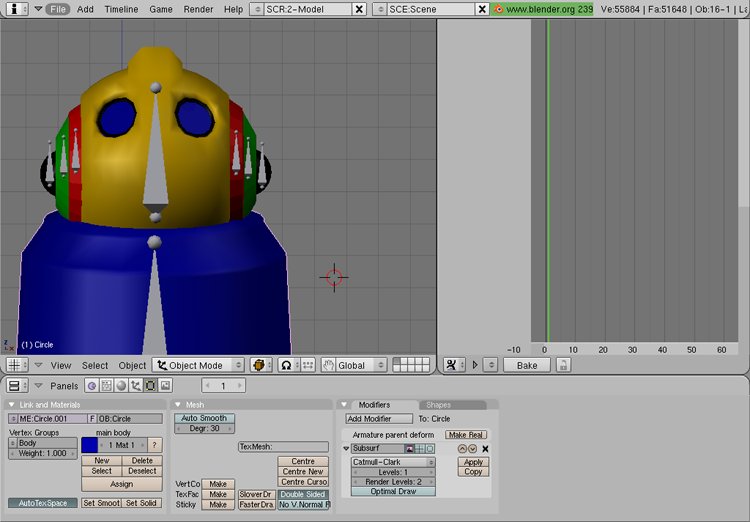

    este tutorial asume que ya ha modelado su robot, papero. He realizado algunas tareas preliminares para hacer que este tutorial sea más fácil de seguir: asigné materiales básicos apartes separadas de forma que sean fáciles de distinguir (si ya ha seguido el tutorial de texturizado, ya está). T ambién he desactivado Subsurf por ahora (hace más fácil de ver que es lo que se está haciendo). (fig. 1) con personajes sencillos, tales como nuestro robot, no se necesitan muchos movimientos complicados. De hecho, a usted probablemente podría bastarle usar sencillos fotogramas clave para el movimiento de la cabeza de un lado a otro, y añadir otros para sus cambios de posición. Pero entonces éste debería ser un tutorial muy corto, y bastante innecesario puesto que podría realizarlo completamente por sí mismo.

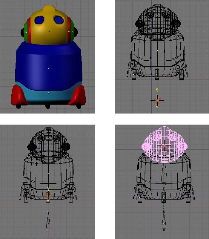

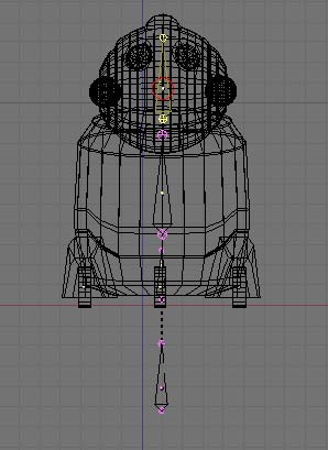

    Sitúe el cursor debajo del robot. Pulse la barra espaciadora |add |armature. Esto creara el hueso root (raíz) y se utilizara para mover todo el robot. (fig. 2) a continuación situaremos el cursor en la sección baja del robot, aproximadamente entre sus ruedas. Barra espaciadora |add |bone. Esto creara el hueso whel base (base de las ruedas), y se emparentara con el hueso root. (fig. 3) posteriormente nos situaremos en la sección del cuerpo principal, barra espaciadora |add |bone, esto creara el hueso body (cuerpo), y lo emparentaremos al hueso root. Pulsar [t ab] para salir del Edit Mode (modo edición) y el RMB (botón derecho del ratón) sobre la cabeza del robot, en la buttons window, panel editing clicar sobre el botón center new, [shift + s] |cursor |selection. (fig. 4)
    Pulsar la tecla [a] para deseleccionar todo, pulsar RMB sobre el esqueleto y la tecla ab para volver al Edit Mode. Barra espaciadora |add |bone. Esto creara el hueso de la head (cabeza), y lo emparentara al hueso del body. (fig. 5).

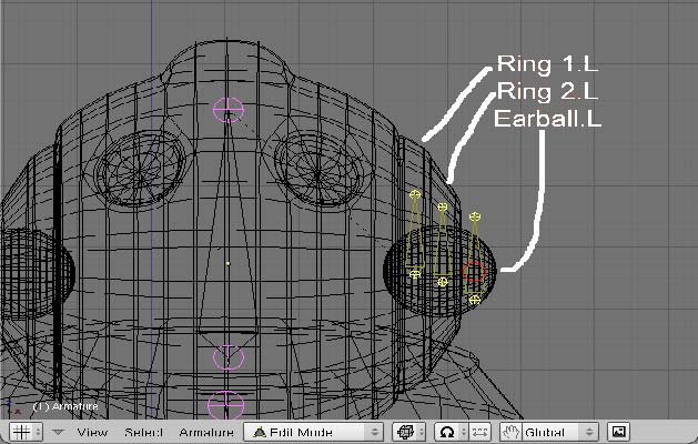

    Hacer zoom sobre los anillos de las orejas, sitúe el cursor en el primer anillo, barra espaciadora |add |bone. Esto creara el hueso ring (anillo) 1. L, y se emparentara al hueso head. Sitúe el cursor en el segundo anillo, barra espaciadora |add |bone. Esto creara el hueso ring 2. L, y lo emparentara al hueso head. Sitúe el cursor en la bola de la oreja, barra espaciadora |add |bone. Esto creara el hueso earball (bolaoreja), y lo emparentara al hueso head. (fig. 6).
    Tecla [b], arrastrar una caja sobre los huesos del anillo de la oreja y el earball. L, teclas [shift+d] para duplicarlos, teclas [Control + m] para reflejarlos, arrastrarlos al otro lado de la cabeza y alinearlos con los anillos de la oreja. (los nombres serán los mismos, excepto que terminaran en r.) esto completa su esqueleto.

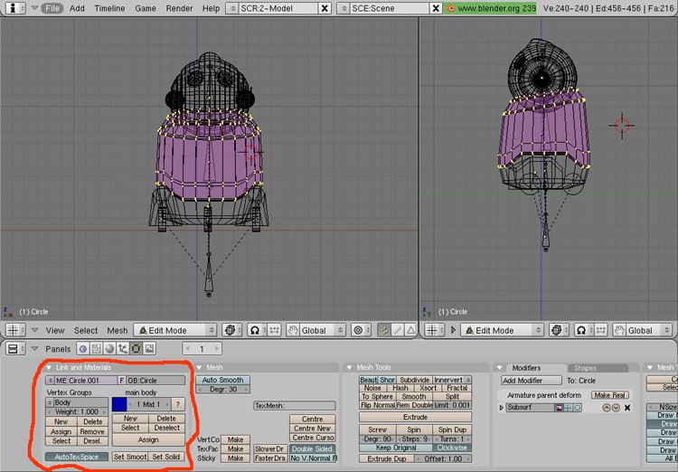

    Ahora comencemos la parte divertida, doble chequeo para estar seguro de que todas las partes están asignadas a los huesos correctos, no necesita ayuda para esto, por lo tanto vamos, allá. Los pasos serán los mismos para cada parte. Seleccionar la parte, tab para pasar a Edit Mode, tecla a para deseleccionar todos los vértices, observar el panel vertex group (grupo de vértices).
    Desplazarse al hueso correcto para la parte que esté chequeando, clicar sobre el botón select. Si todo va bien, los vértices derechos se volverán amarillos. (fig. 7).
    Para asignar los vértices al vertex group, seleccionar los vértices necesarios, desplazarse al hueso deseado en la lista, clicar el botón assing.
    Para borrar vértices del vertex group, seleccionar los vértices necesarios, desplazarse al hueso deseado en la lista, clicar la tecla remove.

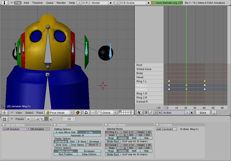

    paso 3: ahora podemos comenzar a ajustar nuestras acciones. Divida su pantalla en 2, con una vista 3d sobre una y action editor window (ventana del editor de acciones) sobre la otra. (fig. Seleccionar el esqueleto, [Control + ab] en pose mode (los huesos del esqueleto deberían ser azules/verdes dependiendo de su estado de selección).
    Seleccionar los 3 huesos de las orejas (ring 1. L, ring 2. L y earball. L), tecla [i] |locrot, éste será el punto inicial en la acción.
    Adelantar 40 frames (fotogramas), tecla [i] |locrot, éste será el punto final en la acción.
    Volver atrás 20 frames.
    Seleccionar el hueso earball. L, tecla [g], mientras se mantiene pulsada la tecla [Control], mover la earball. L 3 unidades a la izquierda. T ecla [i] >>locrot.
    Seleccionar el hueso ring 2. L, tecla [g], mientras se mantiene pulsada la tecla [Control], mover el ring 2. L 1 unidad a la izquierda. T ecla [i] >>locrot. (fig. 9).
    Volver al frame 1 y probar su nueva acción presionando las teclas [alt + a].

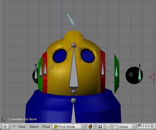

    En la action editor window (ventana del editor de acciones), renombrar su acción con algo relevante, tal como ear action (acción oreja), cerrar la acción (clicar la [x] próxima al nombre de la acción). Añadir un hueso sobre la cabeza (barra espaciadora |add |bone), llamarlo ear mover, emparentarlo al hueso root, de esa forma no lo perderemos cuando movamos el robot en torno a una escena.
    Seleccionar el hueso ring 2. L y añadir una action constraint en el panel constraint. Rellenar la siguiente configuración para que coincida con la imagen. (fig. 10) repetir lo mismo para earball. L.
    Ahora cuando mueva el hueso ear mover, el hueso ring 2. L y el hueso earball. L se moverán siguiendo su acción. (fig. 11).
