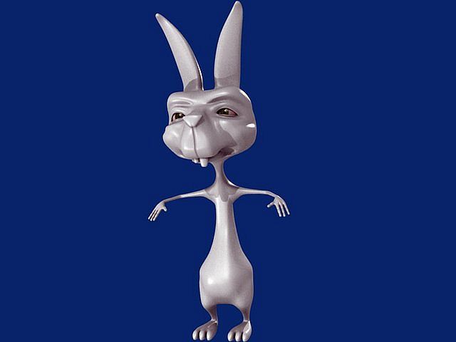

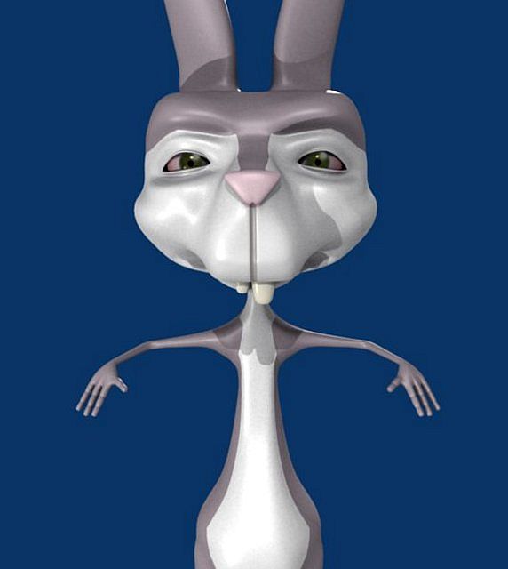

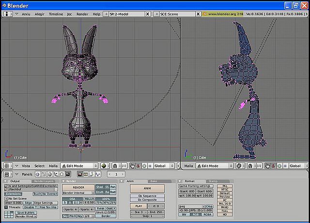

    Hola. Estoy creando un personaje, un conejo para ser más exactos. Ya lo tengo modelado y todo eso.
    Ahora lo que me interesa es hacerle un pelaje al estilo de Ratatouille de Pixars.
    Lo que quiero es algo ya muy avanzado de partículas de Blender.
    Tengo el video tutorial de joerg bernier, que con ese ya se cómo hacer los filamentos muy bien.
    Lo que pasa es que no es lo mismo hacerlo con una esfera que con un personaje.
    Si alguien me pudiera ayudar a crearle el pelo le estaría muy agradecido.
    Todo esto con Blender claro está.
    Aquí os dejo otras capturas de mi personaje.
    gracias de antemano.
    Siempre vuestro: Adri.

    Creo que podrías guardar una copia Low poly (antes de Subsurf) en otra capa y aplicarle el Subsurf al modelo para que tenga más vértices y el pintado de pesos sea más preciso.

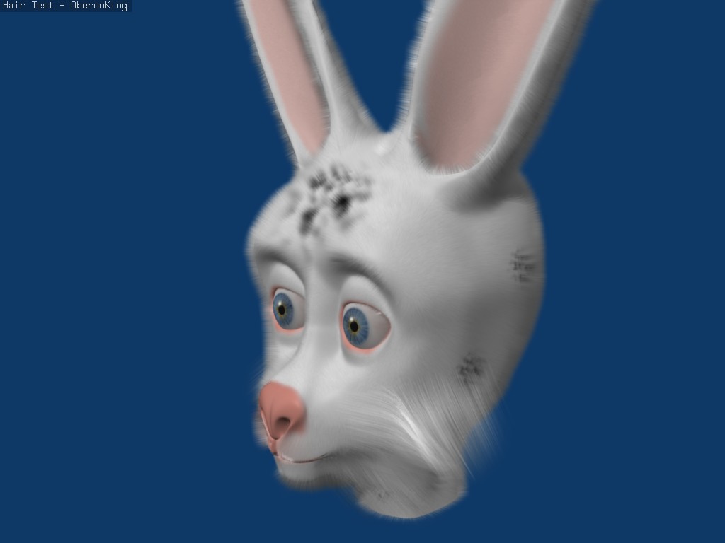

    Te parece, Blender tiene una herramienta de pelo excelente, una prueba rapidita: ver imagen.

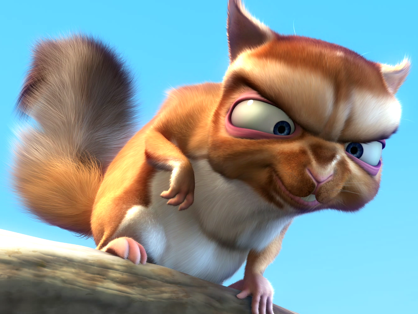

    Creo que hay un making of the Big Buck Bunny que te puede servir. http://www.youtube.com/watch?v=dz5qi...cial&client=fi.
    Ya luego, hay tutoriales acerca del Hair en Blender experimenta.
    Ejem.
    Un acercamiento.
