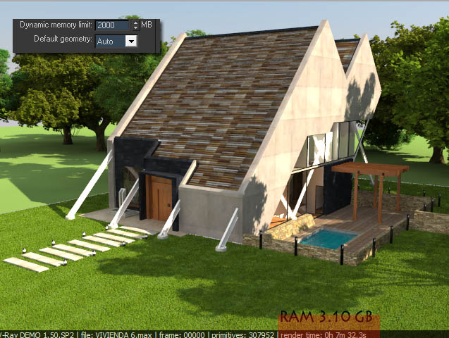

    Casa apice necesito optimizar

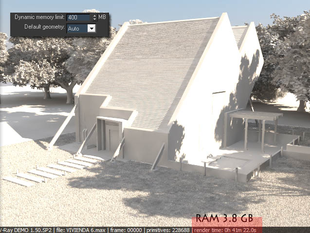

    Qué tal señores estoy metido en un proyecto personal el cual he venido diseñando y trabajando en mí tiempo libre que es muy escaso, mi problema es el siguiente: trataré de ser lo más breve posible, el caso es que tengo una escena con alrededor de 712,000 polígonos y a la hora de renderizar se me cierra el max, no me da ningún error de falta de memoria o algo así, simplemente se cierra.
    La escena esta compuesta por el volumen de la casa, en el medio plano tengo árboles proxys hechos de librería de Archmodels a los cuales ya les baje la resolución a las texturas, les quite los Bump, reflejos y los translúcido, luego de relleno tengo como 5 proxys más hechos de Onyx Tree, los cuales solo tienen textura en sus ramas, así mismo baje todos los brillos y reflejos de las demás texturas y aun así no logro sacar un render decente, incluso al renderizar con una configuración baja el programa se cierra.
    Bien lo que me gustaría es que me aconsejaran de qué manera podría optimizar mi escena para poder sacar los renders por lo menos en una calidad baja, a un tamaño decente, lo demás ya veremos con la postproducción, el render que adjunto aquí es el único que logre sacar y por cuestión de suerte tal vez porque ahora ni siquiera ese aguanta mi máquina.
    De momento haré algunas pruebas solo con los proxys de Onyx en medio plano a ver qué pasa, el equipo que estoy utilizando es una Core 2 Quad y 4 Gb de Ram, lo que me parece extraño es que, si mal no recuerdo con este mismo equipo he renderizado escena más grandes. -saludos-.

    Se me olvidó comentar los parámetros de render, bien: Para pruebas: Antialiasing: fixed. Ir: very Low hsph, subdivisiones 30.
    Lc: 400 subdivisiones.
    Por lo general un tamaño de 640 por 480.
    Render final.
    Antialiasing: adaptive subdivisión min: 0 max: 3 + Catmull-Rom.
    Color Maping: activo sub-pixel mapping.
    Ir: medium hsph, subdivisiones 50.
    Lc: como mínimo 1,100 subdivisiones.
    Dmc sampler: mínimos samples: 10.
    Por lo general el tamaño de render de 1600 por 1200 y más.

    También me parece un exceso de cálculo de algún elemento, no por geometría, no llegas ni al millón de polys, si se cierra puede ser un problema de tope de memoria, espero uses XP y tengas bien la memoria virtual del sistema, prueba a restar elementos de la escena, hasta que salga, seguro que es algún Archmodels.
    Revisa las subdivisiones, del displacement de tu césped, o desactivalo, y lanza el render haber que pasa.
    No uses el fixed. Usa adaptative sub.
    En irradiance en very Low, el HPS sub, poco te importa si esta a 30 que ha 20, así que, bájalo a 20, no se notara mucho, pero bueno.
    Desactiva LC en pruebas.
    No actives Subpixel mapping, suele ser para evitar artefactos, en objetos con alta reflexión, entre 0.9 y 0.99. Estos concentran el cálculo RayTrace en las caras interiores, ya que Vray calcula dos lados por cada polígono, lo que genera esos artefactos, es como un antialias de la reflexión.
    El LC como mínimo 1200. El dmc déjalo a 8, no lo vas a notar en un exterior así.
    Usa prefilter en el LC por entre 10 y 20, sample size por defecto y scale igual, si usas en scale world, usas la escala de la escena, con 20 y 30cm bastaría y usa el LC para calcular el Glossy, viene debajo, aunque suelo activarlo en interiores únicamente.
    Filtro, nearest, fixed para animaciones, y los interpolation samples suelo ponerlos a 20.
    En el irradiance, con medium 50-30 y un a adaptativo de -1 2, me suele bastar.
    Todo esto es meramente orientativo según tu escena, y es a modo de prueba y error, a veces valen y otras no, pero te evitas que te tire el PC, por abusar de parámetros de tutoriales sin conocerlos, créeme, al final todos los infógrafos con Vray, acabamos casi con los mismos parámetros, aunque suele ir por modas.

    Gracias gente por sus consejos son todos muy bien recibidos, he probado con la mayoría de ellos y nada, pero pude descubrir que los del problema eran los Archmodels así que, decidí eliminarlo y dejar únicamente Onyx Tree, no es el resultara que yo quería en cuanto a la vegetación, pero tampoco puedo nadar contra corriente, les muestro el primer render tal cual salió del 3ds Max luego ya lo mostrare con postproducción y todo.
    Por cierto, estoy utilizando 3ds Max 2009 + Vray 1.5 service pack 2, otra cosa que no comente es que por lo general necesito ir ganando un tiempo entre cada render así que, mantengo también abierto el AutoCAD, sé que eso me consume igual la memoria, pero realmente no puedo sentarme ni 10 min y esperar, tengo que ir tirando un para de líneas, aunque sea de una forma lenta, así que, por lo regular asigno 3 núcleos al max y dejo uno libre para las demás funciones.
    Dejando la escena únicamente con los Onyx y solo con 3 núcleos al max pues me funciono bien, ahora solo restan los interiores y aprender a sacarles el jugo a los Onyx, de nuevo mil gracias.
    Ya pondré avances.

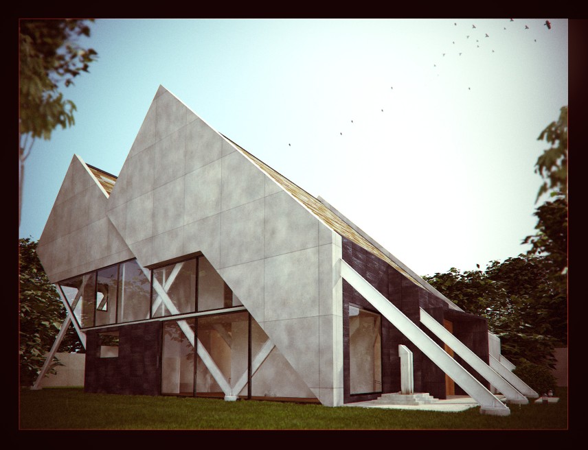

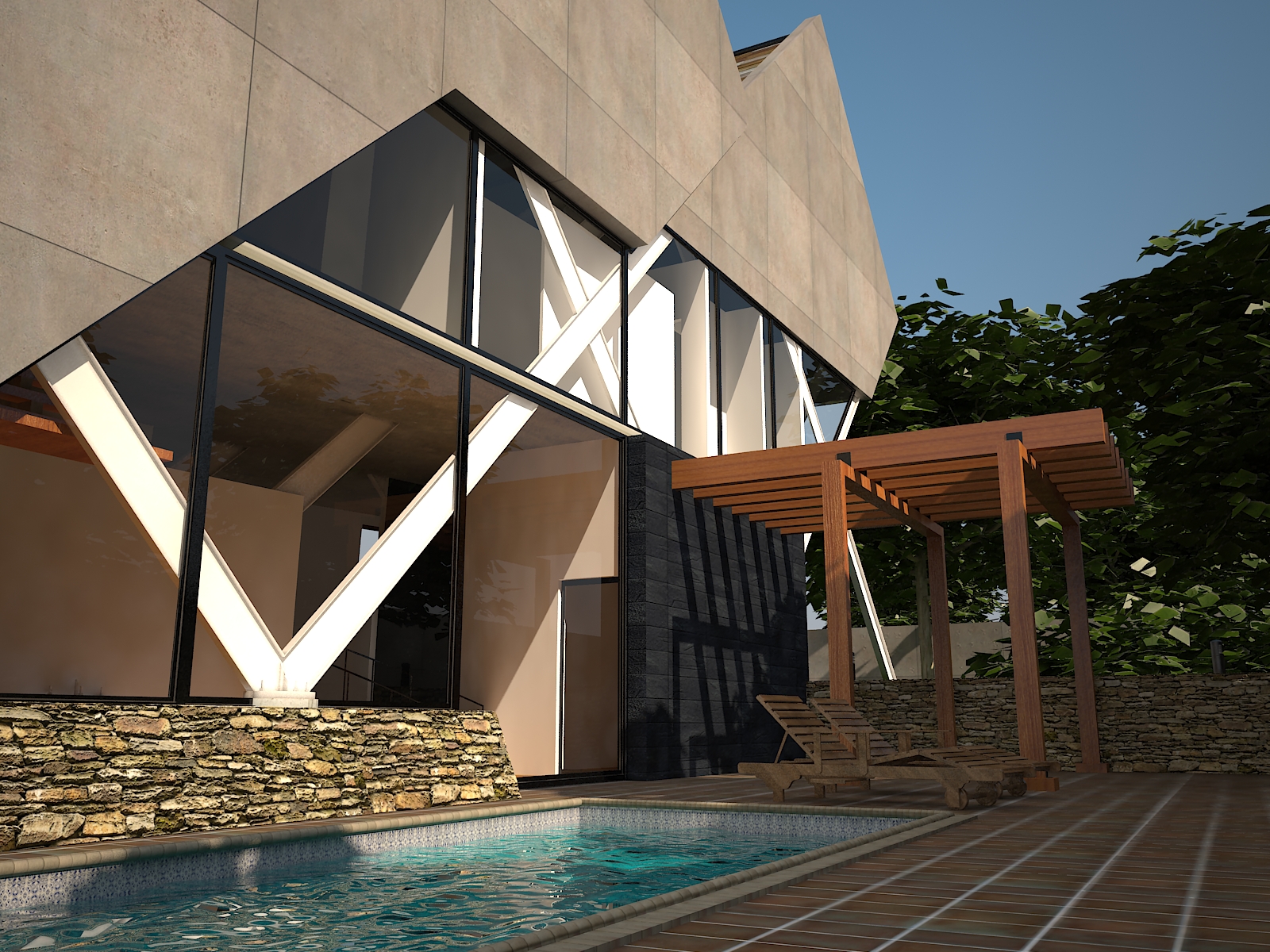

    Gracias por la información, trataré de corregir el tileado en mensaje, de momento estoy con los interiores y pues los exteriores ya los tire, pero aún están sin mensaje, otro error que tengo es que no escale los árboles de una buena forma y me quedaron muy grandes las hojas, les dejo un par de renders luego iré subiendo los avances de los interiores. Saludos.
Nombre: CAMARA 4.jpg
Visitas: 347
Tamaño: 1.30 MB
ID: 97387   Clic en la imagen para ver su versión completa.

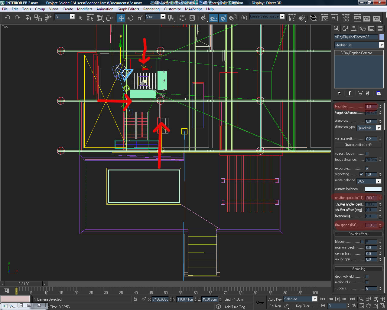

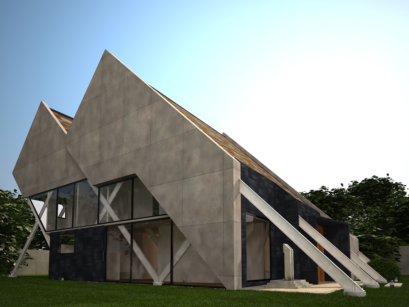

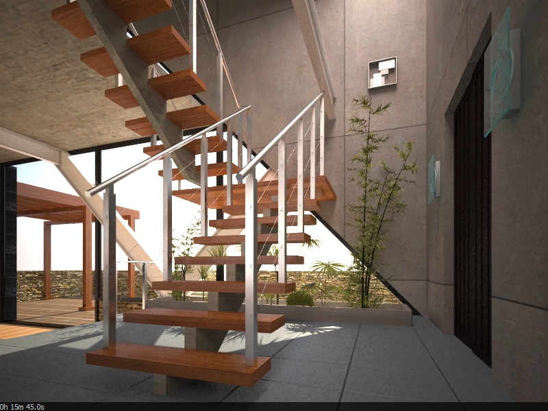

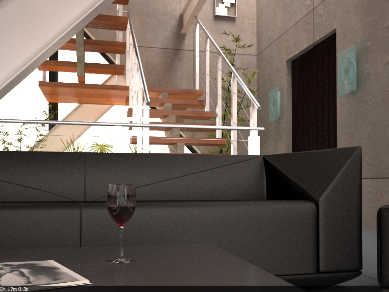

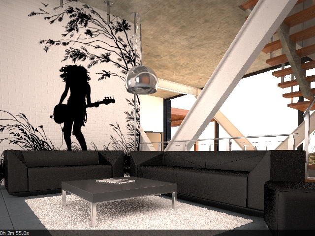

    Bien veré si voy actualizando un poco esto, quería preguntarles como ven esta iluminación de este ambiente, en lo personal me gustaría un poco más, pero no tanto ya que el toque final se lo daré en mensaje, las Vray light están con los valores por defecto y los valores de la cámara son a los que he podido llegar ya que si bajo el fnumber o subo el ISO se me quema el mural y se ve mal por lo menos a mí no me gusta, bien ya me dirán su opinión y si me ayudan a mejorarla pues les agradecería un montón, de igual modo sigo diseñando los de más ambientes ya que estoy muy contra el tiempo con todo esto. Saludos.

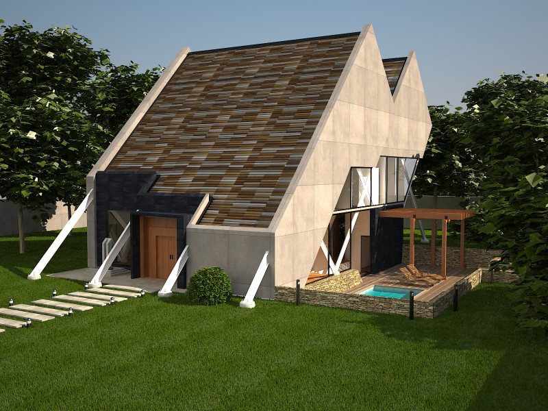

    Aprovecho para colocar un avance en la mensaje de los exteriores.
Nombre: test general [50%].jpg
Visitas: 538
Tamaño: 118.2 KB

    Es una costumbre Argentina, que sin darle mucha vuelta termina en que si alguien hizo algo bien se pide un aplauso para el asador.
    En fin, mejoro bastante el render.
    Felicitaciones.
    Posdata: en el último render, las hojas las veo muy grandes.

    Excepto el detalle de las hojas, que hacen que la casa parezca de juguete, la imagen ya la tienes del todo. Buena iluminación, me gusta el resultado que has conseguido. A ver si la vemos con esas hojas escaladas.

    Boanner: tu problema no son los Archmodels, ni las texturas de dichos Archmodels, lo que pasa es que Vray maneja memoria dinámica y estática, la dinámica son los displacement, Vray proxy y Vray Fur, el que simplemente crees proxys no significa que el render se va a poder realizar, tienes que, asignarle memoria dinámica a dichos proxys para que puedas lograr prácticamente un bosque completo con puros árboles proxys, un detalle importante es que tengas XP pero al parecer ya lo tienes, ahora lo único que tienes que hacer es asignarle memoria dinámica como te digo a los proxys, esto se encuentra en la ventana de Vray en la pestaña settings->system, allí encontraras un apartado que dice dynamic memory limit, allí tu asignas la memoria que ocupas para los proxys, teniendo en cuenta que tienes 4 Gbs de memoria Ram tendrás que asignar una cantidad que no pase de esos 4 Gbs ya que ocupas dejar memoria para las geometrías restantes, por default tiene 400 Mb, entonces en tu caso tal vez asignando 2000 Mb tendrás más espacio para proxys, displacement y Vray Fur, pero tú puedes asignar lo que gustes sin sobrepasar la Ram y teniendo en cuenta que todavía faltan las demás geometrías, y ya por último solamente abajo donde dice default memory cambia a dynamic para que Vray entienda que esa memoria que asignaste es para la memoria dinámica, una explicación larga, pero espero te sirva, entre más memoria Ram tengas más podrás asignarle a los proxys y demás, pudiendo así tener un bosque o lo que sea en proboolean muy numerosas. Con esto también las texturas no fallaran porque tendrás la memoria suficiente para que Vray pueda distribuir la memoria de tu ordenador, yo llegue a tener ese problema, pero con esta sencilla opción lo solucione, suerte.
  28. #28
    infograph3d No registrado
    Necesito optimizar
    De donde has sacado tu eso? La carga dinámica o estática es solo para el tipo de cálculo del trazado de rayos sobre la geometría de la escena (raycast) en dinámica va cargando la geometría según demande el render, y la estática es que se carga toda la escena antes de comenzar el render, con estática, veras que al acabar el render, el PC tarda algo más en liberar la geometría cargada, se bloquea o ralentiza el PC.
    No es que Vray use dos modos de manejar memoria en sí, tiene dos modos de cargar la geometría para el cálculo de trazado de rayos, y el dinámico, por defecto, es mejor, ya que, carga y libera Ram según tu tope de memoria indicado, restando el uso aproximadamente de memoria que consume el win, aproximadamente sale tu memoria disponible en render.
    La estática, es limite, ya que, carga hasta agotar la Ram disponible, es más pilla más de la que demanda incluso la escena, y una vez llega al tope, claro peta fijo, suele caer el Vray, el 3dsMax o el PC. Empieza al iniciar el render, y la mantiene ocupada la Ram, hasta bastante después de acabar el frame.
    De hecho, veras que max tree depth, es un parámetro que sale en motores de render desde tiempos bliblicos, es la profundidad de rebotes del rayo trazado, o sistema BSP, es como una división de la escena en nodos, en forma de árbol que compone toda la geometría en partes para su cálculo.
    Binary space partitioning, el sistema de división de mallas en triángulos, para calcular mediante rayos emitidos (Ray casting) la escena, lummax de lumminaire ya usaba un método semejante para trazar la radiosidad en sus escenas.
    Esto se puede configurar aquí, más rayos, más profundidad, más coeficiente de caras en geometría, menos, divide la geometría en x caras.
    Ni que decir tiene que de nada sirve optimizar aquí el render, con no tocarlo es mejor, como viene está bien. Ya que a veces más, no es más lento si no más rapided, pero con mayor consumo de recursos de Ram, y ahí que saber tocarlo.
    estatica: consumo de Ram hasta el final de los recursos. Carga continua de cálculo de geometría.
    Dinamica, cálculo de geometría al vuelo, según demanda del bucket de una parte de la escena, está claro que sí me preguntan diré que prefiero la dinámica y mucha, mucha Ram
    Por favor, no te lo tomes a mal, no sé quién te ha soltado esa parrafada, pero no es para nada cierta, si queréis saber más sobre ello, mirar el apartado técnico de la Vray documentation que ahí viene todo.

    Yo estoy haciendo pruebas y te juro que no tengo ni idea de lo que hace exactamente.
    Quiero decir que yo pongo dinamic y sé que si le digo 2.000, voy a ver el administrador de tareas y el máximo de Ram que va a ocupar el archivo 3ds Max.exe serán 2 Gb. Pero claro si el render normalmente ocupa más el perjuicio en tiempo será importante.
    Lo que puedo decir es que con static a secas, en la escena que estoy usando como prueba, el tiempo de render = 3:40. Y consumo máximo del archivo 3ds Max.exe en render 2,7 Gb.
    Y con auto y 400 megas de memoria, tiempo de render 4:40. 1 minuto más. Y consumo 2,3 Gb.
    Una curiosidad. El primer render lo tiré nada más abrir la escena con estatic. Y por supuesto de la escena en visor solo veo un par de planos de terreno, porque lo demás está en capas ocultas y tiro el render con hidden activado. Así ahorro muchísima Ram que se consume por el hecho de verlo todo en el visor (proboolean ingentes de Ram).
    Y a lo que voy, ese primer render tardó 4:40 en ambos casos. Y además en estatic chupó 4 gigas de Ram y en auto los 2,3 Gb. Pero luego volviendo a tirar el render ya se dieron los resultados que puse antes. Y repitiendo los renders siempre se repetían los mismos resultados. No sé por qué el primero con static chupó 1 Gb más de Ram y tardó 1 minuto más.
    Y otra curiosidad más.
    Poniéndo auto, pero subiendo de 400 mgas a 1000 megas, chupa la misma Ram que si le pusiera auto 400, o sea 2,3 Gb. Pero tarda menos, unos 3:55. O sea que se acerca al tiempo de static.
    Y si pongo en vez de 1000, 2000, con auto, rebaja aún más rozando ya casi el tiempo de static prácticamente.
    Después de las pruebas sigo sin saber exactamente como trabaja auto. O sea se que usa un método mixto, pero no sé lo que real y exactamente hará.
    Todo lo que puedo poner son los resultados que obtengo con esa escena.
    Por cierto, con dinamic a 2.000, el render efectivamente no ha pasado de un consumo de 2 Gb, pero ha tardado 6:50.
    Por tanto quizás el método más efectivo haya sido un auto con un valor en memoria máxima muy alto. Que se ha equiparado en tiempos casi con static, y a ahorrado unos 400 megas de consumo de RAM.

    No te preocupes Vicente que esto se ha puesto ultra interesante, si aquí estamos todos para compartir y aprender de hecho, yo también estoy haciendo un para de pruebas con todo esto y pronto les comentaré mis resultados.
    Edito: bien pues he realizado algunas pruebas con una escena muy simple, únicamente agregue algunos planos con VrayFur como alfombras.
    Auto + 2,000 Mb en dinámica = 8 minutos.
    Auto + 400 Mb en dinámica = 8.53 minutos.
    Dinamic + 2,000 Mb = 11.56 min.
    + 400 Mb = 11.53 min.
    Static + 2,000 Mb = 8.55 min.
    + 400 Mb = 9.23 min.
    Concluyo en que la mejor opción seria auto y aumentar la memoria dinámica, aunque aún me hace falta probar con la escena que comenzó con todo esto.
    Última edición por boanner; 22-04-2009 a las 00:56

    Bien he realizado mis pruebas finales con la escena que desde un principio me dió problema, y concluyo que al final si existían los dos problemas, la escena tenía 3 grupos de Archmodels convertidos a proxy, renderice la escena con cada uno hasta descubrir que uno de ellos me cierra el max a la hora de renderizar, independientemente si elijo dinámica o estática en el Vray, en fin, elimine ese grupo de proxy ya que de plano algo mal hay en ello, a lo mejor una textura o algo, así que, realice pruebas con el resto.
Nombre: DINAMICA 1.jpg
Visitas: 214
Tamaño: 93.5 KB
Nombre: DINAMICA 2.jpg
Visitas: 150
Tamaño: 93.6 KB
Nombre: DINAMICA 3.jpg
Visitas: 204
Tamaño: 101.1 KB
    Concluyo que si se tiene un número considerable de proxy vale la pena subir el valor de la memoria estática, teniendo en cuenta que auto sería la mejor opción para la geometría, por lo anteriormente explicado por Infograph.
    Una media entre tiempo, estabilidad y capacidad.
