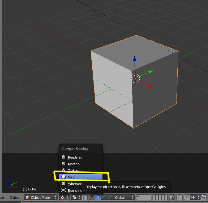

    Pues en SOLID no tendrías que tener problemas, y no creo que se pueda mejorar, si se te bloquea en solid, mal asunto.

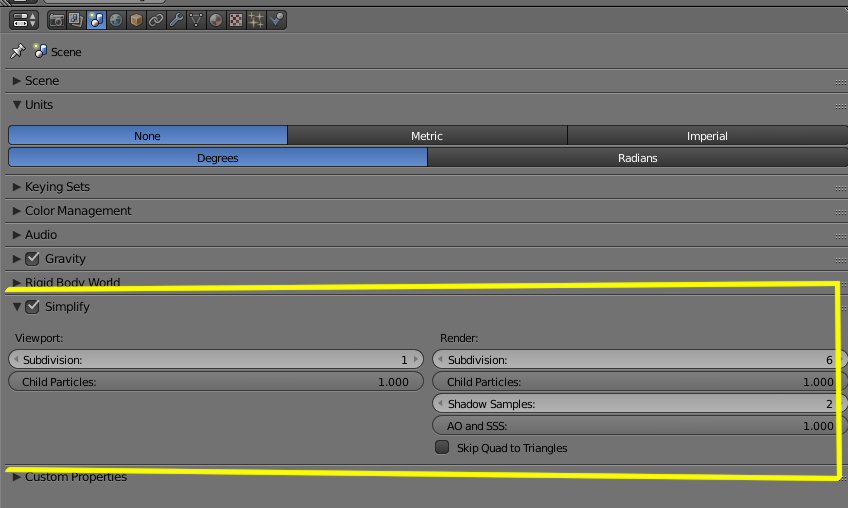

    Cuando es un trabajo con varios modelos y, por ejemplo, tienen subdivisión, lo que se utiliza es el SIMPLIFY, que lo que hace básicamente es anular o bajar la subdivisión y bajar los samples de luz.
    Se puede activar y desactivar.
