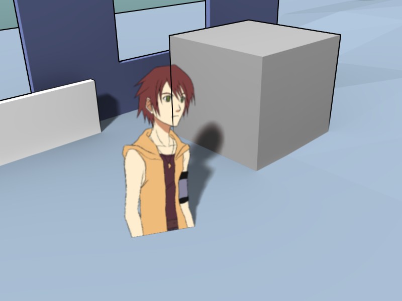

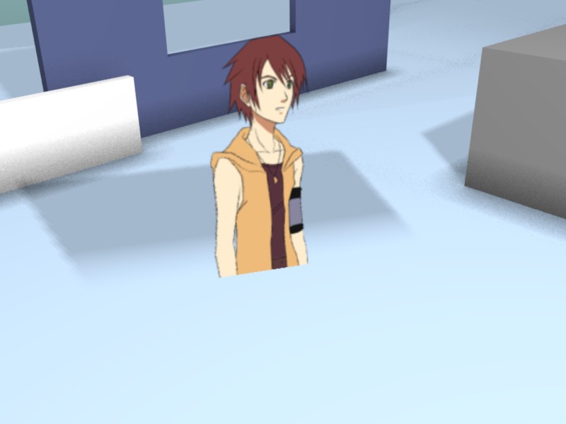

    Hola a todos, tengo asignado una secuencia de imágenes a un plano (*.png con transparencia) pero surge una sombra al activar Ambient Occlusion, ¿Qué debo modificar en mí material para que esto no ocurra? Agradezco su tiempo y ayuda.

    Hola Adelmo. Prueba a desactivar el botón Traceable del material. Saludos.

    Koex, desactive el botón, la línea desapareció, pero también desaparecen las sombras, alguna otra opción solo aparezca la sombra y no esa línea del plano, gracias por tu tiempo.

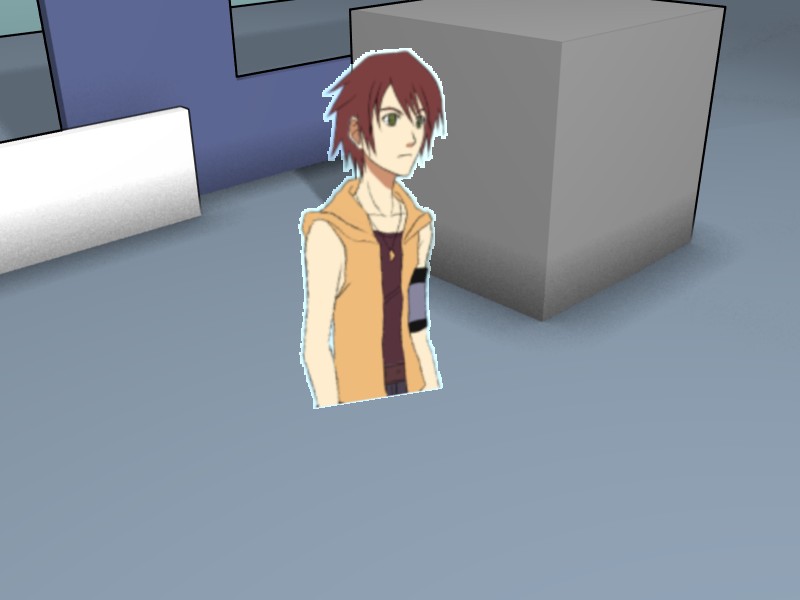

    Koex genera la sombra, pero no me guarda la transparencia, es decir sale la sombra, pero del plano. Sephirothtbm así tengo asignado para que me genere la transparencia, lo que sucede es cuando activo el Ambient Occlusion me genera una línea de sombra (es del plano donde asigne el material), si hago el render con el Ambient Occlusion desactivado no me genera esa línea.

    Es curioso, sí, a mí también me ocurre, por ejemplo, cuando pongo árboles con transparencia, me traza esa molesta línea. A ver si alguien sabe porqué ocurre. Saludos.

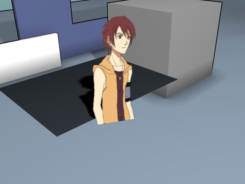

    Caronte no hay forma de que quitar esa línea? (la sombra del plano), eh activado Edge en la sección de scene (f10), y el objeto que tengo adelante, siempre se va a visualizar los Edges de los objetos, adjunto imagen. ¿cómo se soluciona esto? O solo se puede trabajar con geometría real? Gracias a todos por su tiempo.

    Usa los nodos de composición y haz dos escenas por separado (dibujos planos/geometría real).
