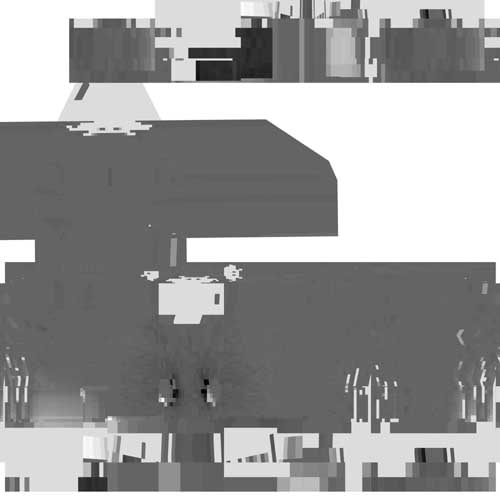

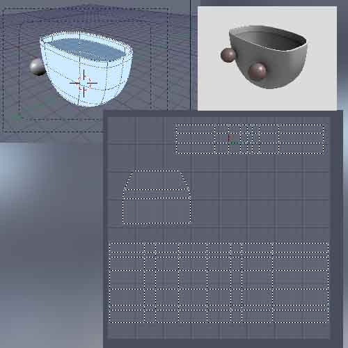

    Después de un rato probando, la verdad es que no he obtenido buenos resultados. El programa te saca el mapa, pero con muy poca calidad. No sé si es que, algo hago yo mal o cómo dice Matai, no es muy preciso con algunos objetos.

    Vaya, bueno, pues si se ve mal de la calidad de la imagen, de que resolución dejaste los tiles? Hiciste el render con uvarea?
    Que objeto es? Podrías poner una imagen?

    Acabo de editar el mensaje. Las dos esferas son objetos ajenos al recipiente. ¿Alguna idea?
    590
    Mapa ambient occlusion Blender
    Vaya, yo solo he usado el Braybaker para sacar el mapa de Ambient Occlusion y para los normals (o sea de un objeto de alra resolución a uno de baja), así que, viendo tu objeto, parece que tiene subsur, tal vez se necesite convertir a Mesh y ejecutar de nuevo el script.
    Voy a probar yo mismo a ver qué resulta.
