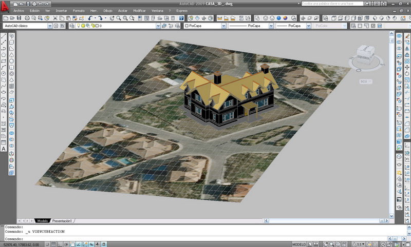

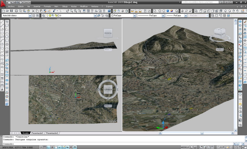

    Hola a todos/as, es mi primer mensaje, ruego por tanto me disculpéis si el tema ya se ha tratado. No obstante conviene recordarlo.
    1. Seleccionamos la imagen en Google Earth e desactivamos la capa de terreno, la brújula la ponemos hacia el norte y la vista en ortogonal. Afinamos el mejor acercamiento que se quiera. Antes de seguir debo de decir que se necesita un plugin gratuito de Autodesk para realizar este tipo de dibujos llamado the Google Earth Publishing extensión for AutoCAD. Lo instalamos y nos creara una barra nueva de comandos.
    2. Al abrir AutoCAD, no se debe minimizar la ventana de Google Earth, ni tampoco cerrarlo sino mantener la vista maximizada que se desea capturar, para hacerlo más fácil pulsamos f11.
    Luego activamos el icono de malla, por medio del comando de texto ImportGEMesh. En caso de tener AutoCAD map3d o AutoCAD civil 3d, la malla cazara georeferenciada entre las coordenadas del recuadro de Google Earth (siempre y cuando esté definida un sistema de proyección para el dibujo en uso) y la imagen cazara en este recuadro.
    En caso de no tener ninguno de los dos programas anteriores, sino solamente AutoCAD, o architectural se activará la opción para indicar ya esquina inferior izquierda y el archivo se insertara con las unidades de medida en una malla (3d Mesh) de 32 por 32 recuadros. De inmediato el sistema le preguntara por las esquinas de la imagen y rotación.
    3. Visualizar la imagen sobre la superficie.
    Si lo que se desea es ver la imagen cazada sobre la superficie, se selecciona del panel de 3d modelling la opción realistic.
    A continuación seleccione alguna vistas que le faciliten la visualización isométrica.
    4. Poniendo la imagen en color.
    Aunque la imagen es importada en escala de grises, por derechos de imagen de Google, si se usa el truco de convertir la imagen en material se puede obtener a colores cómo se veremos en los siguientes pasos:
    En la imagen desplegada en Google Earth, la guardamos con la opción file/save/save image.

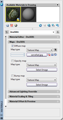

    Luego desde AutoCAD, en el panel de materiales, asignamos la imagen como material.
    En las unidades de escala le asignamos que se ajuste (fit todo gizmo).
    En las opciones de mosaico (u tile, v tile) le asignamos 1.
    En las opciones de offset entre imágenes de mosaico (u offset, v offset) asignamos 0.
    En la rotación asignamos 0. Ahora le asignamos ese material a la malla por medio del comando material map con la opción planar.
    Y listo, cambiamos el modo de realistic 3d view a modo sombreado (shade mode). Espero no haberme extendido demasiado. Saludos.
